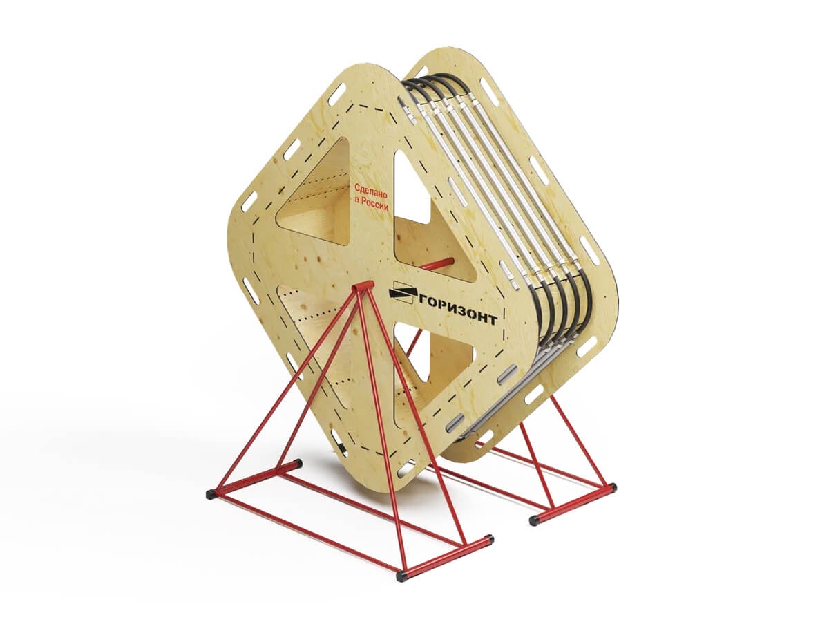

Инклинометрические цепи поставляются на квадратном барабане.
