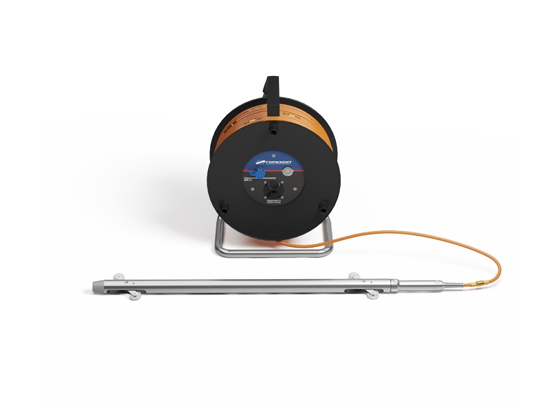

Скважинный инклинометрический зонд предназначен для периодических наблюдений за горизонтальными подвижками в грунтовом массиве по двум направлениям. Измерения проводятся в обсаженных...
ООО «НТП «Горизонт-М»Скважинный инклинометрический зонд предназначен для периодических наблюдений за горизонтальными подвижками в грунтовом массиве по двум направлениям. Измерения проводятся в обсаженных инклинометрической трубой вертикальных скважинах.
Метод основан на измерении угла наклона при опускании инклинометра BIN-D3-20-V в скважину. Измерения угла наклона производятся через равные расстояния, после чего производится расчёт профиля деформированной под действием подвижек грунта инклинометрической трубы. Данный метод нашел широкое применение при организации геотехнического мониторинга грунтового массива на этапе строительства, мониторинга деформаций стенок котлована, мониторинга оползневых склонов.
Инклинометрический зонд BIN-D3-20-V работает от батареи типа D, размещенной в катушке. Подключение к терминалу осуществляется по Bluetooth. В качестве терминала может быть любое устройство с ОС Windows или портативный регистратор Smart Logger

| Модель | BIN-D3-50-20-15-V | BIN-D3-50-20-30-V |
| Применение в скважинах | Вертикальные | |
| Тип первичного преобразователя | MEMS | |
| Количество измерительных осей | 2 | |
| Длина измерительной базы зонда | 500мм | |
| Диапазон измерений | ±15° | ±30° |
| Разрешающая способность | 5” | |
| Приведенная погрешность измерения угла наклона к полному диапазону измерений | 0,05% | |
| Погрешность измерения горизонтальных смещений на длине 0,5м | 0,043мм | |
| Рабочий температурный диапазон | от -40 до +60 °С | |
| Степень защиты | IP68. 5Bar | |
| Длина кабеля | Стандартная -50м, иная длина при заказе | |
| Тип кабеля | В полиуретановой оплетке, усиленный кевларовыми нитями | |
| Диаметр обсадной инклинометрической трубы | 70мм | |
| Габаритные размеры катушки (ВxШxГ) | (370x290x290)мм | |
| Габаритные размеры зонда (диаметр x высота) | (30 x 640)мм | |
| Тип питание | От батарей, по USB | |
| Тип батарей | 1 шт. тип D | |
| Интерфейс подключения | Bluetooth, USB | |
| Программное обеспечение | В комплекте | |
| Для ПК или планшета устройства с ОС Windows 10 | ||
