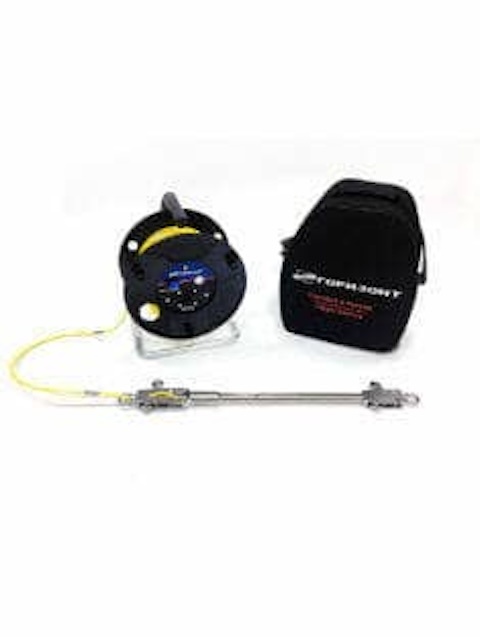

ООО «НТП «Горизонт-М»Скважинный инклинометрический зонд предназначен для периодических наблюдений за вертикальными подвижками (осадками) в грунтовом массиве. Измерения проводятся в обсаженных инклинометрической трубой горизонтальных скважинах. Метод основан на измерении угла наклона при протаскивании инклинометра BIN-D3-D20-H по скважине. Измерения угла наклона производятся через равные расстояния, после чего производится расчёт профиля деформированной под действием подвижек грунта инклинометрической трубы.
Инклинометр состоит из инклинометрического зонда и инклиномерической катушки с кабелем. Инклинометрический зонд состоит из первичного преобразователя МЭМС с электронным блоком, корпуса и салазок для перемещения по направляющим обсадной инклинометрический трубы. Катушка содержит электронный блок управления зондом и связи с мобильным устройством сбора данных. На катушке намотан соединительный самонесущий кабель, усиленный кевларовыми жилами. На кабеле через 0,5 метра установлены обжимные стопорные гильзы с обозначением расстояния до зонда.
Подключение к терминалу осуществляется по Bluetooth. В качестве терминала может быть любое устройство с ОС Windows или портативный считываетель SmartLogger.
