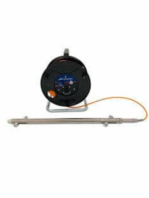

Скважинный инклинометрический зонд предназначен для периодических наблюдений за горизонтальными подвижками в грунтовом массиве по двум направлениям. Измерения проводятся в обсаженных инклинометрической трубой вертикальных скважинах. Метод основан на измерении угла наклона при опускании инклинометра BIN-D3-20-V в скважину. Измерения угла наклона производятся через равные расстояния, после чего производится расчёт профиля деформированной под действием подвижек грунта инклинометрической трубы. Данный метод нашел широкое применение при организации геотехнического мониторинга грунтового массива на этапе строительства, мониторинга деформаций стенок котлована, мониторинга оползневых склонов.
Инклинометрический зонд BIN-D3-20-V работает от батареи типа D, размещенной  в катушке. Подключение к терминалу осуществляется по Bluetooth. В качестве терминала может быть любое устройство с ОС Windows или портативный считываетель SmartLogger
