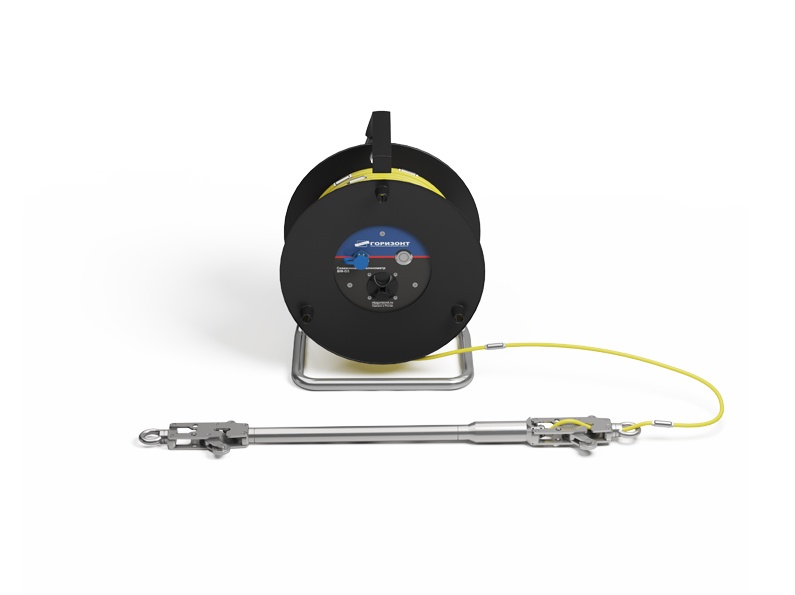

Скважинный инклинометрический зонд предназначен для периодических наблюдений за вертикальными подвижками (осадками) в грунтовом массиве. Измерения проводятся в обсаженных инклинометрической трубой горизонтальных скважинах.
Метод основан на измерении угла наклона при протаскивании инклинометра BIN-D3-D20-H по скважине. Измерения угла наклона производятся через равные расстояния, после чего производится расчёт профиля деформированной под действием подвижек грунта инклинометрической трубы.
Инклинометр состоит из инклинометрического зонда и инклиномерической катушки с кабелем. Инклинометрический зонд состоит из первичного преобразователя МЭМС с электронным блоком, корпуса и салазок для перемещения по направляющим обсадной инклинометрический трубы. Катушка содержит электронный блок управления зондом и связи с мобильным устройством сбора данных. На катушке намотан соединительный самонесущий кабель, усиленный кевларовыми жилами. На кабеле через 0,5 метра установлены обжимные стопорные гильзы с обозначением расстояния до зонда.
Подключение к терминалу осуществляется по Bluetooth. В качестве терминала может быть любое устройство с ОС Windows или портативный регистратор Smart Logger.

Технические характеристики
Модельный рядBIN-D3-50-20-H
Тип скважиныГоризонтальная
Тип первичного преобразователяMEMS
Количество измерительных осей1
Длина измерительной базы зонда500мм
Диапазон измерений15°/30°
Разрешающая способность5”
Приведенная погрешность измерения угла наклона к полному диапазону измерений0,05%
Погрешность измерения горизонтальных смещений на длине 0,5м0,043мм
Рабочий температурный диапазонот -40 до +60 °С
Степень защитыIP68
Длина кабелядо 100м.
Тип кабеляВ полиуретановой оплетке, усиленный кевларовыми нитями
Диаметр обсадной инклинометрической трубы70мм
Габаритные размеры катушки (ВxШxГ)(370x290x290)мм
Габаритные размеры зонда (диаметр x высота)(30 x 672)мм
Тип питаниеОт батарей, по USB
Тип батарей1 шт. тип D
Интерфейс подключенияBluetooth, USB
