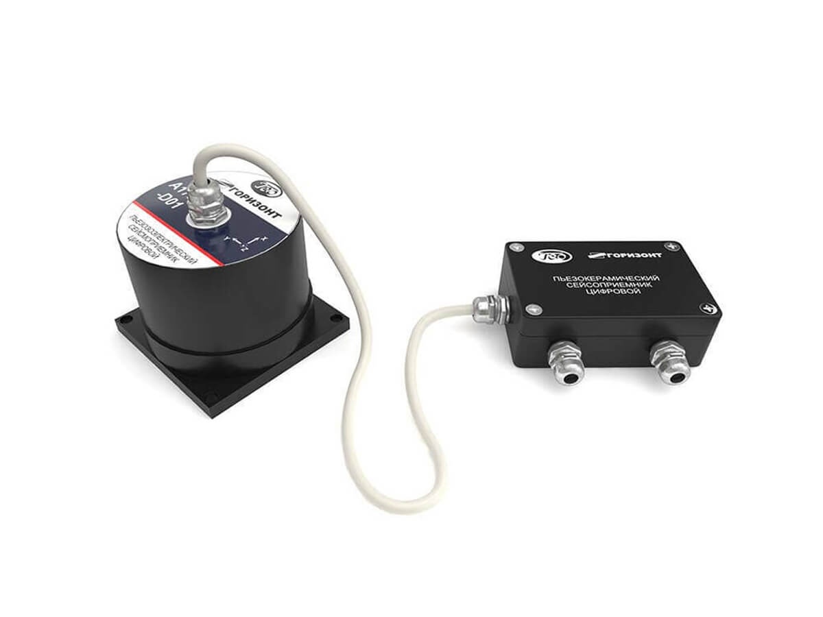

Цифровой пьезоэлектрический сейсмоприемник предназначен для регистрации сейсмических колебаний, спектральных характеристик объектов в системах мониторинга строительных конструкций (СМИК) и в составе инженерно-сейсмометрических станций по СП 330.1325800.2017.
Сейсмоприемники применяется в качестве первичных преобразователей в составе сейсмо- и виброизмерительных систем , а также могут быть использованы в различных областях науки и техники при измерениях (регистрации) параметров низкочастотной вибрации малого уровня.
Цифровой пьезоэлектрический сейсмоприемник A1638-D01 – совместная разработка НТП «Горизонт» и ООО «Геоакустика», в которой объединен большой опыт двух компаний в создании средств измерений для мониторинга строительных конструкций.
Пьезоэлектрический акселерометр имеет цифровой выход, что позволяет быстро развертывать цифровые измерительные цепи, состоящие из нескольких акселерометров с длиной линии до 600 метров. Таким образом нет необходимости в установке дорогостоящих внешних АЦП.

Число измерительных осей3
ВыходЦифровой
Коэффициент преобразования  аналогового тракта0,1/0,2/0,5/1/2/5/10 В/(м/с2)
Диапазон измерения ускорений при коэффициенте искажений выходного сигнала не более 1%
-для коэффициента преобразования 0,1 В/м/с250 м/с2
-для коэффициента преобразования 1 В/м/с25 м/с2
-для коэффициента преобразования 10 В/м/с20,5 м/с2
Диапазон рабочих частотРежим 1: от 0,1 до 40 Гц
Режим 2: от 0,1 до 200 Гц
Пределы отклонений АЧХ сейсмоприемников от типовой АЧХ
 – в диапазоне частот от 0,1 до 1 Гц-3
– в диапазоне частот от 1 до 100 Гц±1
– в диапазоне частот от 100 до 400 Гц– 3
Пределы допускаемой основной относительной погрешности преобразования,
– в диапазоне частот от 0,1 до 1 Гц10%
– в диапазоне частот от 1 до 100 Гц4%
– в диапазоне частот от 100 до 200 Гц10%
Изменение коэффициента преобразования за межповерочный интервал (долговременная стабильность), не более1 dB
Коэффициент нелинейных искажений, максимально измеряемом виброускорении,  не более1%
Пределы допускаемой дополнительной погрешности преобразования, вызванной изменением температуры окружающей среды0,1%/°С
Напряжение питания+7 +36В
Токопотребление при напряжении 24В,  не более30мА
Рабочий температурный диапазон-40..+50С°
Степень защиты в соответствии с ГОСТ 14254-2015IP65
Тип проводаВитая пара 8 жил
Способ монтажа кабеляПрижимные клеммы
Тип выходного интерфейсаRS-485
Скорость обмена115200, 230400
Протокол обменаАН-Д3
Длина измерительной линииДо 600м
Количество датчиков, при скорости обмена 115200До 5 шт. при работе в полосе 0,1-40Гц
Масса0,7кг
Габаритный размеры датчика (диаметр x высота)D85x77
Габаритные размеры электронного блока (длина x ширина x высота)98x64x34
Принцип действия
Сейсмоприемники имеют 3 пьезокерамических биморфных элемента, расположенных в трех взаимно-перпендикулярных направлениях. При воздействии ускорений деформация пьезокерамических элементов приводит к возникновению в них заряда. Малошумящие встроенные усилители заряда преобразуют возникающий в пьезокерамическом элементе заряд в напряжение, пропорциональное величине воздействующего на него ускорения.
С помощью 24-х разрядного АЦП аналоговый сигнал, пропорциональный ускорению, преобразуется в цифровой вид. Данным с акселерометра присваивается метка времени, данные объединяются в массивы и накапливаются в собственную память электронного блока. Передача данных осуществляется массивами по линии RS-485. Синхронизация данных осуществляется посредством собственного протокола, что обеспечивает непрерывный сбор данных без потери синхронизации.
