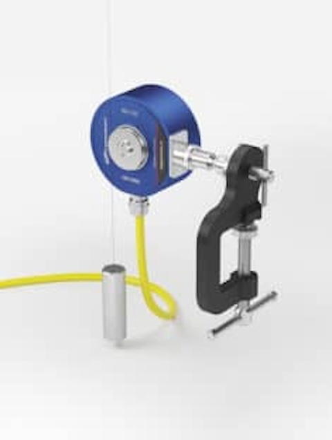

DSG-D01 Прогибомер цифровой
Обновлено 31.01.2025 976872
Прогибомер предназначен для измерения линейных перемещений или прогиба отдельных точек строительных конструкций (ферм, балок, плит, пролетных строений), а также измерения осадки опор, фундаментов и других элементов строительных конструкций. Цифровой прогибомер DSG-D01 предназначен для измерения подвижек объекта мониторинга относительно неподвижного элемента на котором он закреплен. Прогибомер может применяется при проведении испытаний  строительных конструкций, полевых испытаний свай, инженерно-строительных изысканиях.
В основе прогибомера DSG-D01 лежит прецизионный цифровой энкодер (датчик угловых перемещений). В точке, испытывающей перемещение,  закрепляется стальная проволока с грузом. Проволока оборачивается вокруг вала прогибомера в два оборота, при этом сам прогибомер крепится на узел конструкции относительно которого производится измерение перемещения контролируемого элемента строительной конструкции. При изменении пространственного положения контролируемого объекта  пригруженная проволока вращает вал прогибомера. Изменение углового положения вала прогибометра регистрируется встроенным энкодером и пересчитывается в линейное перемещение.
