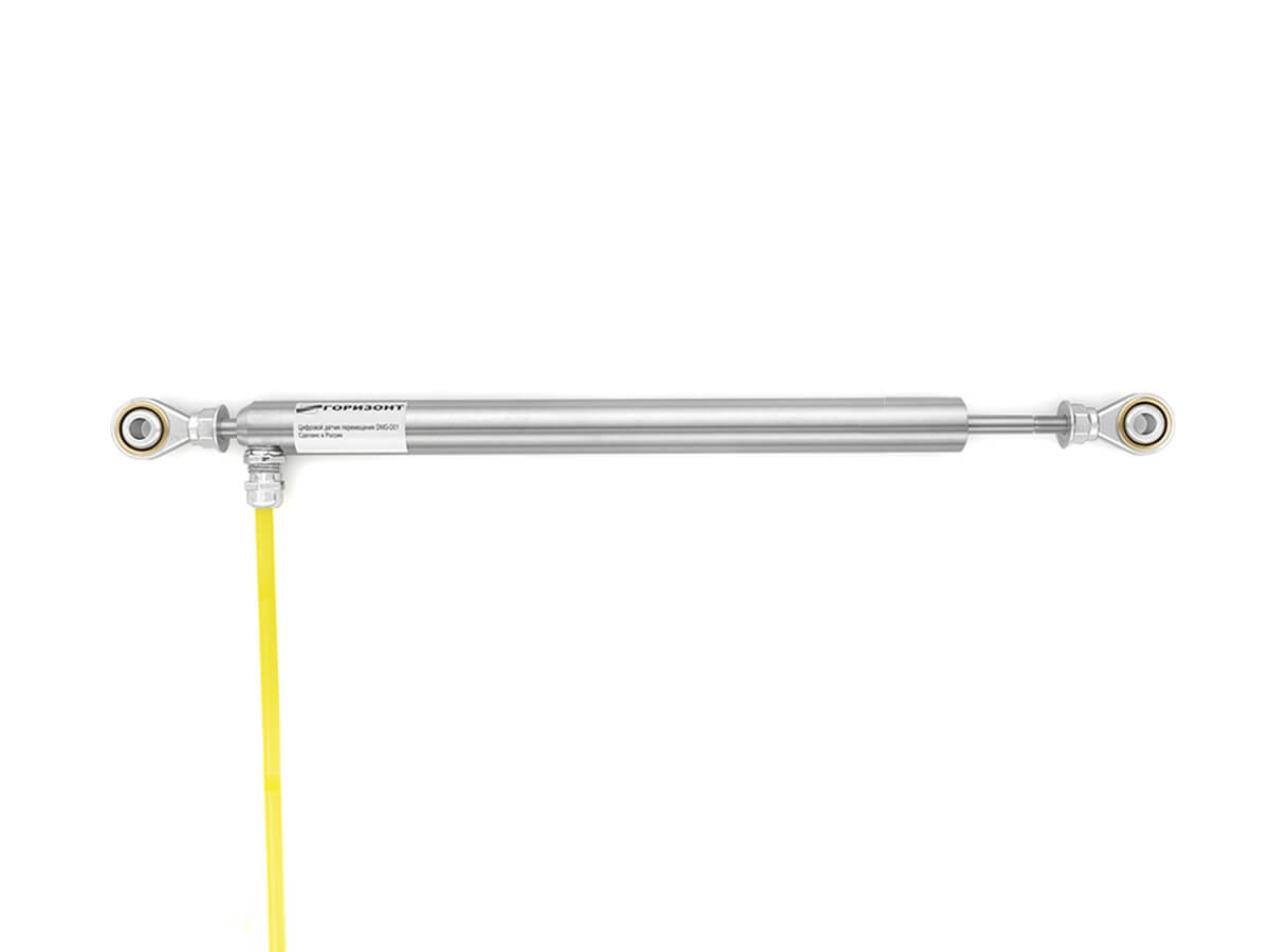

Датчики перемещения CMG -D21 предназначены для измерений перемещений в системах мониторинга строительных конструкций и системах геотехнического мониторинга.
Датчики перемещения CMG применяются в случае необходимости мониторинга раскрытия трещин, деформационных швов, контроля вертикальных и горизонтальных перемещений элементов строительных конструкций относительно друг друга.
Датчики перемещения CMG-D21 имеют цифровой выход RS-485, что позволяет подключить до 20 датчиков в одну измерительную линию.
Область применение датчиков
  • контроль раскрытия деформационных швов
  • контроль раскрытия трещин
  • мониторинг подвижек грунта
Технические характеристики
Наименование характеристикиЗначение
Диапазон измерений перемещения10/25/50/100/150/250/300мм
Тип первичного преобразователяпотенциометрический
Предел допускаемой приведенной погрешности измерений перемещений±0,1%
Тип выходного сигналацифровой
Степень пылевлагозащитыIP65
ТермокомпенсацияЕсть
Цифровой выходRS-485
Скорость обмена данными9600 бит/с
Протокол обмена даннымиModBus
Кол-во датчиков на одной линии RS-485до 40
Длина линии RS-485, мдо 800
Диапазон рабочих температурот минус 52 до плюс 60°С
Напряжение питания (для цифровых датчиков)9-28В
Токопотребление при 24В5мА
Габаритные размеры датчика (длина × диаметр), мм-для датчика IP65(L+64) x D22, гдe L – диапазон измерений
Масса, кг до 0,8кг
