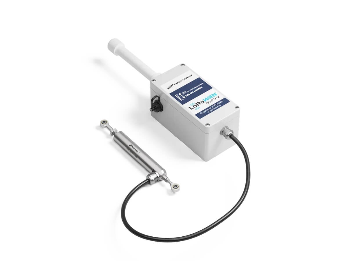

Датчики раскрытия трещин CMG предназначены для измерений перемещений в системах мониторинга строительных конструкций и системах геотехнического мониторинга.
Датчики перемещения CMG применяются в случае необходимости мониторинга раскрытия трещин, деформационных швов, контроля вертикальных и горизонтальных перемещений элементов строительных конструкций относительно друг друга.
Датчик перемещения (раскрытия трещин) CMG-D22 работает с беспроводным протоколом LoRaWAN и имеют собственную энергонезависимую память, позволяющую вести автономную запись показаний. Запись производится в файл, доступ к файлу данных производится через USB при подключении к ПК. При отсутствии связи с базовой станцией LoRaWAN датчик работает как автономный регистратор. Размера памяти достаточно для ведения записи в течении нескольких лет.
Область применения датчиков
  • контроль раскрытия деформационных швов
  • контроль раскрытия трещин
  • мониторинг подвижек грунта
Дальность действия LoRaWAN
Покрытие от одной БС IoT Вега
Тип антенны у датчика:В зданииПрямая видимость, БС на высоте 40м.Вне прямой видимости, БС на высоте 40 м.
Внутренняя антенна12 этажей2,5 км1,5 км
Внешняя антенна20 этажей5,5 км2,5 км
Время работы от батарей
Тип батарей: D – 2 шт. Климатическая зона: Сургут Средняя годовая температура: -0,5СКоличество измерений угла наклона
Каждые 2 часаКаждый часКаждые 30 минутКаждые 15 минутКаждые 5 минутКаждую минуту
Количество сеансов связиКаждые 2 часа104 мес.61 мес.31меc.15 мес.6 мес.1,5 мес.
Каждый час 53 мес.25 мес.14 мес.5 мес.1 мес.
Каждые 30 минут 19 мес.14 мес.5 мес.1 мес.
Каждые 15 минут 13 мес.5 мес.1 мес.
Каждые 5 минут 4 мес.1 мес.
Технические характеристики
Наименование характеристикиЗначение
Диапазон измерений перемещения10/25/50/100/150/250/300мм
Тип первичного преобразователяпотенциометрический
Режим измеренийавтономный регистратор/передача данных на БС по расписанию
Предел допускаемой приведенной погрешности измерений перемещений±0,1%
Тип выходного сигналацифровой
Степень пылевлагозащитыIP65
ТермокомпенсацияЕсть
Внешние интерфейсыLoRaWAN
Емкость памяти данных, Гбайт8
Дополнительные интерфейсы USB
Тип памяти данныхFlash
Тип антенныВнешняя/Внутренняя
Тип батарейТип D Li-SOCl2
Количество батарей2
Габаритные размеры даталоггера160x80x55
Габаритные размеры датчика (длина × диаметр), мм(L+64) x D22, гдe L – диапазон измерений
Масса, кг0,9кг
