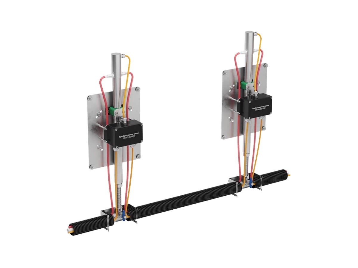

Гидростатический нивелир предназначен для измерения относительных и абсолютных осадок строительных конструкций. Система мониторинга вертикальных подвижек применяются в составе систем мониторинга...

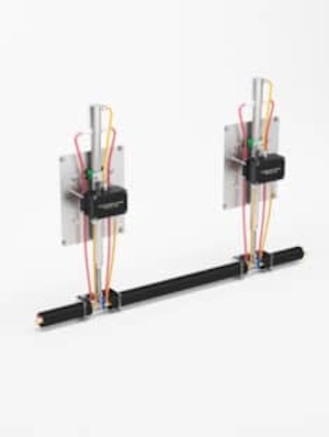

ООО «НТП «Горизонт-М»Гидростатический нивелир предназначен для измерения относительных и абсолютных осадок строительных конструкций. Система мониторинга вертикальных подвижек применяется в составе систем мониторинга строительных конструкций, геотехнического мониторинга.
Работа системы гидростатического нивелирования основана на принципе сообщающихся сосудов: измерительные емкости размещаются на разных элементах строительной конструкции, вертикальные подвижки элементов строительной конструкции относительно друг друга приводят к изменению уровней рабочей жидкости в разных измерительных емкостях, что регистрируется гидронивелиром.
Гидронивелиры имеют выход RS-485 и могут подключаться к модулям сбора и передачи данных для работы в беспроводных сетях LoRaWAN, GPRS, LTE, NB-IoT.
ВНЕСЕН В РЕЕСТР СИ!
Назначение
Особенности исполнения
Технические характеристики
| Наименование характеристики | Значение |
| Диапазон измерений относительных вертикальных перемещений, мм– нижний предел измерений– верхний предел измерений | от 0от 100 до 250 |
| Предел допускаемой основной погрешностиизмерений, % от диапазона измерений | 0.1 |
| Пределы допускаемой дополнительной погрешности измерений приведенной к диапазону измерений вызванной изменением температуры на 1 °С, % от диапазона измерений | +0,001 |
| Количество точек мониторинга, шт | от 2 |
| Параметры электрического питания:– напряжение постоянного тока, В | от 9 до 28 |
| Габаритные размеры преобразователей (диаметр х высота), мм, не более | |
| -для модификации преобразователя уровня HSSG-D01-250 | 38х530 |
| -для модификации преобразователя уровня HSSG-D01-500 | 38х780 |
| Масса преобразователя, кг, не более | |
| -для модификации преобразователя уровня HSSG-D01-250 | 2 |
| -для модификации преобразователя уровня HSSG-D01-500 | 3 |
| Условия эксплуатации:– температура окружающей среды, °C | от -50 до +50 |
| Степень защиты от внешних воздействий по ГОСТ 14254-2015 | IP65 |
| Маркировка взрывозащиты по ТР ТС 012/2011 (для взрывозащищенного исполнения Ex) | 0Ex iа IIC T6 Ga X |
Информация для заказа
| HSSG-D01-250 | Измерительный преобразователь гидростатического нивелира HSSG-D01-250, диапазон измерений 250 мм, длина 250мм, выход RS485 |
| HSSG-D01-500 | Измерительный преобразователь гидростатического нивелира HSSG-D01-500, диапазон измерений 250мм, длина 500 мм, выход RS485 |
| HSSG-Shelter | Защитный кожух гидронивелира |
| HSSG-HT | Расширительная компенсационная емкость |
| HSSG-LL | Гидростатическая линия (трубы, кабели, рабочая жидкость) |
