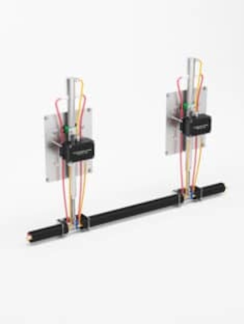

Гидростатический нивелир предназначен для измерения относительных и абсолютных осадок строительных конструкций. Система мониторинга вертикальных подвижек применяется в составе систем мониторинга...
Гидростатический нивелир предназначен для измерения относительных и абсолютных осадок строительных конструкций. Система мониторинга вертикальных подвижек применяются в составе систем мониторинга строительных конструкций, геотехнического мониторинга.
Работа системы гидростатического нивелирования основана на принципе сообщающихся сосудов: измерительные емкости размещаются на разных элементах строительной конструкции, вертикальные подвижки элементов строительной конструкции относительно друг друга приводят к изменению уровней рабочей жидкости в разных измерительных емкостях, что регистрируется гидронивелиром.
Гидронивелиры имеют выход RS-485 и могут подключаться к модулям сбора и передачи данных для работы в беспроводных сетях LoRaWAN, GPRS, LTE, NBIoT.
