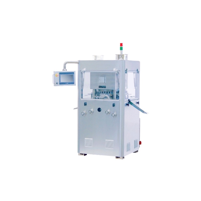

Роторный таблеточный пресс ZPTX420-27D
Обновлено 19.12.2025 1006959
  • Модель: ZPTХ420-27D
  • Максимальная производительность: 81 000 таб/ч (При использовании семипозиционного пресс-инструмента 340 000 таб/час)
  • Максимальное давление прессования: 120 кН
  • Количество станций прессования: 27 шт
  • Максимальный диаметр таблетки: 25 мм
  • Максимальная толщина таблетки: 1 – 7 мм
  • Максимальная глубина заполнения: 17 мм
  • Длина верхнего, нижнего пуансона: 133,6 мм
  • Диаметр стержня пуансона: 25,35 мм
  • Диаметр матрицы: 40 мм
  • Материал контактирующие с сырьём: Нержавеющая сталь
  • Автоматическая система подачи смазки: Установлена
  • Скорость вращения поворотного стола: До 25 об/мин
  • Мощность главного двигателя: 5,5 кВт
  • Габаритные размеры: 1 100 х 1 250 х 1 800 мм
  • Вес: 2 100 кг
