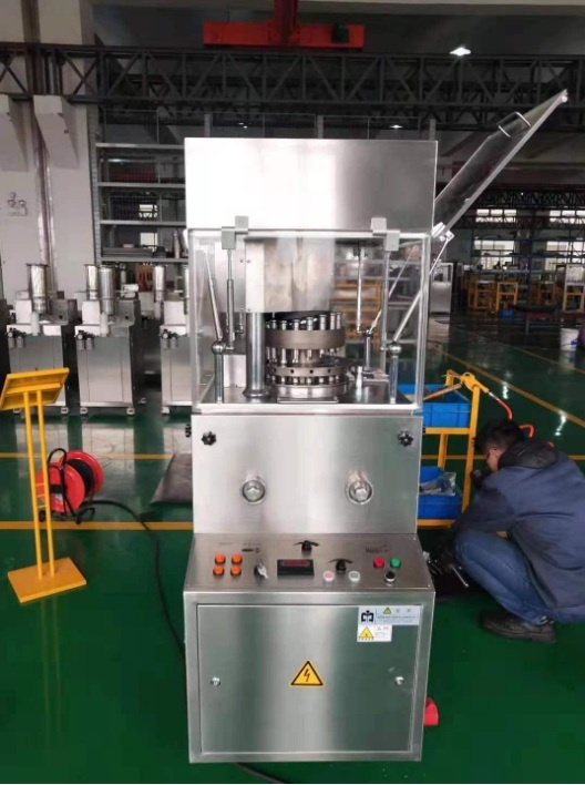

Характеристики: Модель: ZPT226-17DМаксимальная производительность: 38 760 шт/чПлановая производительность: 15 300 – 25 500 шт/чМаксимальное давление прессования: 80 кНКоличество станций...
Eurasia Group - Профессиональный импортОписание
Эта машина представляет собой автоматический пресс для формования и прессования гранулированного сырья в таблетки круглой или неправильной формы.
Роторный таблеточный пресс широко применяется в фармацевтической, химической, пищевой, электронной и т. д. промышленностях.
Материал машины выполнен из нержавеющей стали 304 с полностью закрытым корпусом.
Поверхность поворотного стола отполирована и предотвращает загрязнение, что соответствует стандарту GMP.
Машина оснащена окнами из органического стекла для наблюдения за производством таблеток. Каждое окно может быть полностью открыто для легкой очистки и обслуживания.
Система гидравлического давления поддерживает рабочее давление на постоянном уровне. При перегрузке давления машина автоматически останавливается.
Машина также оснащена пылеуловителем, который предотвращает выброс пыли.
Технические характеристики
Модель: ZPT226-17D
Количество пресс станций: 17
Толщина матрицы: 28 мм
Диаметр матрицы: 36 мм
Макс. сила прессования: 80 кН (8 т)
Макс. диаметр производимой таблетки: 20 мм
Скорость вращения револьверной головки: 10-37 об/мин
Макс. глубина заполнения: 15 мм
Производительность: 35 000 шт/ч
Макс. толщина таблетки: 6 мм
Диаметр верхнего/нижнего хвостовика: 27 мм
Высота машины: 1500 мм
Длина верхнего пуансона: 115 мм
Длина нижнего пуансона: 183 мм
Мощность двигателя: 2,2 кВт
Вес машины нетто: 1000 кг
Кнопочное управление (опция сенсорный экран Siemens)

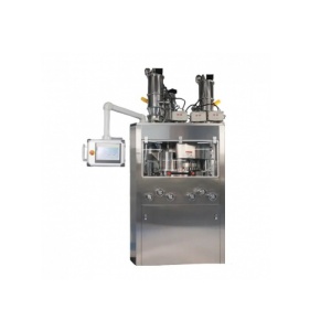

ОписаниеАвтоматический роторный таблеточный пресс SED-420-15Y-B — это многофункциональный автоматический таблеточный пресс непрерывного действия с двойным прессованием, который прессует...
