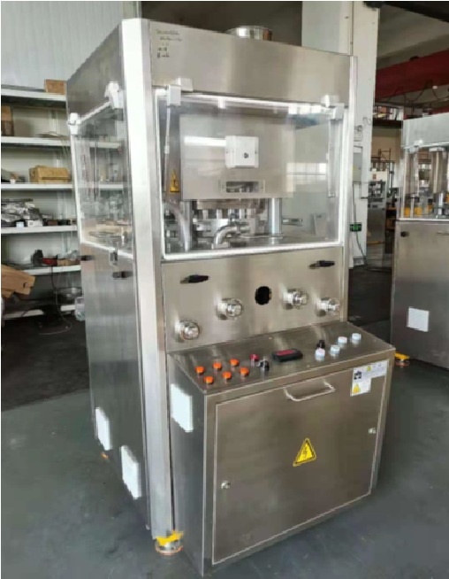

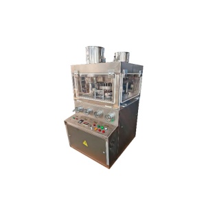

Роторный таблеточный пресс ZPT420-31D
Данный станок представляет собой высокоскоростной таблеточный пресс, который широко используется в фармацевтической, химической, пищевой промышленностях.
Он может использовать как гранулированное, так и порошкообразное сырье для производства таблеток.
Корпус машины изготовлен из не ржавеющей стали 304 и углеродистой стали. В верхней части корпус представлен вставками из органического стекла. Это позволяет визуально наблюдать за процессом производства, а так же при необходимости можно поднять каждое из «окон» для очистки или технического обслуживания станка. Таблеточный пресс также оснащен пылесборником, который предотвращает выброс пыли.
Машина соответствует требованиям стандарта GMP.
Технические характеристики
Модель: ZPT420-31D
Количество пуансонов и матриц: 31 компл.
Макс. давление: 120 кН
Макс. диаметр таблетки: 22 мм
Макс. толщина таблетки: 9 мм
Макс. глубина заполнения: 15 мм
Оснащение ворошителем сырья: есть
Скорость вращения ротора: 30 об/мин
Производительность: 111600 шт/ч
Мощность двигателя: 5,5 кВт
Габаритные размеры: 1240×980×1650 мм
Вес: 1950 кг
