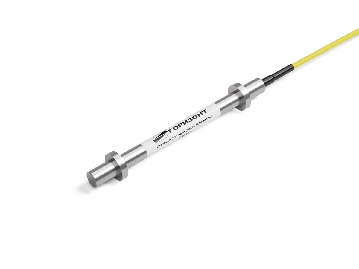

Закладной струнный датчик деформации предназначен для определения напряжений и деформаций в массиве бетона. Датчик деформации устанавливается в арматурный каркас до заливки. Для определения напряжений по трем осям устанавливается 3 датчика во взаимно перпендикулярных направлениях.
Аналоговый зaкладной тензометр может быть подключен к контроллеру струнных датчиков TSG-S01-VW, портативному регистратору Smart Logger, автономным модулям сбора данных CU-LoRaWAN или к считывающим устройствам струнных датчиков других фирм-производителей. Подтверждена совместимость струнных закладных тензодатчиков с даталоггерами фирм Campbell Scientific, GeoKon, ACE Instruments.
Цифровой закладной струнный датчик деформации имеет выход RS-485, что позволяет организовывать последовательное подключение датчиков с общей длиной линии до 800 м.
Область применения закладного струнного датчика деформации
  • длительные измерение относительных деформаций и напряжений в фундаментных плитах, сваях, несущих бетонных строительных конструкциях
  • мониторинг напряженно-деформированного состояния строительных конструкций в системах мониторинга СМИК
  • геотехнический мониторинг обделки тоннелей, крепи шахт
  • контроль напряжений горных пород при мониторинге напряженно-деформированного состояния в процессе проходки подземных выработок, тоннелей
Технические характеристики
Наименование характеристикиЗначение
МодификацияSVWG-01-12-ЕС
Диапазон измерений относительной деформации на 1 м, мкмот 0 до 3300
Предел допускаемой приведенной погрешности измерений относительной деформации, %±1
Длина измерительной базы, мм120±0,3
Тип выходного сигналааналоговый
Диапазон выходного сигнала, Гц[от 500 до 1200] ±20%
Измерение температурыТермистор NTC
ТермокомпенсацияДа, по формуле температурной коррекции
Рабочий температурный диапазон, °Сот -52 до +60
Устойчивость к температурным воздействиям, °Сот −60 до +85
Масса, кг, не более0,3
