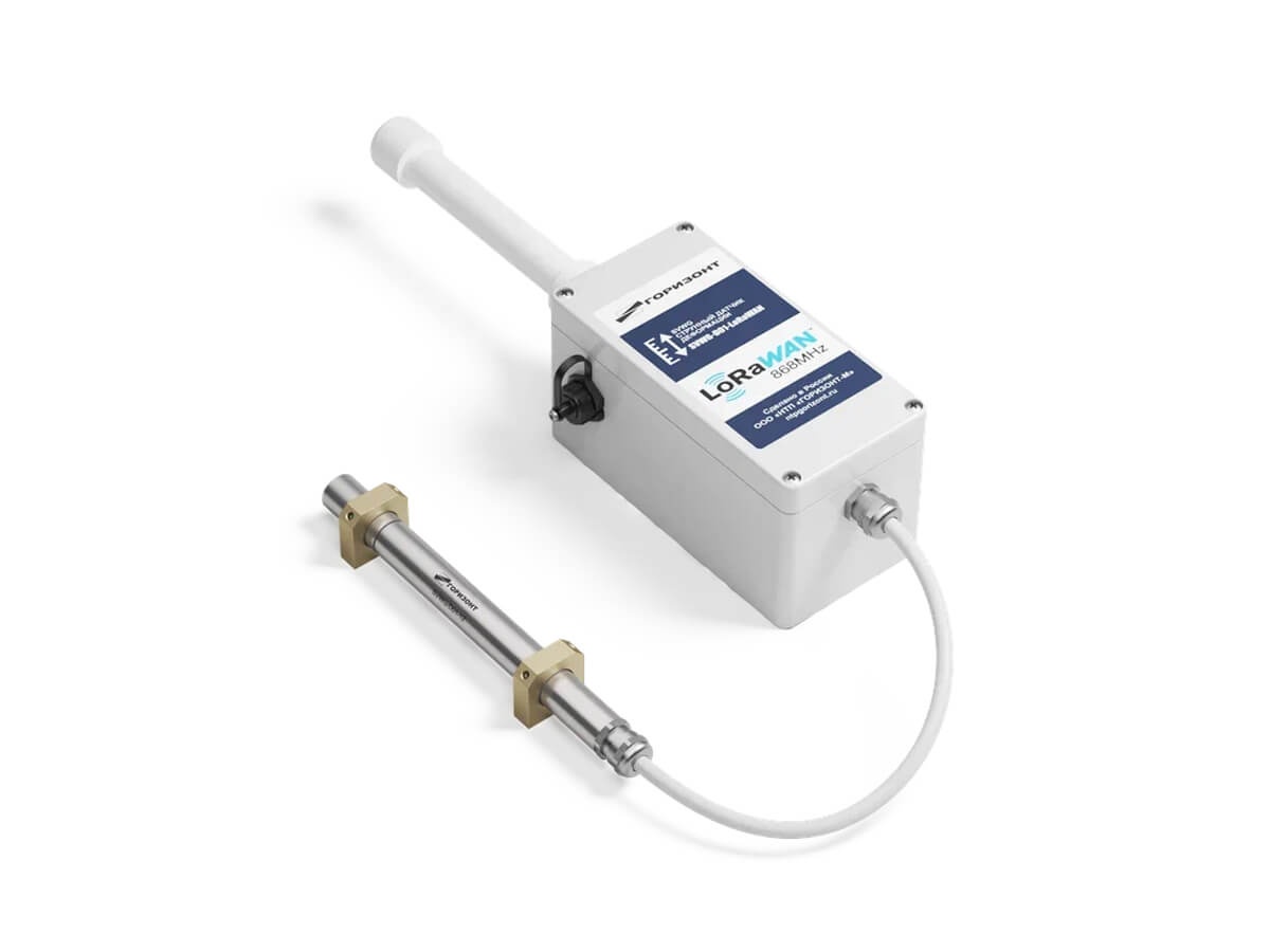

Беспроводной струнный датчик деформации предназначен для измерения механических напряжений и деформаций в строительных конструкциях в тех случаях, когда организация системы сбора данных с использованием кабелей нецелесообразна или невозможна.
Беспроводной струнный датчик деформации SVWG-D01-LoRa работает от батарей и передает данные по беспроводному протоколу LoRaWAN, что дает возможность полностью отказаться от проводов при развертывании системы мониторинга строительных конструкций и систем геотехнического мониторинга. Это особенно актуально при проведении работ по мониторингу напряженно-деформированного состояния строительных конструкций в процессе строительных работ.
Протокол LoRaWAN (Long Range Wide-Area Networks) создан для работы в сетях LPWAN (Low-power Wide-area Network) — беспроводная технология передачи небольших по объёму данных на дальние расстояния, разработанная для распределённых сетей телеметрии и интернета вещей. LPWAN является технологией, обеспечивающей среду сбора данных c различных датчиков НТП «Горизонт».
Протокол LoRaWAN оптимизирован для работы устройств, передающих небольшие пакеты и использующие для питания батареи. Собственных батарей струнного датчика деформации SVWG-D01-LoRa  хватает для работы в течении нескольких лет в условиях российского севера.
Использование беспроводных струнных датчиков деформации SVWG-D01-LoRa с поддержкой LoRaWAN существенно сокращает затраты на проектирование и монтаж, т.к. подразумевает полный отказ от кабельных линий.
Построение измерительной сети датчиков возможно двумя способами
  • установка собственной базовой станции LoRaWAN, которая подключается к Internet, при этом затраты по созданию собственного покрытия радиосети LoRaWAN минимальны
  • подключение беспроводных датчиков деформации SVWG-D01-LoRa к сети операторов связи LPWAN
Область применения датчиков:
  • длительные измерение относительной деформации и напряжения в сваях, подпорных стенках, колоннах, опорах и стенках резервуаров, других элементах строительных конструкций
  • мониторинг распорных балок котлована
  • контроль надвижки пролетных строений при строительстве мостовых сооружений
  • диагностический контроль состояния конструкций зданий и сооружений при их строительстве и эксплуатации
  • геотехнический мониторинг обделки тоннелей, крепи шахт
  • контроль напряжений горных пород при мониторинге напряженно-деформированного состояния в процессе проходки подземных выработок, тоннелей
Особенности исполнения:
  • Возможность настройки частоты измерений и частоты передачи данных
  • Возможность работы с собственными базовыми станциями LoRaWAN
  • Различные диапазоны измерений для разных задач
  • Cтепень пыле- и влагозащиты IP65
  • Возможность подключения внешней антенны
Дальность действия LoRaWAN
Покрытие от одной БС IoT Вега
Тип антенны у датчика:В зданииПрямая видимость, БС на высоте 40м.Нет прямой видимости, БС на высоте 40 м.
Внутренняя антенна12 этажей2,5 км1,5 км
Внешняя антенна20 этажей5,5 км2,5 км
Время работы от батарей
Тип батарей: D – 2 шт. Климатическая зона: Сургут Средняя годовая температура: -0,5СКоличество измерений угла наклона
Каждые 2 часаКаждый часКаждые 30 минутКаждые 15 минутКаждые 5 минутКаждую минуту
Количество сеансов связиКаждые 2 часа104 мес.61 мес.31меc.15 мес.6 мес.1,5 мес.
Каждый час 53 мес.25 мес.14 мес.5 мес.1 мес.
Каждые 30 минут 19 мес.14 мес.5 мес.1 мес.
Каждые 15 минут 13 мес.5 мес.1 мес.
Каждые 5 минут 4 мес.1 мес.
Технические характеристики
ХарактеристикаSVWG-D01-LoRA
Диапазон измерений относительной деформации, мкм/м0…3300
Основная приведенная погрешность к диапазону измерений относительной деформации при температуре 24°С, % от диапазона±1
Измерительная база, мм120,0 ± 0,3 или 70 ± 0,3
Собственный дрейф нуля, % от диапазона±1
Восстанавливающая сила, не более, Н30
Протокол обменаLoRaWAN
Измерение температурывстроенный датчик температуры
Рабочий температурный диапазон, °Сот -50 до +60
Степень защиты в соответствии с ГОСТ 14254-2015IP65
Общее количество датчиков, подключаемых к одной БСдо 128
Тип батарей С,D*
Количество батарей2
Тип антенныВстроенная или внешняя*
Возможность подключения внешних батарейДа*
Габаритные размеры (D x длина), мм18х200 или 18×160
Габаритные размеры электронного модуля LoRaWAN160x80x55
Масса датчика, кг0,65
