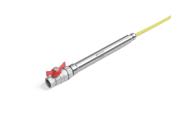

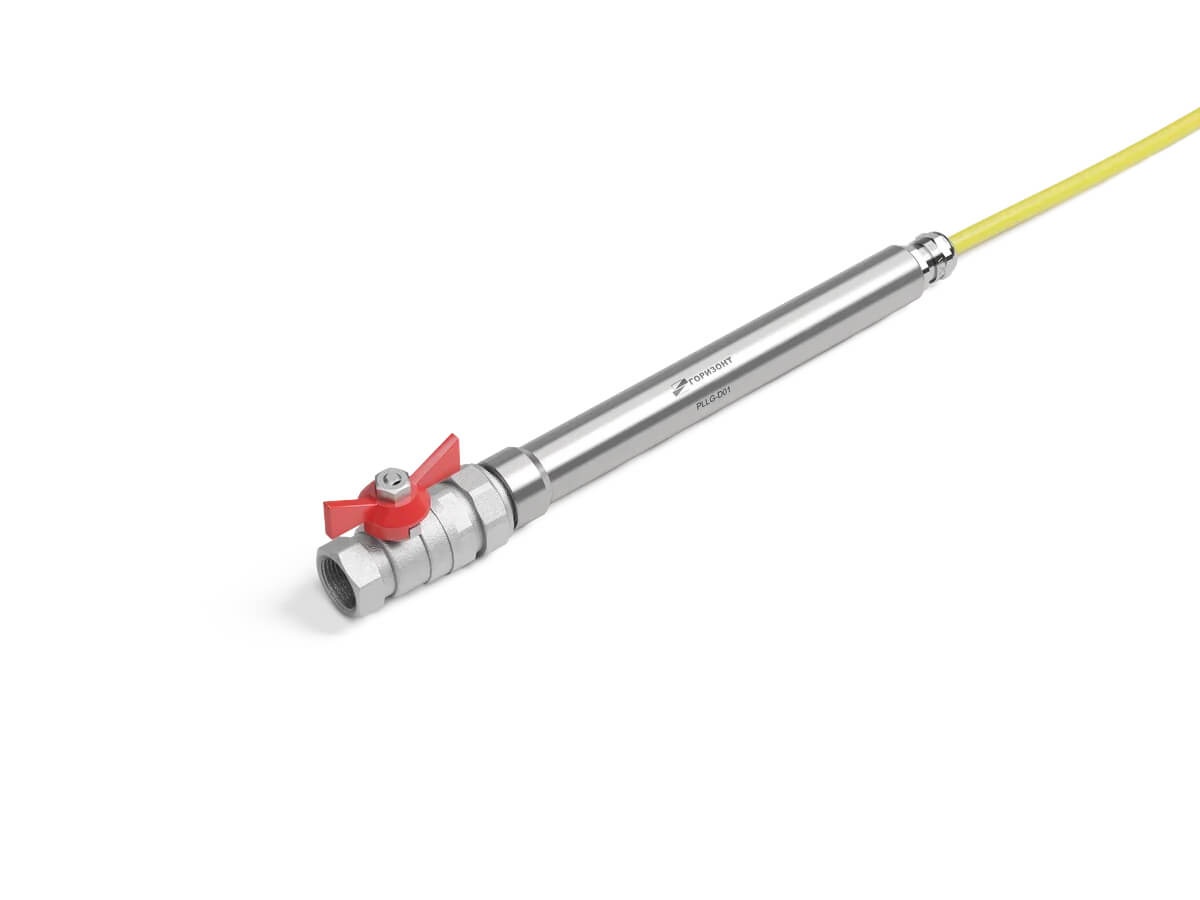

Напорный пьезометр предназначен для измерения давления воды в системах АСДК гидротехнических сооружений, давления воды в трубопроводах и резервуарах. Пьезометр имеет цифровой выход RS-485, что позволяет подключать большое количество датчиков на одну измерительную линию на расстояния до 800 м.
Датчик может быть оснащен модулем сбора и передачи данных CU-LoRaWAN, CU-GPRS, CU-LTE, CU-NBIoT для передачи данных по беспроводной технологии.
Области применения пьезометра
гидротехнические сооружения
Назначение
измерения давления воды в напорных скважинах, водопроводах, резервуарах
Особенности исполнения пьезометра PLLG
Технические характеристики
| Наименование характеристики | Значение |
| Способ монтажа | Погружение |
| Диапазон измерений избыточного давления, Бар | 0,1/0,2/0,3/1/2 |
| Диапазон измерения относительного давления, Бар | 3/4/5/6/10/20/30 |
| Предел допускаемой приведенной к ВПИ погрешности измерений давления, %-Для модификации PLLG-XXX-X-XX-01-X-Для модификации PLLG-XXX-X-XX-05-X | ±0,1%±0,5% |
| Тип фильтрующих элементов | LAE – Размер поры 50мкм |
| Габаритные размеры датчика (длина × диаметр), мм, не более | 225 ×23 |
| Материал корпуса | Нержавеющая сталь |
| Рабочий диапазон температур (пьезометр), | от -10 до 60°С |
| Рабочий диапазон температур (электронный блок), | от -45 до 60°С |
| Температура установки пьезометров с стандартными фильтрующими элементами HAE, | >0°С |
| 1) Температура установки пьезометров с фильтрующими элементами HAE с подготовкой для отрицательных температур | >-10, °С |
| Для модификации PLLG-D01: | |
| Электронный блок | встроенный |
| Протокол обмена | ModBus |
| Скорость обмена, бит/c | 9600 |
| Для модификации PLLG-D21: | |
| Электронный блок | Наружный, устанавливается в оголовке |
| Габаритные размеры электронного блока (длина x ширина x высота),мм | 98x65x35 |
| Материал корпуса электронного блока | Алюминий |
| Степень пыле-влагозащиты | IP65 |
| 2) Диаметр кабеля линий RS-485 | 6-9мм |
| Кол-во датчиков на цифровой линии RS-485, шт. | До 20 |
| Длина цифровой линии RS-485, | До 800м |
| Напряжение питания | +9-28В |
| Токопотребление при 24В | 5мА |
