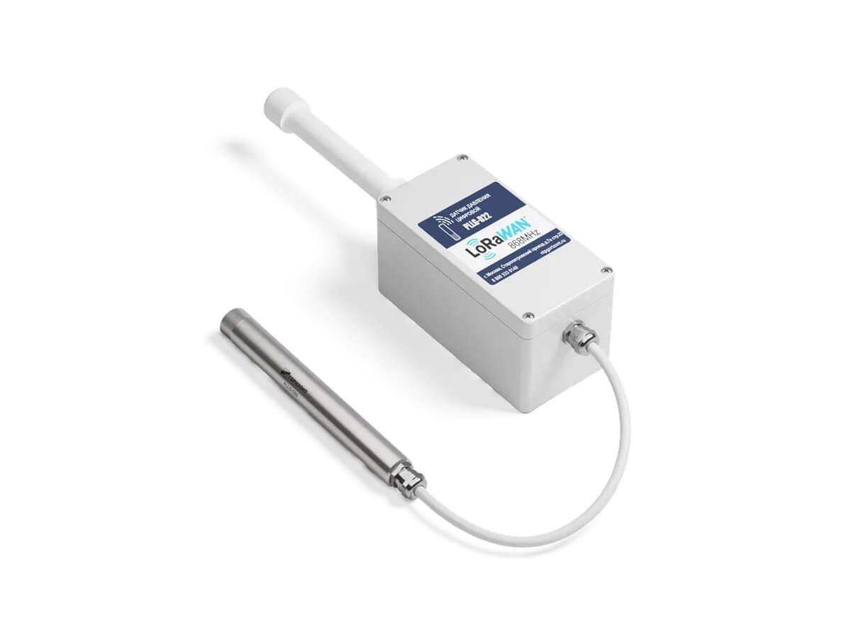

Пьезометр LoRaWAN предназначен для измерения уровня жидкости в пьезометрических скважинах, порового давления грунта при проведении геотехнического мониторинга грунтового массива на этапе...
ООО «НТП «Горизонт-М»Пьезометр LoRaWAN предназначен для измерения уровня жидкости в пьезометрических скважинах, порового давления грунта при проведении геотехнического мониторинга грунтового массива на этапе строительства и эксплуатации строительных конструкций, систем АСДК, хвостохранилищ, дамб, для мониторинга природных объектов. Пьезометр имеет радиоинтерфейс LoRaWAN и работает от батарей.
Пьезометр имеет радиоинтерфейс LoRaWAN и работает от батерей.
Области применения пьезометра
Назначение
Особенности исполнения пьезометра PLLG-D22
Технические характеристики
| Наименование характеристики | Значение |
| Способ монтажа | Погружение/Задавливание |
| Диапазон измерений избыточного давления, Бар | 0,1/0,2/0,3/1/2 |
| Диапазон измерения относительного давления, Бар | 3/4/5/6/10/20/30 |
| Предел допускаемой приведенной к ВПИ погрешности измерений давления, %-Для модификации PLLG-XXX-X-XX-01-X-Для модификации PLLG-XXX-X-XX-05-X | ±0,1%±0,5% |
| Тип фильтрующих элементов | HAE – Размер поры 7мкмLAE – Размер поры 50мкм |
| Габаритные размеры датчика (длина × диаметр), мм, не более | 225 ×23 |
| Материал корпуса | Нержавеющая сталь |
| Рабочий диапазон температур (пьезометр), | от -10 до 60°С |
| Рабочий диапазон температур (электронный блок), | от -45 до 60°С |
| Температура установки пьезометров с стандартными фильтрующими элементами HAE | >0°С |
| 1) Температура установки пьезометров с фильтрующими элементами HAE с подготовкой для отрицательных температур | >-10, °С |
| Для модификации PLLG-D01: | |
| Электронный блок | встроенный |
| Протокол обмена | ModBus |
| Скорость обмена, бит/c | 9600 |
| Для модификации PLLG-D22: | |
| Электронный блок | Наружный, устанавливается в оголовке |
| Габаритные размеры электронного блока (длина x ширина x высота),мм | 160×80×75 |
| Степень пыле-влагозащиты | IP65 |
| Тип антенны | Всенаправленная 1dBi |
| Тип разъема для подключения антенны | SMA |
| Батарейные модули ER34615M (LiCoCl2,) напряжение 3.6 В | |
| – BatPack-CU-LoRaWAN-1-2 | 2 батареи тип D |
| – BatPack-CU-LoRaWAN-1-3 | 3 батареи тип D |
| – BatPack-CU-LoRaWAN-1-4 | 4 батареи тип D |
| Тип памяти | Flash |
| – Объем | 10 Мб |
| – Файловая система | FAT16 |
| – Интерфейс | USB |
| Параметры LoRaWAN: | |
| – Class | A |
| – Скорость | DR0 |
| – Активация | OTAA |
| – Частотный план | RU868 |
