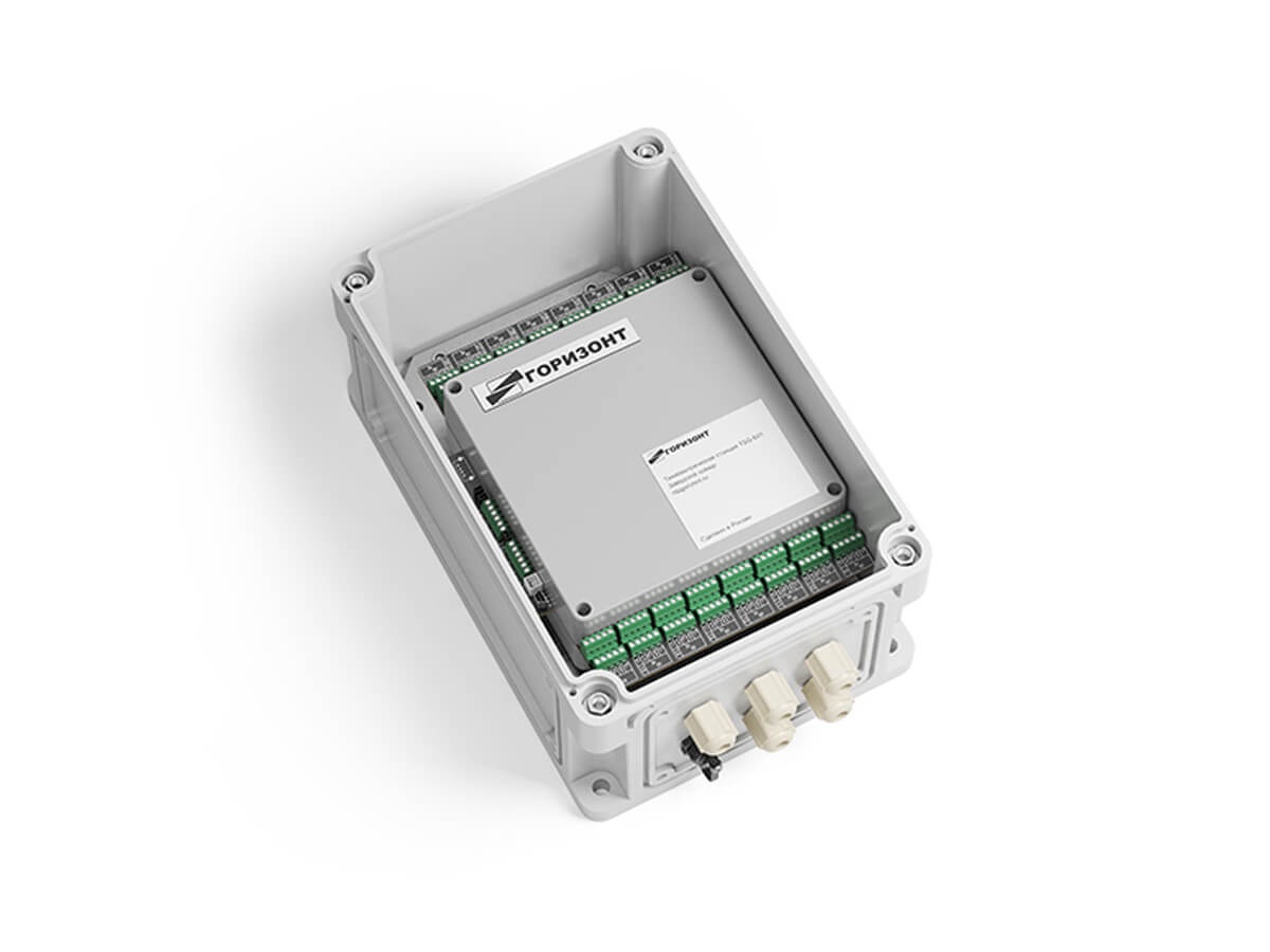

Тензостанция TSG-S01  предназначена для  построения  высокоточных тензометрических измерительных систем, работающих в уличных условиях. Тензостанция  TSG-S01  (Тензометрический измерительный усилитель) предназначена для измерения электрических сигналов от тензометрических датчиков различного типа,  аналоговых датчиков с выходом по току и напряжению, тензорезисторов,  преобразования сигналов в цифровую форму и передачи измерительных данных по цифровым интерфейсам в компьютерные системы.
Тензостанция  TSG-S01 (Многоканальный измерительный усилитель) предназначена для измерения электрических сигналов от тензометрических датчиков различного типа,  аналоговых датчиков с выходом по току и напряжению,  единичных тензорезисторов,  преобразования сигналов в цифровую форму и передачи измерительных данных по цифровым интерфейсам в компьютерные системы в том случае, если нужна высокая точность и превосходные шумовые характеристики
Разработанная изначально для проведения испытаний, тензостанция была адаптирована для построения систем мониторинга и стационарной установки
Являясь элементом СМИК,  тензостанция TSG-S01 обеспечивает высокоточные измерения сигналов от тензометрических датчиков различного типа (деформации, напряжения, силы, перемещения и пр.), что дает широкие  возможности  по организации сети, состоящих из различных датчиков разных производителей.
Назначение
  • Измерение деформаций в элементах строительных конструкций и деталях машин с помощью тензорезисторов, включенных по мостовой, полумостовой и четвертьмостовой схемам измерений
  • Измерение напряжений в элементах строительных конструкций и деталях машин с помощью тензорезисторов, включенных по мостовой, полумостовой и четвертьмостовой схемам измерений
  • Подключение тензопреобразователей различного назначения
  • Измерения температуры с помощью термопреобразователей и термопар
  • Подключение аналоговых датчиков в выходом по напряжению
  • Подключение аналоговых датчиков с выходом типа «токовая петля» 4-20 мА
Области применения всепогодной тензостанции TSG-S01
  • построение систем мониторинга строительных конструкций,
  • построение диагностических комплексов исследования технического состояния строительных конструкций
Особенности исполнения
  • Работа по мостовой, полумостовой и четвертьмостовой схеме
  • Надежное подключения датчиков на клеммы.
  • Компактный форм-фактор: до 32 измерительных канала в одном корпусе
  • Подключение тензостанции к ПК по RS-485/USB/Bluetooth
  • Питания по витой паре линии RS-485 или USB
  • Cтепень пылелагозащиты IP65
  • Встроенный магазин опорных сопротивлений с возможностью автоматической коммутации мостовых схем
Основные технические характеристики
ПараметрTSG-S01-8TSG-S01-16TSG-S01-32
Количество коммутируемых дифференциальных измерительных каналов81632
Схемы включения тензорезисторов:  мост, полумост, четвертьмост
Сопротивление тензорезисторов, включенных по схемам мост и полумост, Ом 50÷5000
Сопротивление тензорезисторов, включенных по схеме четвертьмост, Ом50*, 100*, 200*, 400*60*,120*, 350*, 700*, 1000*
Напряжение питания тензорезисторов, В  2÷3
Диапазон измерения, мкВ/В  ±10000
Диапазон измерения (справочный) в единицах относительной деформации по схеме четвертьмост при чувствительности тензорезистора k=2, мкм/м±20000
Основная погрешность, мкВ/В  ±2,5+0,0005 dV/VdV/V -измеряемое отношение разности напряжения на плечах моста к напряжению питания моста
Время измерения для каждого подключенного канала, мс, при схеме включения:– мост– полумост– четвертьмост120240480
Максимальная длина кабеля для подключения тензорезисторов, м100
Тип кабеля для подключения тензорезисторов  FTP, кат. 5e, медь
Тип разъема для подключения тензорезисторов  клемма “под винт”
Тип выходных интерфейсов  RS-485,USB
Диапазон рабочих температур, 0C:– для модификации IP31– для модификации IP65+ 5 / +40-40 / +50
ПитаниеПо витой паре сигнальной линии:По USB: +7+28В,+4,8÷ +6.2
Потребляемая мощность1,2Вт
Габаритные размеры, мм  300х200х160
Масса, кг  1,5
*Конфигурируется при заказе. Возможна установка 4-х номиналов опорных сопротивлений из представленного ряда.
Информация для заказа
Базовые модули:
РеференсНаименование изделияКол-во каналов
TSG-S01-8Тензометрический измерительный усилитель (тензостанция). Выход RS-485. 8 измерительных каналов. Исполнение IP658
TSG-S01-16Тензометрический измерительный усилитель (тензостанция). Выход RS-485. 16 измерительных канала. Исполнение IP6516
TSG-S01-32Тензометрический измерительный усилитель (тензостанция). Выход RS-485. 32 измерительных канала. Исполнение IP6532
Сменные модули:
M10V-S01Сменный модуль M10V.Измерение напряжения постоянного тока в диапазоне ±10В.
M1V-S01Сменный модуль M1V. Измерение напряжения постоянного тока в диапазоне ±1В
M20mA-S01Сменный модуль M20mA. Измерений силы постоянного тока
MPt-S01Сменный модуль MPt. Измерение сигналов термометров сопротивления
Схемы подключения
Обозначение cхемыТип мостаТип линииКоличество подключаемых тензорезисторов (для модификации с 32 каналами)Примечание
1.4Четвертьмост4-х проводная1×32Термокомпенсация. Компенсация сопротивления кабеля, разъема и ключей. Необходимо подключение не менее одного термокомпенсирующего тензорезистора к любому из разъемов.
2.4Полумост4-х проводная2×32Термокомпенсация. Частичная компенсация сопротивления кабеля, разъема и ключей.
2.5Полумост5-и проводная2×16Термокомпенсация. Компенсация сопротивления кабеля, разъема и ключей.
4.4Мост4-х проводная4×32Термокомпенсация. Частичная компенсация сопротивления кабеля, разъема и ключей.
4.6Мост6-и проводная4×16Термокомпенсация. Компенсация сопротивления кабеля, разъема и ключей.
