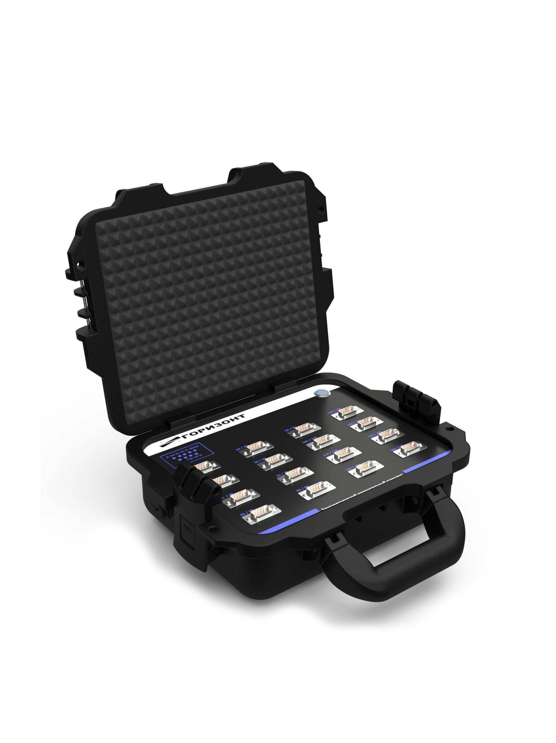

Тензометрический измерительный комплекс предназначен для измерения электрических сигналов от тензометрических датчиков различного типа,  аналоговых датчиков с выходом по току и напряжению, тензорезисторов,  термопар и термопреобразователей, струнных датчиков различного типа, преобразования сигналов в цифровую форму и передачи измерительных данных по цифровым интерфейсам в компьютерные системы.
Назначение тензостанции
  • Измерение напряжений и  деформаций в элементах строительных конструкций и деталях машин с помощью тензорезисторов, включенных по мостовой, полумостовой и четвертьмостовой схемам измерений
  • Подключение тензодатчиков различного типа
  • Измерения температуры с помощью термопреобразователей и термопар
  • Подключение аналоговых датчиков в выходом по напряжению
  • Подключение аналоговых датчиков с выходом по току типа «токовая петля»
  • Подключение потенциометрических датчиков
  • Подключение струнных датчиков
Области применения тензометрического усилителя TSG-S02
  • построение систем мониторинга строительных конструкций,
  • построение диагностических комплексов исследования технического состояния строительных конструкций
  • проведение прочностных испытаний
Особенности исполнения
  • Ударопрочный кейс
  • Работа по мостовой, полумостовой и четвертьмостовой схеме
  • Подключение датчиков на винтовые клеммы
  • Компактный форм-фактор: до 32 измерительных канала в одном корпусе
  • Подключение тензостанции по USB/Bluetooth
  • Встроенный магазин опорных сопротивлений с возможностью автоматической коммутации мостовых схем
Основные технические характеристики
Метрологические характеристики базового модуля
Наименование характеристикиЗначение
Диапазоны измерений коэффициента преобразования, мВ/В±5, ±10
Пределы допускаемой приведенной погрешности измерений коэффициента преобразования, % от диапазона±0,05
Диапазон измерений частоты колебаний (для струнных датчиков), Гцот 200 до 8000
Пределы допускаемой относительной погрешности измерений частоты колебаний±5·10-5
Метрологические характеристики усилителей с модулями M10V
Диапазон измерений напряжений постоянного тока, В±10
Пределы допускаемой приведенной погрешности измерений напряжений постоянного тока, % от диапазона±0,05
Метрологические характеристики усилителей с модулями M1V
Диапазон измерений сигналов термоэлектрических преобразователей с НСХ J, T, E, K, N, L по ГОСТ Р 8.585-2001, °Сот -100 до +100
Пределы допускаемой абсолютной погрешности измерений сигналов термоэлектрических преобразователей с НСХ J, T, E, K, N, L по ГОСТ Р 8.585-2001, °С±1
Метрологические характеристики усилителей с модулями M20mA
Диапазон измерений силы постоянного тока, мА:от 0 до 20
Пределы допускаемой приведенной погрешности измерений силы постоянного тока, % от диапазона±0,05
Метрологические характеристики усилителей с модулями MPt
Диапазон измерений сигналов термометров сопротивления с НСХ Pt 100, Pt 1000, °Сот -100 до +100
Пределы допускаемой абсолютной погрешности измерений сигналов термометров сопротивления с НСХ Pt100, °С±0,3
Пределы допускаемой абсолютной погрешности измерений сигналов термометров сопротивления с НСХ Pt1000, °С±1
Количество измерительных каналов2, 8, 16, 32
Схемы включения тензорезисторовмост, полумост, четвертьмост
Время измерения для каждого подключенного канала, мс, при схеме включения:мост  – 120полумост-240четвертьмост -480
Номинальное сопротивление тензорезистивных преобразователей, включенных по схеме четвертьмост, Ом50*, 100*, 200*, 400*60*,120*, 350*, 700*, 1000*
Номинальное сопротивление тензорезистивных преобразователей, включенных по схемам мост и полумост, Омот 50 до 1000
Номинальное входное сопротивление усилителей со сменными модулями:– M10V, кОм– M1V, МОм– M20mA, Ом 111550
Номинальный измерительный ток усилителей с модулями MPt, мА0,3
Напряжение питания тензорезисторов, Вот 2 до 3
Время измерения для каждого подключенного канала, мс, при схеме включениямост: 480 мсполумост: 240 мсчетвертьмост:  240 м
Максимальная длина кабеля для подключения тензорезисторов, м100
Тип кабеля для подключения тензорезисторовFTP Cat5e Витая пара
Тип разъема для подключения тензорезисторовВинтовая клемма
Тип выходных интерфейсовUSB, RS-485, Bluetooth
Максимальная дальность беспроводной связи в условиях прямой видимости, м,80
Условия измерений:-температура окружающей среды °С-относительная влажность воздуха (без конденсации), % не болееот -50 до +6595
Напряжение питания, В– через клемму RS485– через разъем USBот 7 до 28от 4,5 до 5,5
Потребляемая мощность, Вт, не более1,2
Габаритные размеры (длина × ширина × высота), мм, не более300х255×130
Масса, кг, не более2
Примечания:
* Конфигурируется при заказе, возможно комплектование любыми 4-мя номиналами
Информация для заказа
Базовые модули
РеференсНаименование изделияКол-во каналов
TSG-S02-8Тензометрический измерительный усилитель (тензостанция). Выход RS-485. 8 измерительных каналов. Исполнение в  ударопрочном кейсе8
TSG-S02-16Тензометрический измерительный усилитель (тензостанция). Выход RS-485. 16 измерительных канала.  Исполнение в  ударопрочном кейсе16
TSG-S02-32Тензометрический измерительный усилитель (тензостанция). Выход RS-485. 32 измерительных канала. Исполнение в  ударопрочном кейсе32
TSG-S02-8BТензометрический измерительный усилитель (тензостанция). Выход RS-485. 8 измерительных каналов. Поддержка Bluetooth. Исполнение в  ударопрочном кейсе8
TSG-S02-16BТензометрический измерительный усилитель (тензостанция). Выход RS-485. 16 измерительных каналов. Поддержка Bluetooth. Исполнение в  ударопрочном кейсе16
TSG-S02-32BТензометрический измерительный усилитель (тензостанция). Выход RS-485. 32 измерительных канала. Поддержка Bluetooth. Исполнение в  ударопрочном кейсе32
Сменные модули
M10V-S02Сменный модуль M10V.Измерение напряжения постоянного тока в диапазоне ±10В.
M1V-S02Сменный модуль M1V. Измерение напряжения постоянного тока в диапазоне ±1В
M20mA-S02Сменный модуль M20mA. Измерений силы постоянного тока
MPt-S02Сменный модуль MPt. Измерение сигналов термометров сопротивления
Схемы подключения
Обозначение cхемыТип мостаТип линииКоличество подключаемых тензорезисторов (для модификации с 32 каналами)Примечание
1.4Четвертьмост4-х проводная1×32Термокомпенсация. Компенсация сопротивления кабеля, разъема и ключей. Необходимо подключение не менее одного термокомпенсирующего тензорезистора к любому из разъемов.
2.4Полумост4-х проводная2×32Термокомпенсация. Частичная компенсация сопротивления кабеля, разъема и ключей.
2.5Полумост5-и проводная2×16Термокомпенсация. Компенсация сопротивления кабеля, разъема и ключей.
4.4Мост4-х проводная4×32Термокомпенсация. Частичная компенсация сопротивления кабеля, разъема и ключей.
4.6Мост6-и проводная4×16Термокомпенсация. Компенсация сопротивления кабеля, разъема и ключей.
