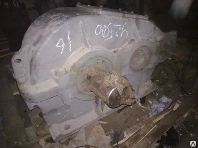

Редуктор крановый Ц2 500-16-32
Обновлено 13.10.2026 1044860
Условия применения: • вращение валов в обе стороны; • климатические условия У, Т, категория размещения-2,3 по ГОСТ 15150; • неагрессивная среда, умеренная запыленность и влажность; • частота вращения входного вала-не более 1500 об/мин. Пример обозначения редуктора при заказе: Ц2 – 200 – 20 – 12 – ЦЦ У1 У1 – климатическое исполнение и категория размещения ЦЦ – вариант исполнения с цилиндрическим концом входного и выходного вала соответственно 12 – вариант сборки 20 – номинальное передаточное число 200 – межосевое расстояние Ц2 – тип редуктора Технические характеристики:наименование технических характеристик тип редуктора Ц2-250 Ц2-300 Ц2-350 Ц2-400 Ц2-500 Ц2-650 Ц2-750 Ц2-1000 номинальные передаточные числа 8; 10; 12,5; 16; 20; 25; 31,5; 40; 50 допускаемая радиальная консольная нагрузка на тихоходном валу, Н 6300 8000 10000 10000 14000 20000 32000 80000 номинальный крутящий момент на выходном валу, Н•м 825 1180 1750 3350 5450 14500 23000 54000 КПД 0,96 масса, кг 87 138 210 315 500 1100 1650 3700 Габаритные и присоединительные размеры: Назначение Редукторы применяются в механизмах грузоподъемных машин, а также могут быть использованы для привода других машин в диапазоне передаточных чисел от 8 до 50 в повторно-кратковременных режимах нагружения. Редукторы рассчитаны для работы в следующих условиях: вращение валов в обе стороны; климатические условия У, Т, категория размещения-2,3 по ГОСТ 15150-69; неагрессивная среда, умеренная запыленность и влажность; частота вращения входного вала-не более 1500 об/мин.
