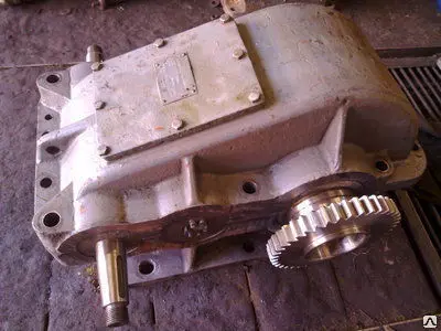

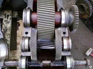

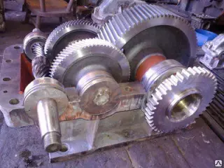

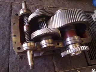

РЕДУКТОРЫ ЦИЛИНДРИЧЕСКИЕ ДВУХСТУПЕНЧАТЫЕ СПЕЦИАЛЬНЫЕ КРАНОВЫЕ (с межосевым расстоянием тихоходной ступени до 600 мм) типа Ц2-250, Ц2-300, Ц2-350, Ц2-400, Ц2-500, Ц2-650, Ц2-750, Ц2-1000 Редукторы применяются в механизмах грузоподъемных машин, а также могут быть использованы для привода других машин в диапазоне передаточных чисел от 8 до 50 в повторно-кратковременных режимах нагружения. Редукторы рассчитаны для работы в следующих условиях: вращение валов в обе стороны; климатические условия У, Т, категория размещения-2,3 по ГОСТ 15150-69; неагрессивная среда, умеренная запыленность и влажность; частота вращения входного вала-не более 1500 об/мин. В редукторе Ц2 в быстроходной ступени используется шивронное зацепление, поэтому редуктор имеет небольшие габариты и высокий крутящий момент по сравнению с другими видами редукторов. Редуктор ц2-250 изготавливается в стальном корпусе для особо тяжёлых условий и режимов работы. Он значительно дороже, чем чугунный корпус. Орентировочное увелечение цены редуктора ц2-250 на 50% по сравнению с чугунным корпусом. Редуктор ц2-350 обычно используется в краностроении(для кранов) и так же изготавливается в литом стальном корпусе, однако возможно изготовление редуктора ц2-350 в сварном стальном копусе. Редуктор ц2-400 изготавливается наиболее часто для подъёмно-транспортных механизмов.  :
