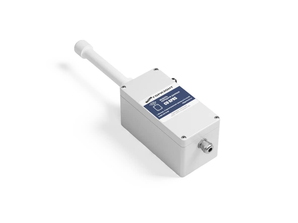

Модуль CU-LoRaWAN предназначен для сбора, накопления и передачи данных по технологии LoRaWAN с средств измерний производства НТП «Горизонт», аналоговых струнных датчиков других производителей,...
ООО «НТП «Горизонт-М»Модуль CU-LoRaWAN предназначен для сбора, накопления и передачи данных по технологии LoRaWAN со средств измерении производства НТП «Горизонт», аналоговых струнных датчиков других производителей, цифровых датчиков сторонних производителей с выходом RS-485.
Модуль CU-LoRaWAN может работать, как автономный регистратор с записью данных в собственную память, и как модем LoRaWAN для передачи накопленных данных в сетях LoRaWAN.
Область применения
Технические характеристики
| Наименование характеристики | Модификация | ||
| CU-LoRaWAN-1-XXX | CU-LoRaWAN-2-XXX | CU-LoRaWAN-3-XXX | |
| Тип подключаемых датчиков | |||
| Модель CU-LoRaWAN-X-RS485 | Цифровые датчики с выходом RS-485 (ModBus) | ||
| Модель CU-LoRaWAN-X-1VW | Аналоговые струнные датчики 1шт. | ||
| Модель CU-LoRaWAN-X-2VW | Аналоговые струнные датчики 2шт. | ||
| Модель CU-LoRaWAN-X-3VW | Аналоговые струнные датчики 3шт. | ||
| Модель CU-LoRaWAN-X-4VW | Аналоговые струнные датчики 4шт. | ||
| Корпус | |||
| Тип корпуса | Пластиковый (ABS) корпус, возможно дооснащение монтажным фланцем на стену или оголовок | Алюминиевый корпус, возможно доснащение монтажным фланцем стену или на оголовок | Герметичная туба для установки в скажину ниже уровня земли |
| Способ установки | В оголовке, в помещении | На открытом воздухе | В скважине |
| Степень пылевлагозащиты | IP65 | IP65 | IP68 |
| Габаритные размеры (Длина × Ширина × Высота), мм не более | 160×80×85 | 170x112x90 | D42x380 |
| Тип разъема для подключения антенны | SMA | N-тип | |
| Тип антенны | Всенаправленная 1dBi | Всенаправленная 1dBi | Не входит комплект поставки |
| Масса без батарей, кг, не более | 0,4 | 1.5 | 0,6 |
| Рабочий диапазон температур, °С | от – 45 до + 50 | ||
| Параметры электропитания | |||
| Батарейные модули ER34615M (LiCoCl2,) напряжение 3.6 В | |||
| – BatPack-CU-1-2 | 2 батареи тип D | ||
| – BatPack-CU-1-3 | 3 батареи тип D | ||
| – BatPack-CU-1-4 | 4 батареи тип D | ||
| – BatPack-CU-3-2 | 2 батареи тип D | ||
| – BatPack-CU-3-3 | 3 батареи тип D | ||
| Встроенная память | |||
| Тип памяти | Flash | ||
| – Объем | 10 Мб | ||
| – Файловая система | FAT16 | ||
| – Интерфейс | USB | ||
| Радиоинтерфейс LoRaWAN | |||
| – Class | A | ||
| – Скорость | DR0 | ||
| – Активация | OTAA | ||
| – Частотный план | RU868 | ||
