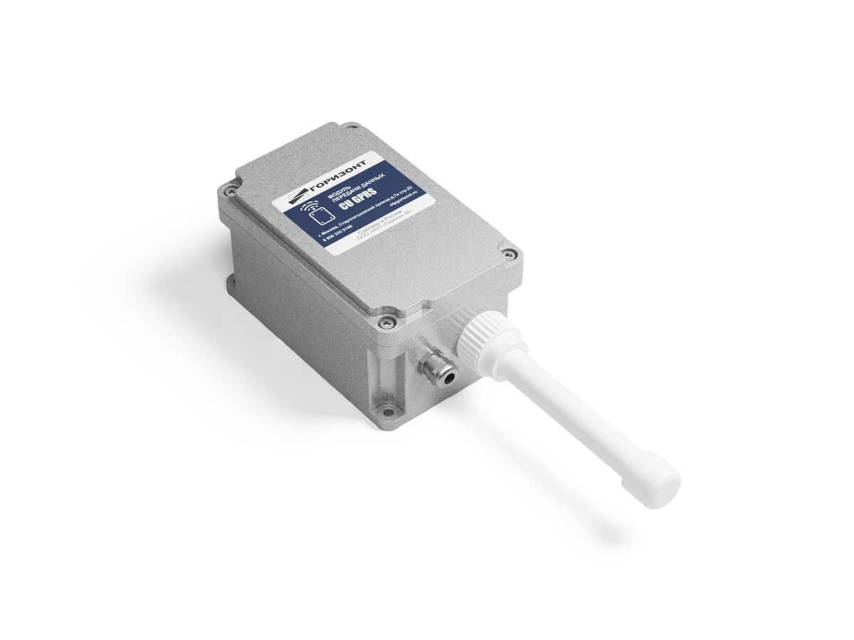

Модуль CU-LTE предназначен для сбора, накопления и передачи данных по сотовой связи LTE с средств измерний производства НТП «Горизонт», аналоговых струнных датчиков других производителей, цифровых...
ООО «НТП «Горизонт-М»Модуль CU-LTE предназначен для сбора, накопления и передачи данных по сотовой связи LTE со средств измерений производства НТП «Горизонт», аналоговых струнных датчиков других производителей, цифровых датчиков сторонних производителей с выходом RS-485.
Модуль CU-LTE может работать, как автономный регистратор с записью данных в собственную энергонезависимую память, и как терминал для передачи накопленных данных в сетях сотовой связи по технологии LTE.
