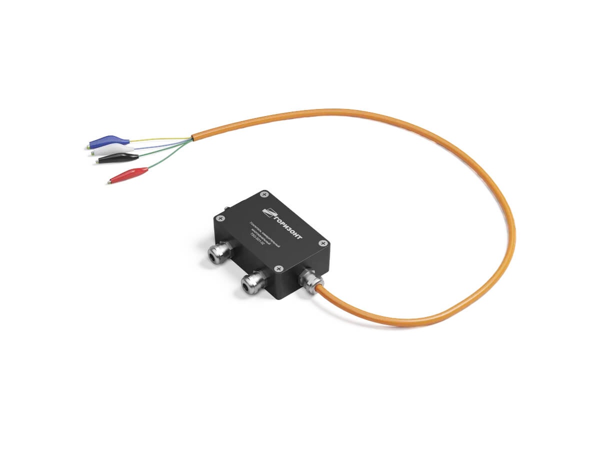

Предназначен для ручного сбора показаний с аналоговых струнных датчиков производства НТП Горизонт, а так же датчиков других производителей при проведении работ по геотехническому мониторингу....
ООО «НТП «Горизонт-М»Предназначен для ручного сбора показаний с аналоговых струнных датчиков производства НТП «Горизонт», а также датчиков других производителей при проведении работ по геотехническому мониторингу.
Портативный считыватель имеет два измерительных канала – канал измерения частоты колебания струны и канал измерения температуры с терморезисторов, установленных в датчиках. Портативный считыватель подключается к планшету по USB, питание контроллера также осуществляется от USB, что обеспечивает легкий сбор данных с аналоговых датчиков.
