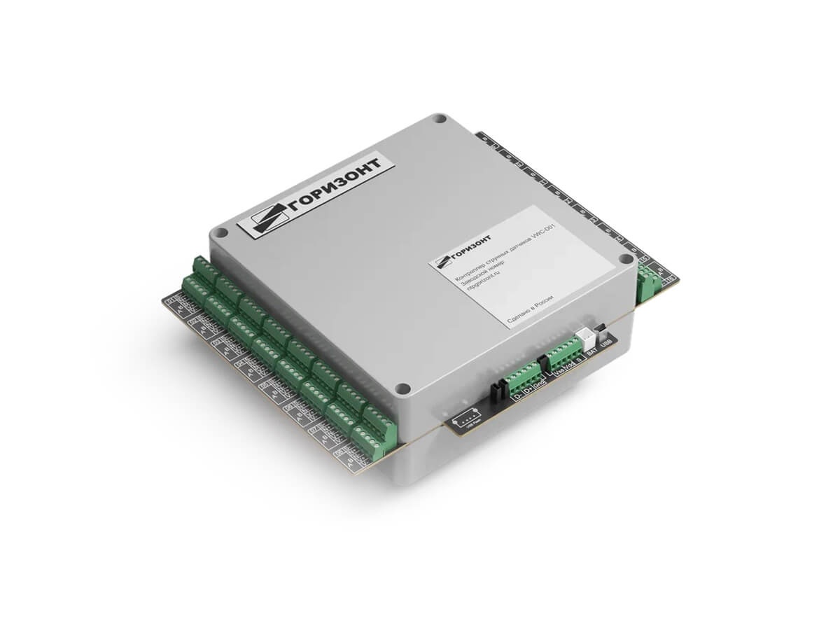

Предназначен для организации сбора показаний струнных датчиков и передачи данных по цифровым линиям RS-485 в системах мониторинга строительных конструкций. К контролеру струнных датчиков TSG-S01-VW...
ООО «НТП «Горизонт-М»Предназначен организации сбора сигналов с струнных датчиков и передачи данных по цифровым линиям RS-485 в системах мониторинга строительных конструкций. К контролеру струнных датчиков TSG-D01-VW могут быть подключены различные датчики разных производителей, включая струнные датчики деформации, перемещений, струнные пьезометра, струнные датчики силы.
Предназначен для организации сбора показаний струнных датчиков и передачи данных по цифровым линиям RS-485 в системах мониторинга строительных конструкций. К контролеру струнных датчиков TSG-S01-VW могут быть подключены датчики разных производителей (RST Instruments, GeoKon, SisGeo, ITMSoil, Sungjin Geotec и т.д.), включая струнные датчики деформации, перемещений, , струнные датчики силы.
Контроллер TSG-S01-VW осуществляет последовательный опрос струнных датчиков, определение частоты колебания струны, измерение сопротивления терморезистора струнных датчиков.
Возможность подключения конкретного типа датчиков должна быть подтверждена до заказа.

Технические характеристики
| Количество коммутируемых каналов измерения струнных датчиков, шт | 8/16/32 |
| Количество коммутируемых каналов измерения термосопротивления, шт | 8/16/32 |
| Диапазон измерения рабочих частот колебания струны, Гц | от 200 до 8000 |
| Диапазон измерения термосопротивления, Ом | 200-400000 |
| Основная погрешность измерения частоты колебания струны, Гц | ±5·10-5 |
| Основная погрешность измерения термосопротивления, % от измеряемой величины | 0,5% от |
| Время измерения для каждого подключенного канала, мс, | 300мс |
| Тип кабеля для подключения струнных датчиков | FTP, кат. 5e, медь |
| Тип разъема для подключения струнных датчиков | клемма |
| Тип выходных интерфейсов | RS-485, Bluetooth*, USB |
| Диапазон рабочих температур, 0C | +5 ÷ +40 |
| – при условии отсутствия конденсации влаги | -50÷ +60 |
| Питание | 7-28В, 40мА (при 24В)+4,8÷ +6.2 В, 0,3 А(разъем Mini-USB) |
| Габаритные размеры, мм | 220х175х60 |
| Масса, кг | 0,4 |
