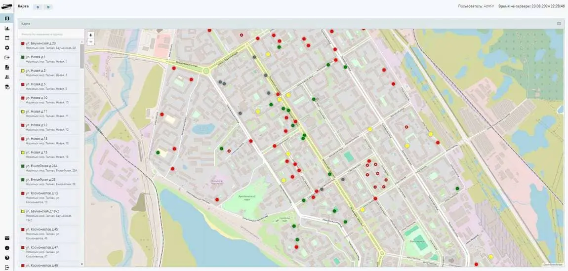

Gorizont Geotechnical Solution  — решение для создания системы мониторинга в масштабах города!
Сервер реализован под ОС Linux. Программное решение обладает высокой производительностью и надежностью. ПО позволяет организовать аппаратное резервирование для предотвращения сбоев в работе и потери данных. Программное обеспечение ориентировано на работу с потоком данных от большого количества датчиков разного типа, расположенных на территориально разнесенных объектах.

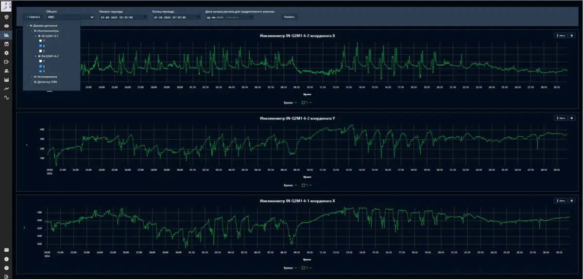

  • сбор, обработка и хранение данных датчиков производства НТП «Горизонт» и других производителей
  • сбор, обработка и хранение данных с автоматизированных средств геодезического контроля
  • ручной ввод данных с неавтоматизированных средств измерений

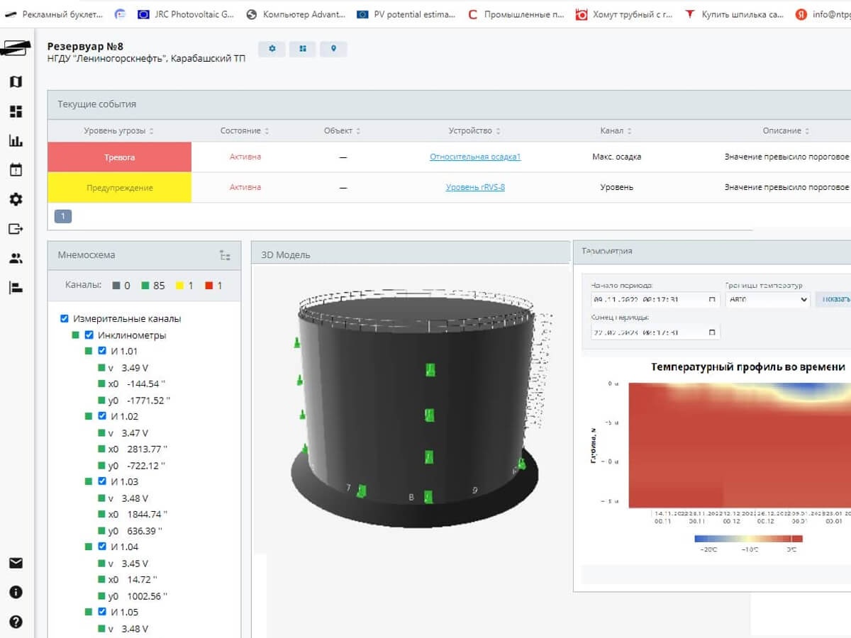

  • управление дефектами объекта мониторинга
  • 3D-визуализация объекта мониторинга и установленных на них датчиков -хранение отчетов и других материалов о техническом состоянии
  • работа с облаками точек, полученных с сканеров, георадаров
  • 3D-визуализация объекта мониторинга и установленных на них датчиков, дефектов объекта мониторинга
  • ведение журнала событий и предупреждение при возникновении аварийных событий

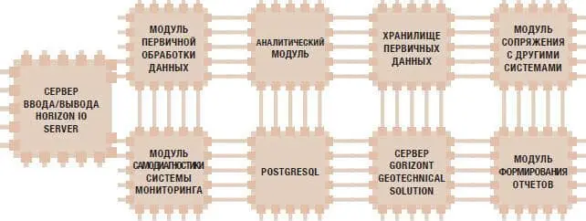

Сервер системы геотехнического мониторинга  Gorizont Geotechnical Solution состоит из cледующих программных модулей:
  • Сервер ввода-вывода
  • Баз данных
  • Информационная BIM-модели объекта мониторинга
  • Аналитические модули
  • Серверное ПО визуализации данных
  • Модуль сопряжения с другими системами автоматизации
  • Модуль самодиагностики

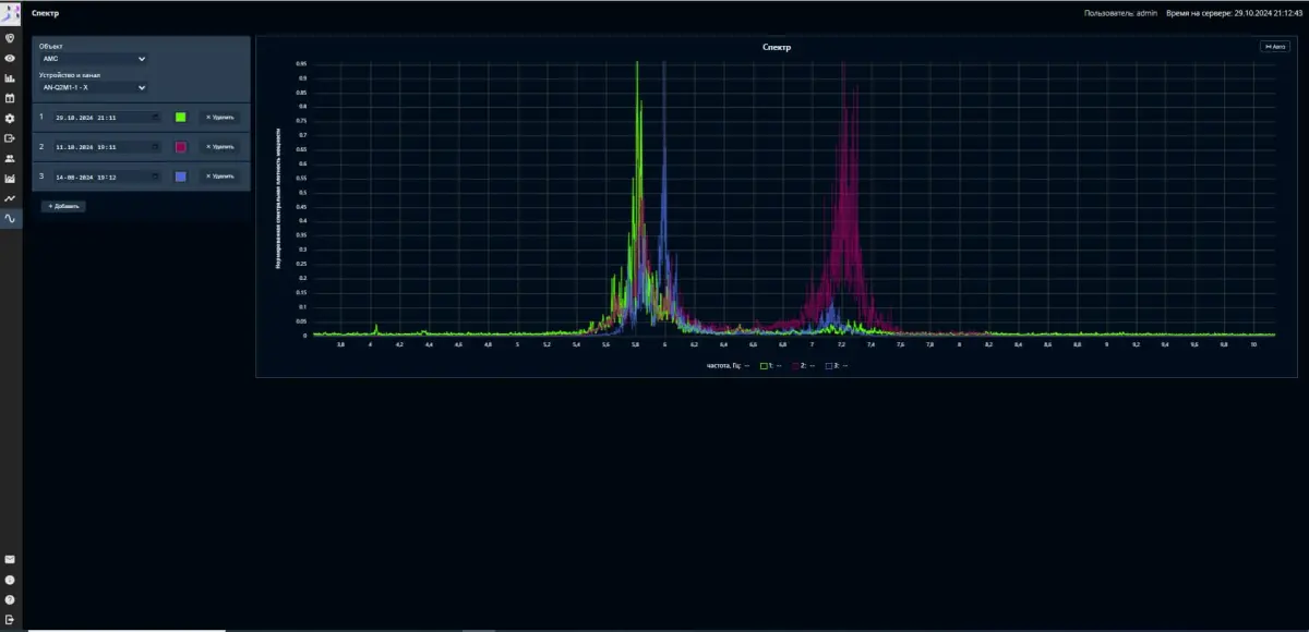

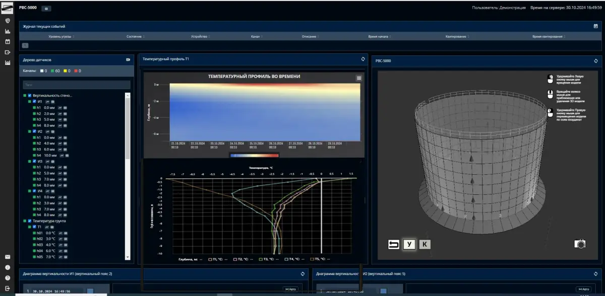

Аналитический модуль Gorizont Spectrum Analysis:
  • спектральная обработка сигнала (построение спектров, спектрограмм)
  • автоматический расчет основных форм (частот и декрементов затухания) колебаний строительных конструкций
  • ретроспективный анализ основных параметров собственных колебаний
Gorizont Predictive Analysis:
— анализ временных рядов, выделение трендов и предсказание показаний в будущем
— предиктивная аналитика
Сервер сбора данных и предобработки данных IO Gorizont Geotechnical Solution
поддерживает сбор данных с датчиков различных производителей измерительного оборудования. Сервер поддерживает запись в базу данных измеренных показаний на частотах до 1000 Гц без предварительной обработки.

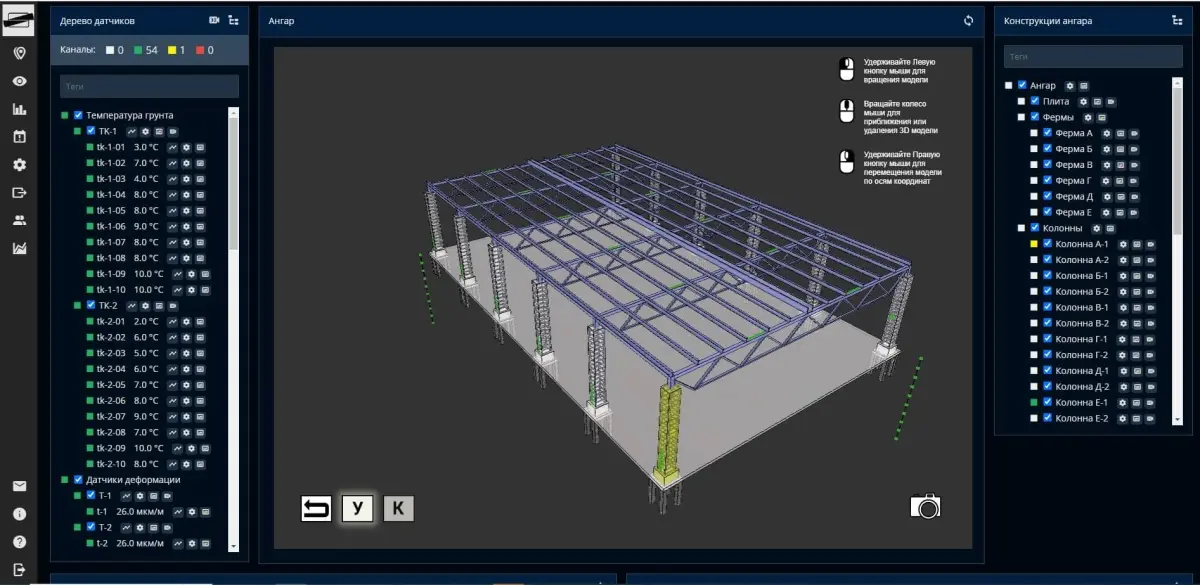

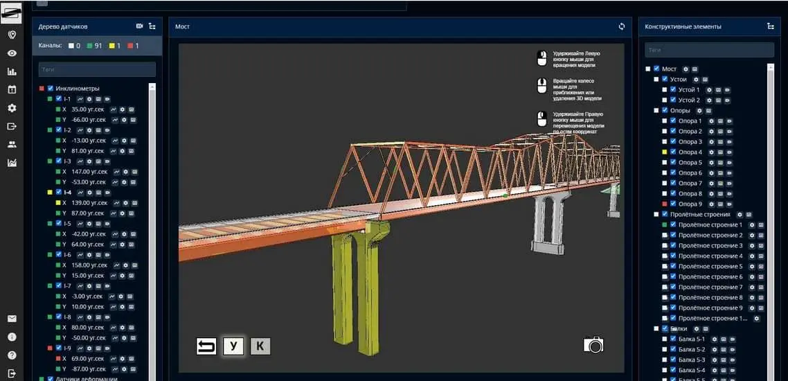

Информационная модель объекта (BIM)
Объект мониторинга представляет собой множество элементов, взаимосвязанных вертикальной иерархией и горизонтальными взаимосвязями, такими как объединения в множества равнозначных объектов посредством тегов.
Уровни иерархии позволяют задать необходимую глубину детализации цифрового двойника объекта, достаточного для понимания технического состояния объекта.
Каждому элементу мониторинга назначаются информационные потоки со средств измерений системы мониторинга, а также других источников, доступных к интеграции с системой мониторинга.
Трёхмерная модель объекта – это одна из наиболее удобных форм визуализации цифровой модели объекта (цифрового двойника), обеспечивающая легкость навигации и представления данных.
Сервер системы мониторинга Gorizont Geotechnical Solution реализован по принципу облачного ПО. Доступ к рабочий экрану оператора системы мониторинга осуществляется через браузер, это дает возможность неограниченного доступа к рабочему столу системы геотехнического мониторинга из любого компьютера подключенного к локальной сети Заказчика.
При соответствующих настройках конфигурации сервера при наличии доступа в интернет возможно подключение к серверу из любой точки мира.
