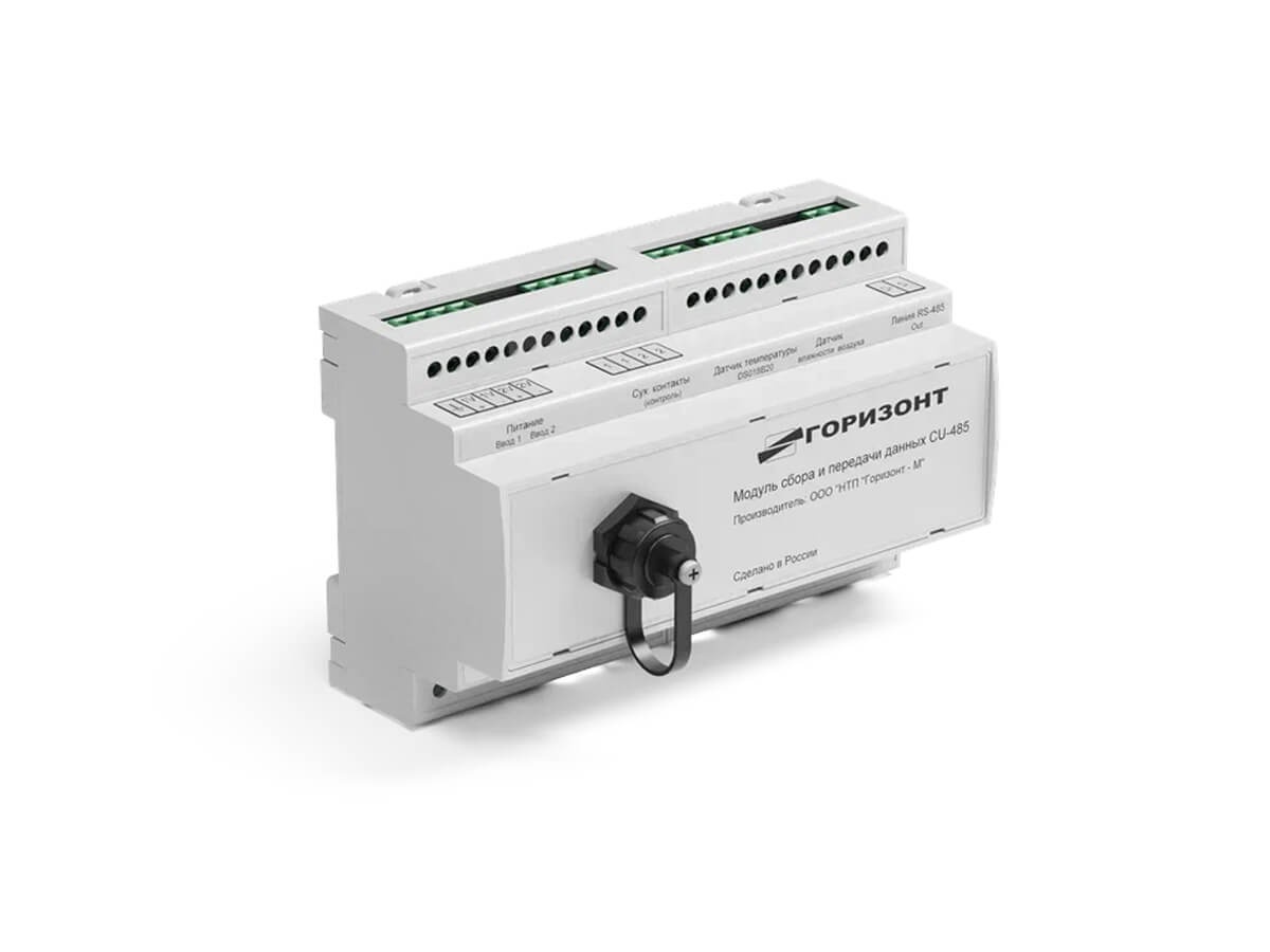

Предназначен для организации сетей сбора данных с датчиков, работающих по интерфейсам RS-485. Применяется при необходимости автономного сбора данных или в случае, в системах с риском потери данных при обрыве связи с сервером.
Назначение
  • питание, опрос и сохранение данных с подключенных датчиков в собственную энергонезависимую память;
  • передача сохраненных данных с подключенных датчиков на сервер Gorizont Geotechnical Solution после возобновления связи с сервером;
  • контроль напряжения питания подключенных датчиков, управление питание от основного и резервного ввода (функция АВР), перезагрузка подключенных датчиков по питанию;
  • сбор информации о температуре и влажности воздуха в шкафе сбора данных.
Область применения
построение измерительных систем сбора данных на базе линий RS-485 с автономными устройствами опроса датчиков или систем с повышенными требованиями к надежности передачи данных.
Технические характеристики
Наименование характеристикиЗначение
Способ монтажаНа DIN-рейку
Тип линии RS-485Half-duplex
Количество входящих линий  RS-4854
Количество отходящих линий RS-4851
Cкорость обмена данными по линиям RS-485, бит/c (задается для каждой линии RS-485)9600/115200/230400
Количество вводов питания2 (основной/резервный)
Параметры питания отходящих линий RS-485:-напряжение питания, В– максимальный ток питания датчиков, А 12/24 (определяется при заказе)1
Параметры питания контроллера:-напряжение питания, В-ток питания, А 12/24 (определяется при заказе)5
Подключаемые внешние датчикиДатчик температуры, датчик влажности
Количество сухих контактов контроля2
Собственное токопотребление (при напряжении 24В), мА200
Напряжение коммутируемого питания отходящей линии к датчику, В12/24 (определяется при заказе)
Коммутируемый ток, Адо 1
Габаритные размеры, мм143x90x73
Степень пыле-влагозащитыIP31
Диапазон рабочих температур, °С-50 +60
