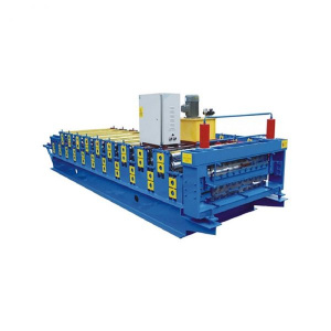

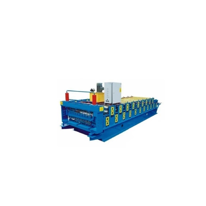

Линия для производства профлиста НС44+НС35
Обновлено 21.12.2025 1007200
  • Диаметр валов: 75 мм (цельнометаллические)
  • Материал валов: Сталь #45 хромированная
  • Толщина обрабатываемой стали: 0,3-0,7 мм
  • Производительность: 8-12 м/мин
  • Кол-во клетей: НС35 – 18 шт / НС44 – 18 шт
  • Схема прокатки (ёлочная/параллельная): Параллельная
  • Мощность двигателя: 7,5 кВт
  • Мощность гидростанции: 4,0 кВт
  • Питание: 380 В / 50 Гц
  • Направление вращения размотчика: Размотка, стоп, реверс, с электроприводом
  • Тип первичного отрезного устройства: Автоматический с электроприводом
  • Автоматизированное управление линией: Промышленный пульт управления с цветным сенсорным дисплеем PLC Delta
  • Язык программного обеспечения: Русский, английский, китайский
  • Защитная крышка из металлической сетки: В составе оборудования
  • Пылезащитная крышка подшипников: В составе оборудования
  • Дополнительные выравнивающие ролики: В составе оборудования
  • Габаритные размеры: 8300 х 1700 х 1500 мм
  • Вес: 7 900 кг
