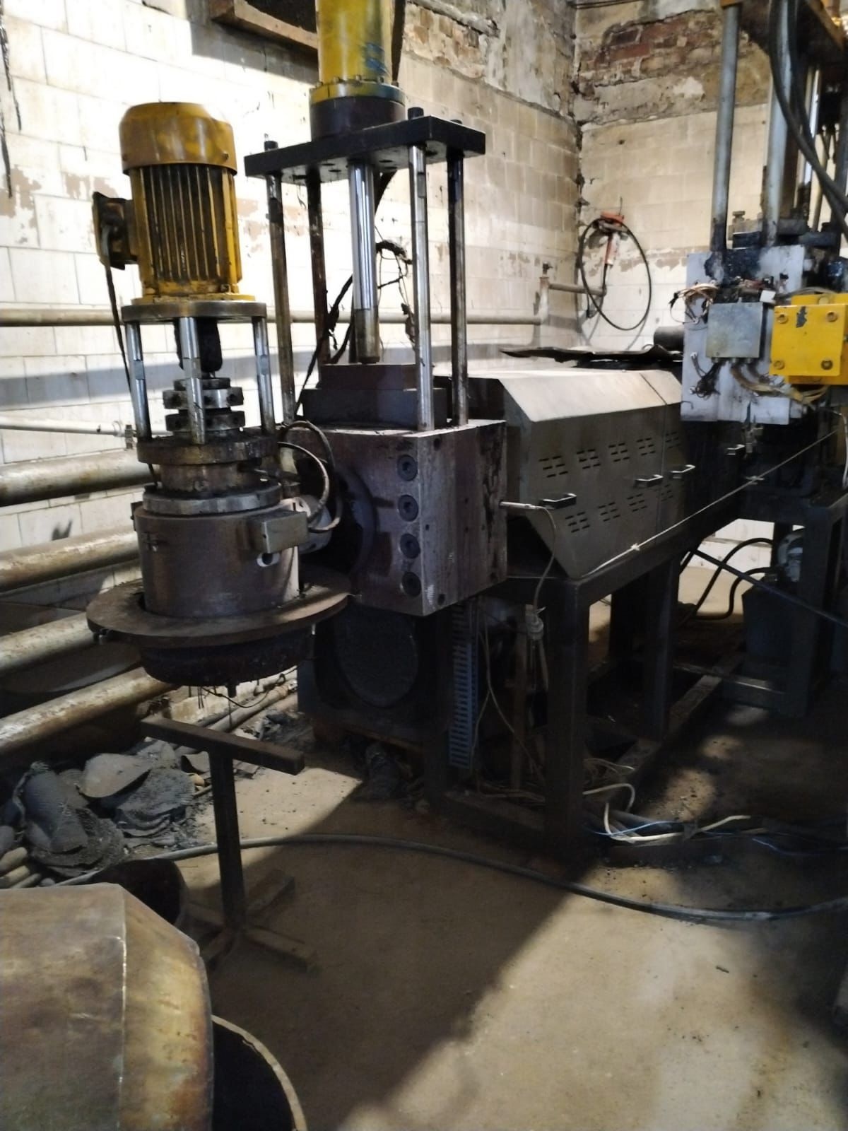

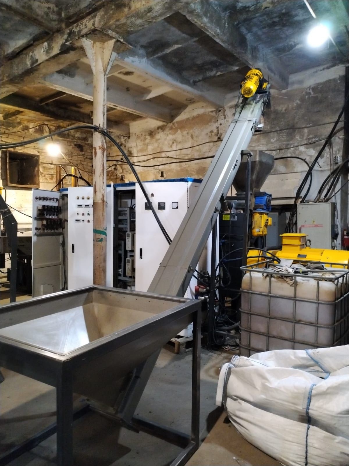

Линия грануляции пластика  — 2-ступ., Ø180, дегазация, водокольцевая резка
Готовое решение для рециклинга: двухступенчатая линия стабильно даёт ровную
гранулу и работает без остановок при замене сеток. Схема с дегазацией снимает
летучие и запах, водокольцевая резка обеспечивает одинаковую фракцию.
Поможем запустить «под ключ» и обучить персонал.
Преимущества:
· Непрерывность: гидросеткообменники 2-позиционные с датчиками давления → смена
сетки без простоя.
· Качество гранулы: две ступени + дегазация → меньше включений и пены.
· Надёжность: шнеки/цилиндры 38CrMoAl(A) с азотированием, редуктор с закалёнными
зубьями.
· Удобство: автоматика RKC (JP), электроника Schneider, частотники ABB.
Комплектация
Экструдер I (с дегазацией): Ø180, L/D 20:1, 110 кВт A.C.; нагрев 5 зон (1×25 кВт + 4×9
кВт), PID.
Сеткообменник I: гидравлический, 2-позиционный, Ø250, нагрев 12 кВт, датчик давления.
Экструдер II: Ø180, L/D 8:1, 10–90 об/мин, привод 37 кВт, частотное регулирование;
нагрев 2×6 кВт.
Сеткообменник II: гидравлический, 2-позиционный, Ø250, нагрев 12 кВт, датчик давления.
Шнековый питатель-бункер: 2,2 кВт, длина 4 м.
Грануляция: водокольцевая, пряди Ø1–8 мм (по согласованию), резак 2,2 кВт, 2 ножа,
узлы из нерж. стали.
Осушка/классификация/транспорт: центрифуга 3 кВт ≈1100 об/мин; насос циркуляции 4
кВт; вибросито 0,11×2 кВт, 2 яруса/3 выхода; пневмотранспорт 4 кВт; силос 500 л —
всё нержавеющая сталь.
Гидростанция: 3 кВт, бак 10 л, газовый аккумулятор.
Автоматика: отдельный шкаф; датчики давления, защита головы; двигатели JIAMUSI;
шнеки — Zhejiang; редукторы — Jiangsu (Changzhou).
