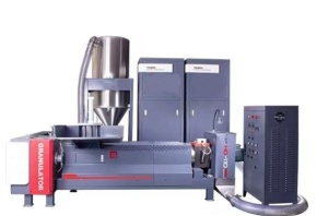

Процесс грануляции на ней выглядит следующим образом.
Полимерный расплав выходит из экструдера, далее он охлаждается с помощью вентилятора и рубится вращающимися ножами на торце экструзионной головки. Экструзионная головка представляет собой диск с отверстиями. Полученная гранула транспортируется в бункер-накопитель с помощью воздушного потока от вентилятора. Гранула имеет форму «линзы», ее размер можно регулировать изменением скорости оборотов режущих ножей – чем она выше, тем меньше размер гранулы.
Экструдер и узел нарезки гранулы укомплектованы частотными преобразователями, что позволяет производить их точную со настройку между собой для максимально эффективной работы.
Мы предлагаем следующие модели:
ГР-60 производительностью 60 кг/ч
шнек 70/1700 мм, редуктор 1Ц2У-160, двигатель 15 квт, 7 зон нагрева мощностью нагрева 10 квт, ножевое устройство 1,5 квт с ножами из стали 9ХС , цена 750 тыс. руб.
ГР-100 производительностью 100 кг/ч
шнек 90/2350 мм, редуктор 1Ц2У-200, двигатель 22 квт, 7 зон нагрева мощностью нагрева 10-15 квт, ножевое устройство 2,2 квт с ножами из стали 9ХС
ГР-200 производительностью 150-200 кг/ч
шнек 110/2350 мм, редуктор 1Ц2У-250, двигатель 30 квт, 7 зон нагрева мощностью нагрева 15 квт, ножевое устройство 2,2 квт с ножами из стали 9ХС
Полное гарантийное обслуживание. Поможем с оформлением лизинга в вашем регионе. Укомплектуем ваше производство дополнительным оборудованием - агломератором, дробилкой, капсулятором пленки.
