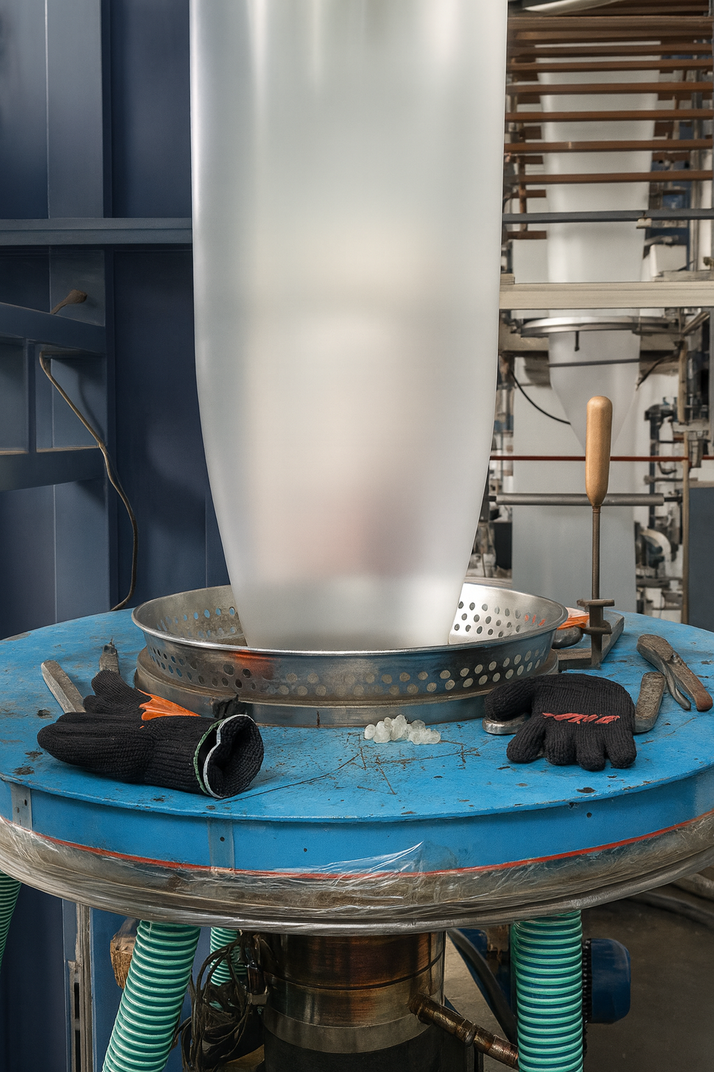

В НАЛИЧИИ НА СКЛАДЕ!! Экструдер для рукавной плёнки АЛЕКО 1100/1300-
55 (ПНД/ПВД/LLDPE), Ø55, L/D 32, до 120 кг/ч
Выдувная экструзионная линия АЛЕКО 1100/1300-55 для производства
полиэтиленовой рукавной плёнки (ПНД/ПВД/LLDPE/mLLDPE). Подходит для
выпуска рукава, полурукава и полотна для пакетов и упаковки. Компоновка под
задачу: головка стационарная или с вращением, намотчик 1- или 2-постовой ,
съём рулона автоматический или ручной.
Технические характеристики:
Материалы: HDPE / LDPE / LLDPE / mLLDPE
Эффективная ширина полотна: 1100 / 1300 мм
Производительность: до 90 кг/ч (HDPE), до 120 кг/ч (LDPE)
Диапазон толщин: 0,006–0,04 мм (ПНД); 0,025–0,20 мм (ПВД/ЛПВД)
Экструдер: шнек Ø55 мм, L/D = 32:1
Фильтр расплава: свечной / шиберный
Головка (фильера): стационарная / с вращением
для HDPE: Ø80/100/125/150 мм, щель 0,8–1,8 мм
для LDPE: Ø150/200/250/300 мм, щель 1,4–2,0 мм
Намотка: однопостовая или двухпостовая (back-to-back)
Макс. диаметр рулона: до 700 мм
Высота линии: 6,6 / 7,8 м
Главный привод: 30 кВт; ориентировочное потребление — до ~50 кВт
Фактическая выходная производительность зависит от рецептуры, температуры
расплава, толщины/ширины рукава и конфигурации обдува и головки. Есть
пусконаладка и обучение.
Доставка по РФ, помощь с монтажом и вводом, возможен лизинг.
