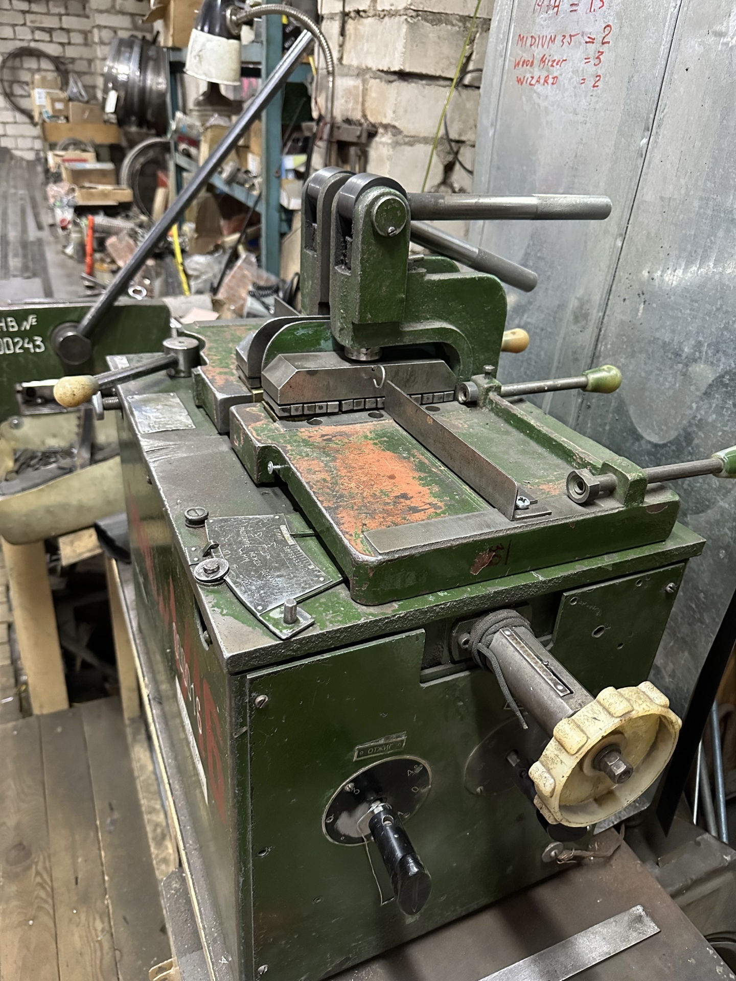

Аппарат для сварки ленточных пил АСЛП-18 в идеальном рабочем состоянии
Обновлено 24.12.2025 1007544
Аппарат для сварки ленточных пил АСЛП-18 б/у
В хорошем рабочем состоянии
Аппарат для сварки ленточных пил состоит из трёх приспособлений:
1. аппарата для сварки ленточных пил;
2. ножницы для обрезки полотна пил;
3. приспособление для зачистки сварочного шва.
Агрегат модели АСЛП-18 предназначен для стыковой сварки оплавлением ленточных пил по ГОСТ 6532-77. Область применения: предприятия деревообрабатывающей промышленности, а также другие отрасли промышленности, применяющие указанные выше пилы.
Технические характеристики
1. Ширина свариваемых пил, мм:
наибольшая - 150
наименьшая - 30
2. Толщина свариваемых пил, мм:
наибольшая - 1,6
наименьшая - 0,8
3. Диаметр шлифовального круга, мм. - 100
4. Толщина шлифовального круга, мм. - 50
5. Окружная скорость шлифовального круга, м/c. - 16
6. Габаритные размеры сварочного аппарата, мм, не более:
длина/ширина/высота -700/450/670
7. Габаритные размеры ножниц, мм, не более:
длина/ширина/высота - 935/350/250
8. Габаритные размеры приспособления для зачистки сварочного шва, мм, не более
длина/ширина/высота - 650/260/380
9. Масса сварочного аппарата, кг. - 185
10. Масса ножниц, кг. - 50
11. Масса приспособления для зачистки сварочного шва, кг. 40
12. Класс точности по ГОСТ 8 -Н
13. Норма обслуживания, чел. - 1
Характеристика электрооборудования
14. Род тока питающей сети
Переменный трёхфазный
15. Частота тока, Гц. - 50
16. Количество электродвигателей, шт. - 1
17. Электродвигатель привода шлифовального круга:
мощность, кВт. - 0,12
синхронная частота вращения, об/мин. - 3000
18. Сварочный трансформатор:
напряжение, В. - 380/3,3
мощность, кВА. - 19
