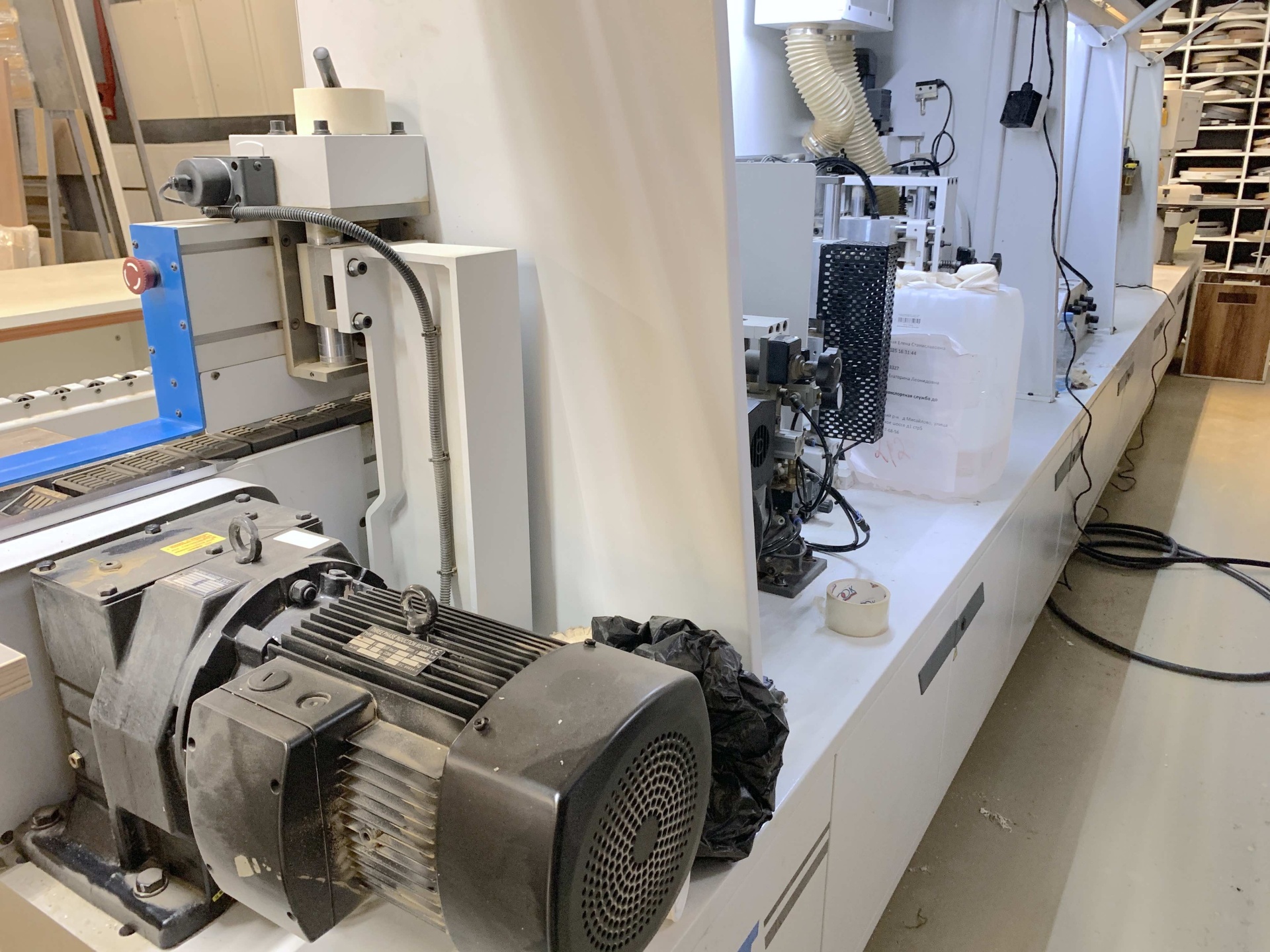

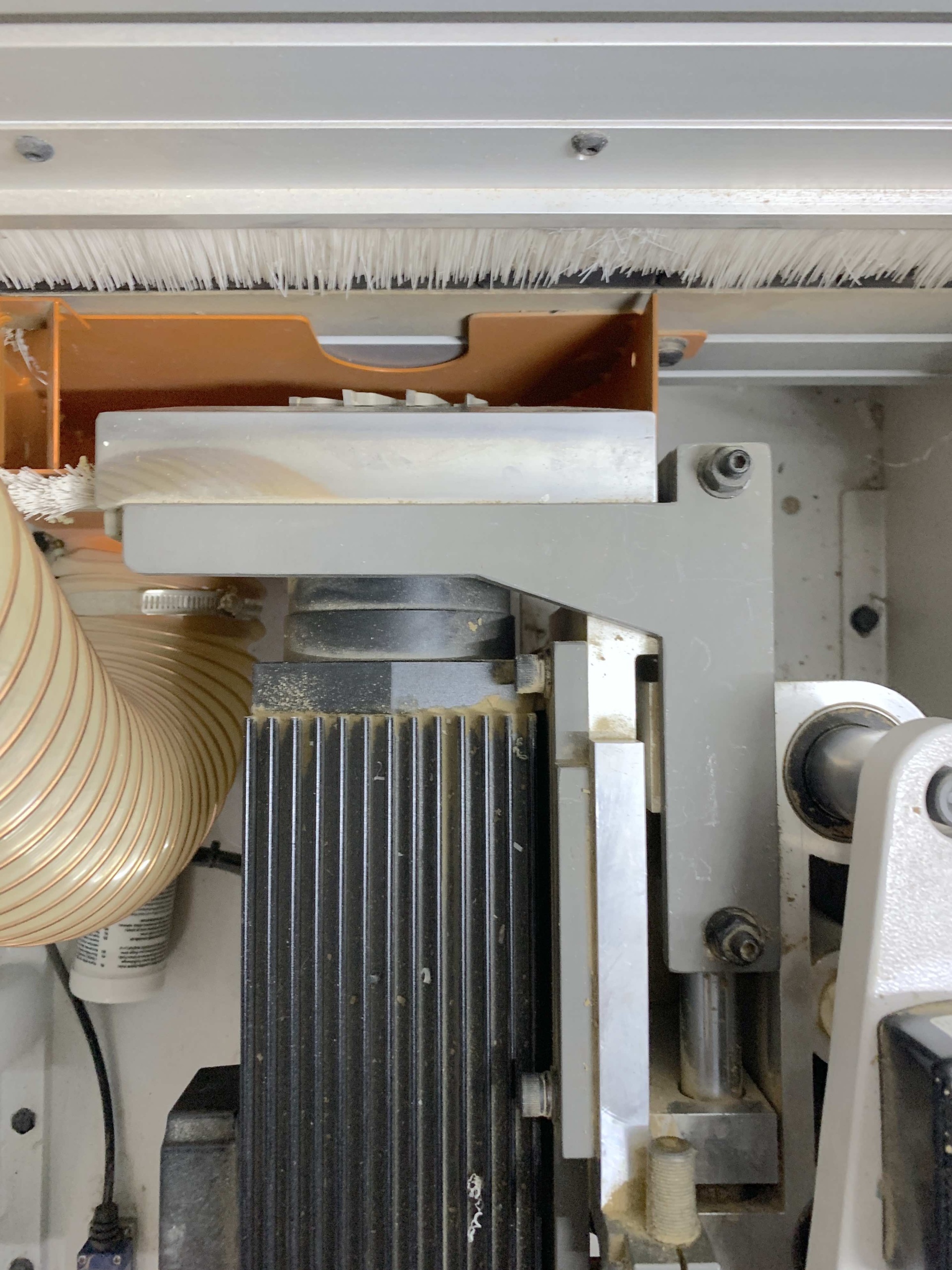

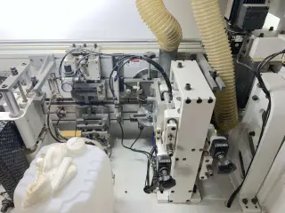

Автоматический односторонний кромкооблицовочный станок KDT KE-665JHS, со всеми агреагатами, мало б/у
Скорость до 23 м/мин. Установленные узлы: прифуговка, торцовка, снятие свесов, обкатка углов цикля плоская, цикля радиусная, пазовальный узел, полировка. Два узла нанесения жидкостей
Завод: KDT (Китай)
Год выпуска: 03.2021
Состояние: отличное, мало б/у на производстве мебели на заказ, подключен.
Местонахождение: на производстве в Московской области.
Форма оплаты: любая, без НДС.
Второй комплект фрез для прифуговки в ПОДАРОК.
Аспирационная установка за доп. плату (120 т.р.)
Агрегаты:

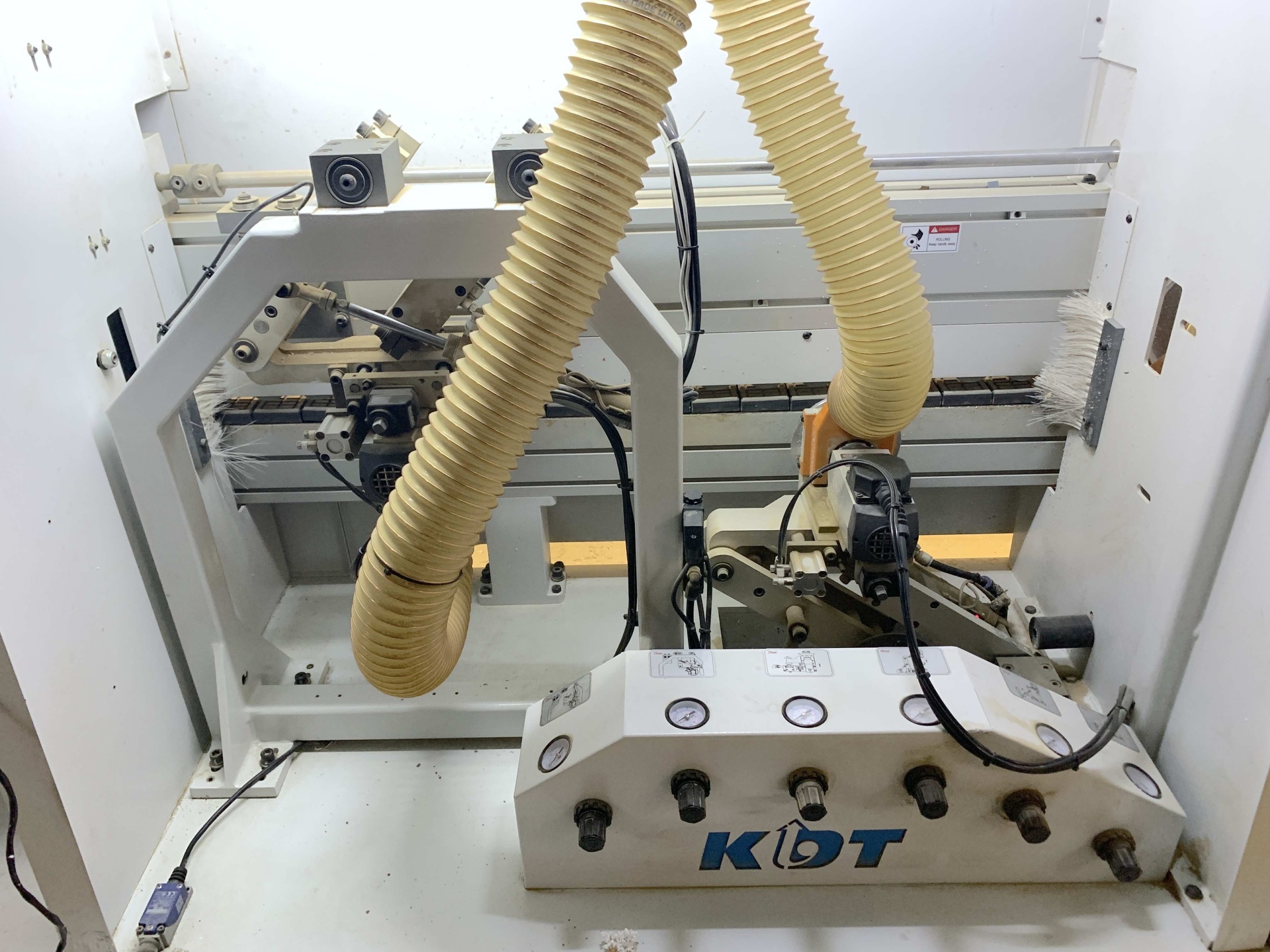

  1. Прифуговка

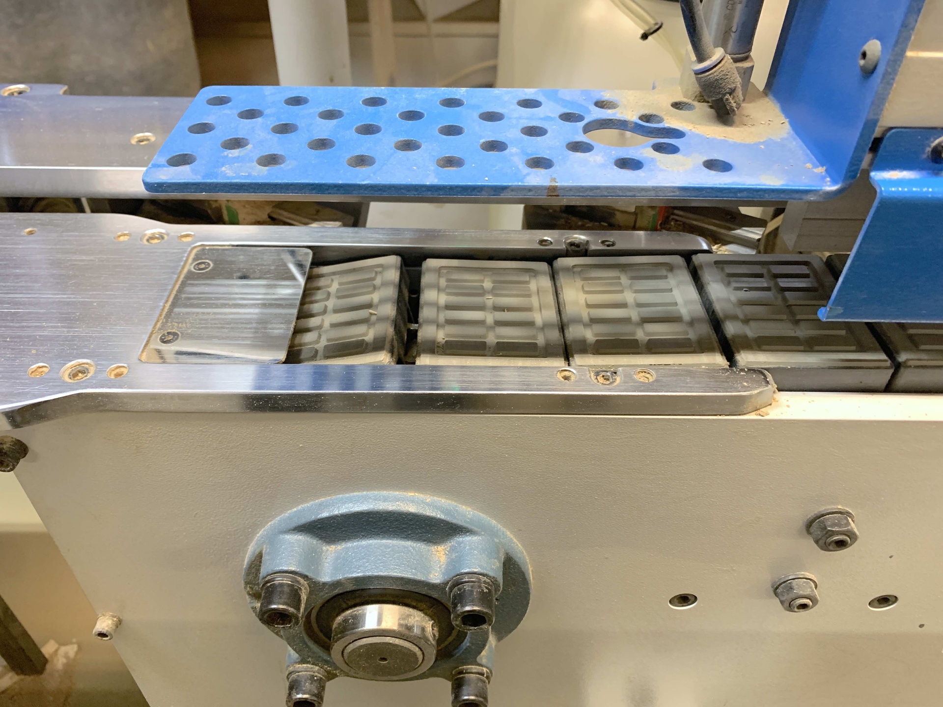

  2. Пресс группа с узлом предварительной обрезки кромки
  3. Узел чистовой торцевой обрезки с наклоном 15 град.
  4. Фрезерный узел для снятия свесов
  5. Узел обкатки углов, 2 мотора
  6. Первый узел циклевания с радиусными ножами
  7. Второй узел циклевания с плоскими ножами
  8. Пазовальный узел
  9. Полировальный узел с осцилляцией

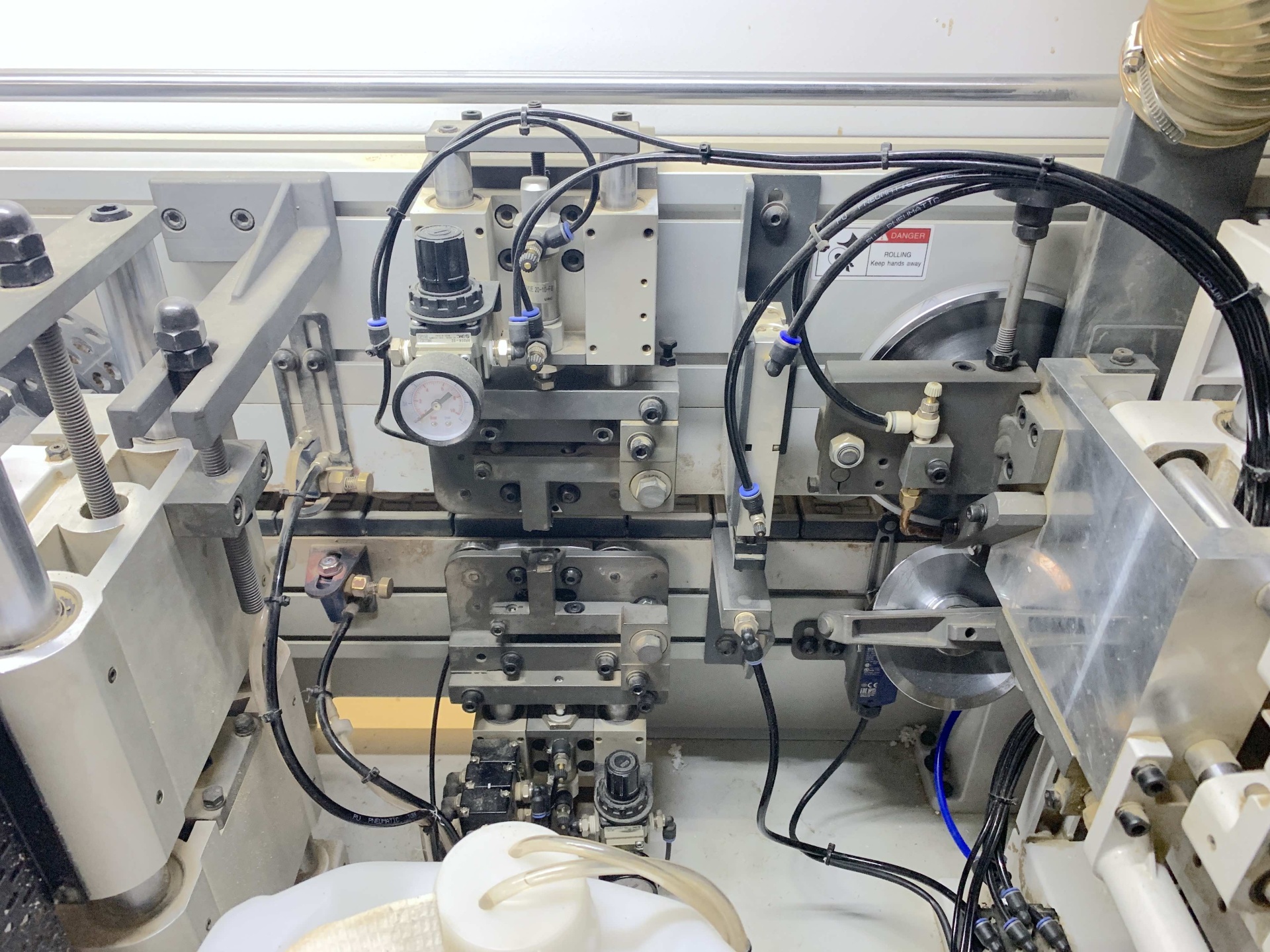

На станке установлены два узла нанесения жидкостей:
Первый узел для нанесения разделительной жидкости: с помощью 2-х форсунок перед агрегатом предварительного фрезерования (прифуговка) заготовки. Это наносится специальная разделительная жидкость, выступающие наружу остатки клея не вступают в соединение с заготовкой.
Второй узел для нанесения полировальной жидкости: с помощью 2-х форсунок перед полировальным агрегатом. Это наносится очистительная жидкость. Основная задача удаление нанесенного в начале антиадгезива (разделительная жидкость) и свободных остатков клея. А так же для придания блеска обработанной кромки детали.

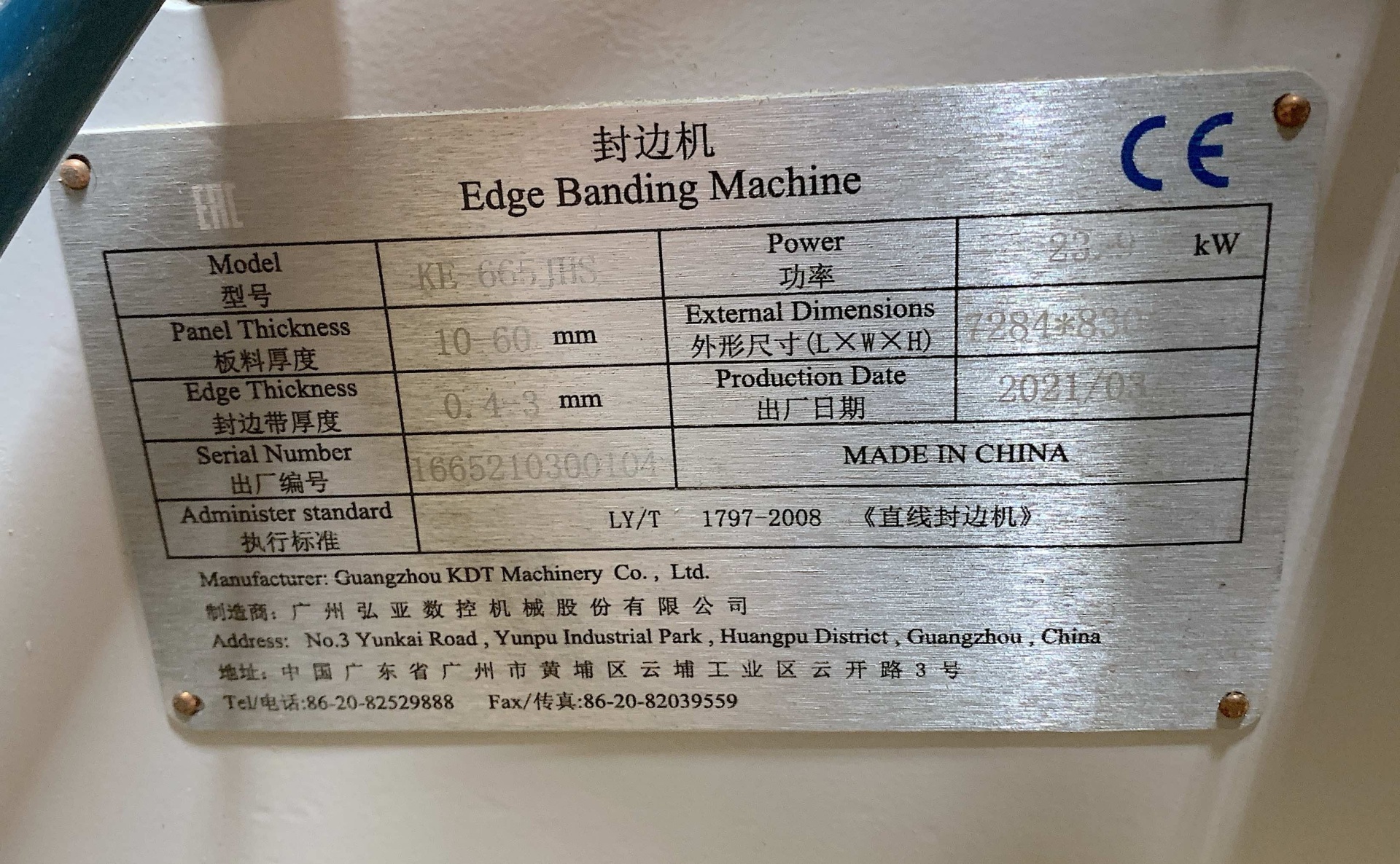

Технические характеристики
Толщина кромки, мм.
Минимальная0,4
Максимальная3,0
Толщина заготовки, мм.
Минимальная10
Максимальная60
Размер минимальной детали, мм.150х95
Длина заготовки, мм.≥150
Ширина заготовки, мм.≥60
Скорость подачи, м/мин.15-23
Узел прифуговки, кВт2х3.7
Узел чистовой торцовки кромки, кВт2х0,37
Узел фрезерования кромки, кВт2х0.7
Узел Раунд (фрезерования углов кромки), кВт2х0,37
Узел полирования, кВт2х0,37
Мощность двигателя подачи, кВт3,7
Установленная мощность, кВт~ 24
Рабочее давление, МПа0,6
Рабочее напряжение, В380
Габариты LxWxH, мм.7284x830x1730
Масса, т.~ 2,5
