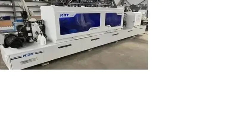

Автоматический односторонний кромкооблицовочный станок KDT KE 465 JSKF, б/уЗавод: KDT (Китай)Год выпуска: 11.2018Состояние: отличное, полностью исправный, подключен. Местонахождение: на...
Кромкооблицовочный станок KDT KE-465 предназначен, для облицовывания прямолинейных кромок мебельных щитов и заготовок натуральным полосовым и синтетическим рулонным материалом.
Особенности:
Скорость подачи 15-23м/мин;
Индивидуальный частотный преобразователь для каждого рабочего узла;
Подающая линейка с подогревом (не устанавливается на станки с прифуговкой);
Освещение в защитной кабине;
Система подогрева клея, во время остановки рабочего цикла;
Пневматическая шторка на клеенаносящем валу, предостерегает его от загрязнения;
Регулировка передних и задних свесов кромки с панели управления;
Шток дозатор подачи заготовок, предотвращает повреждения узлов станка во время работы;
Механизм подъема/опускания прижимной траверсы оснащен электроприводом, что обеспечивает быструю и точную установку на необходимую толщину детали.
Масленки для смазки транспортерной ленты;
Исполнение по стандартам СЕ.
