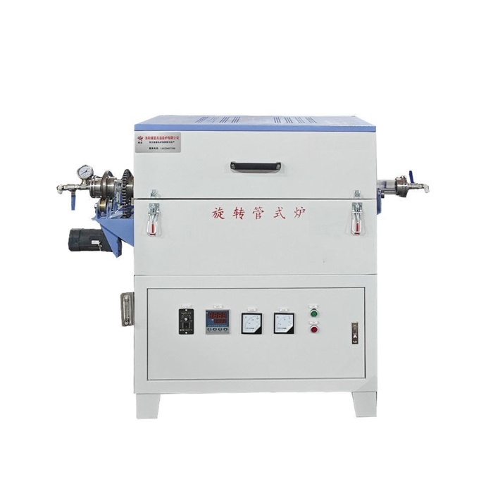

Трубчатая печь YX-1700-GS
Обновлено 28.12.2025 1007720
  • Модель: YX-1700-GS
  • Максимальная температура: 1700 °C
  • Длина зоны нагрева: 700 мм
  • Диаметр трубы печи: 100 мм
  • Материал трубы печи: алюмооксидное волокно
  • Напряжение: 380 В
  • Мощность: 12 кВт
  • Измерительный элемент температуры: платинородиевая термопара типа B
  • Точность регулирования температуры: ±1 °C
  • Система регулирования температуры: PID-регулятор, 50-сегментный, программируемый
  • Нагревательный элемент: кремний-молибденовый стержень
  • Скорость нагрева: регулируемая от 1 до 15 °C/мин
  • Интерфейс вращения: оснащен специальным интерфейсом для обеспечения вакуумной и атмосферной вентиляции во время вращения
  • Скорость вращения: 0–10 об/мин
  • Атмосфера: Для спекания в защищенной атмосфере могут использоваться азот, аргон, кислород, водород и другие газы. Шарнирное соединение на 360 градусов исключает необходимость ручной регулировки газовой линии
  • Газовый трубопровод: Чистая трубка из нержавеющей стали
  • Измерение давления: Однострелочный манометр
  • Расходомер: Один стеклянный роторный поплавковый расходомер со стандартным диапазоном 30–300 мл/мин
  • Габаритные размеры: 1100х1100х700 мм
  • Вес: 280 кг
