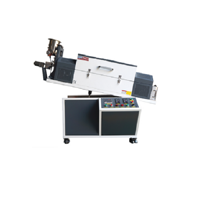

Вражающуюся трубчатую печь STGX-100-12PRO
Обновлено 07.01.2024 903498
  • Размер трубы печи: φ100х1200 мм
  • Площадь нагрева: 440 мм
  • Номинальная температура: 1200 °C
  • Рабочая температура: 1100 °C
  • Нагревательный элемент: проволока из высокотемпературного сплава HRE
  • Скорость нагрева: 1-20 °C/мин, свободно регулируется в зависимости от процесса
  • Точность температуры: ± 1 °C
  • Наклон: 15°
  • Мощность: 4 кВт
  • Контроль температуры: 30 программируемых сегментов с автоматическим управлением PID через SSR, функция сигнализации перегрева
  • Материал трубки: Нержавеющая сталь SS310
  • Скорость вращения трубки: 1-20 об/мин
  • Габариты: 1700х850х1400 мм
  • Вес: 500 кг
