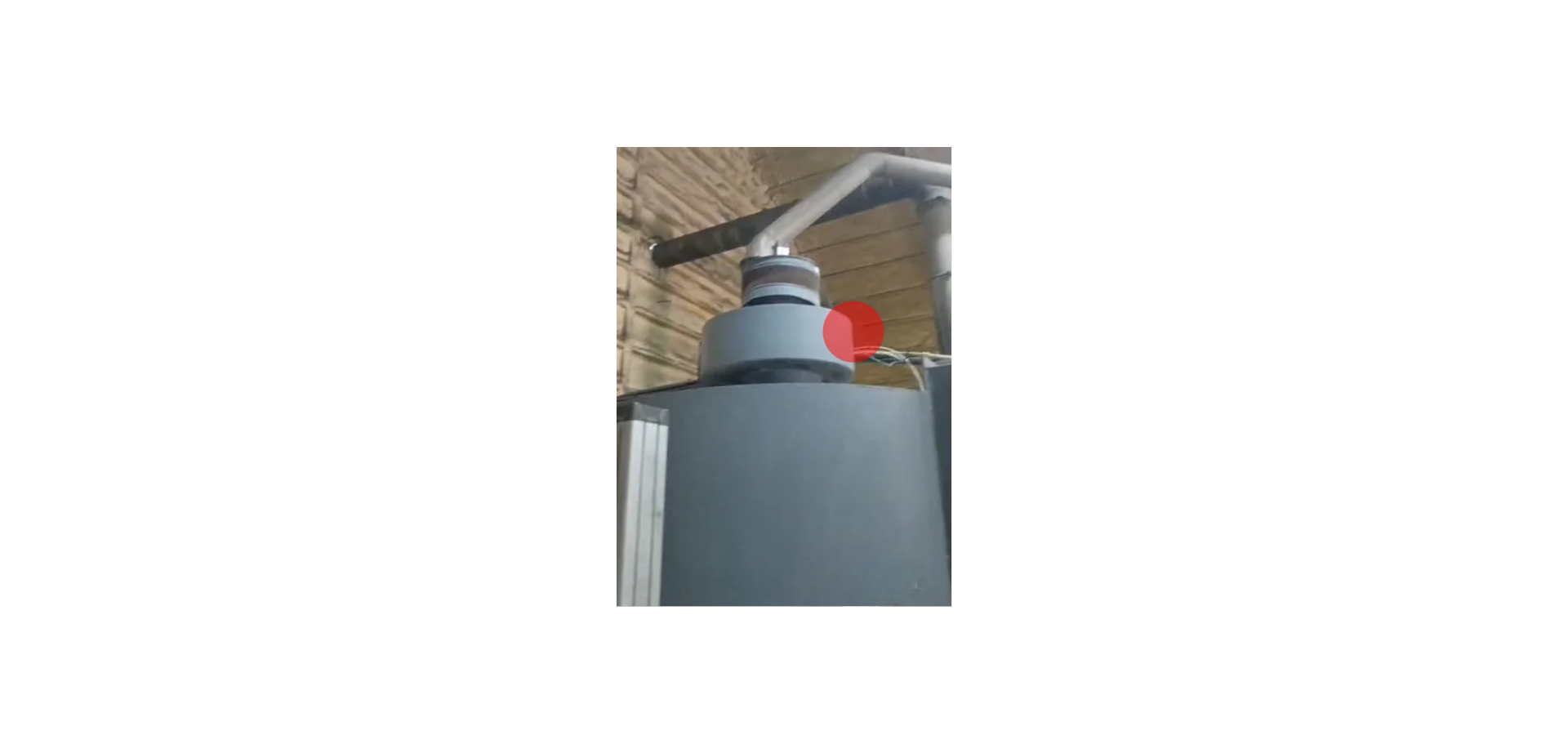

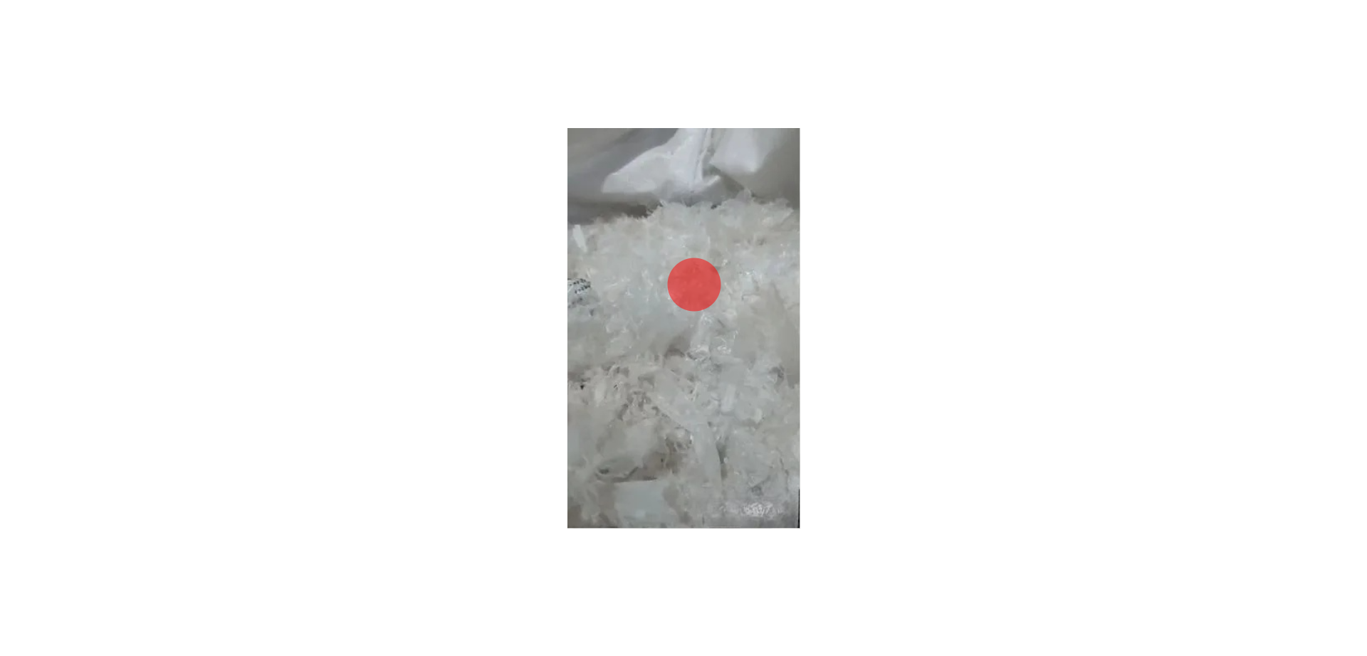

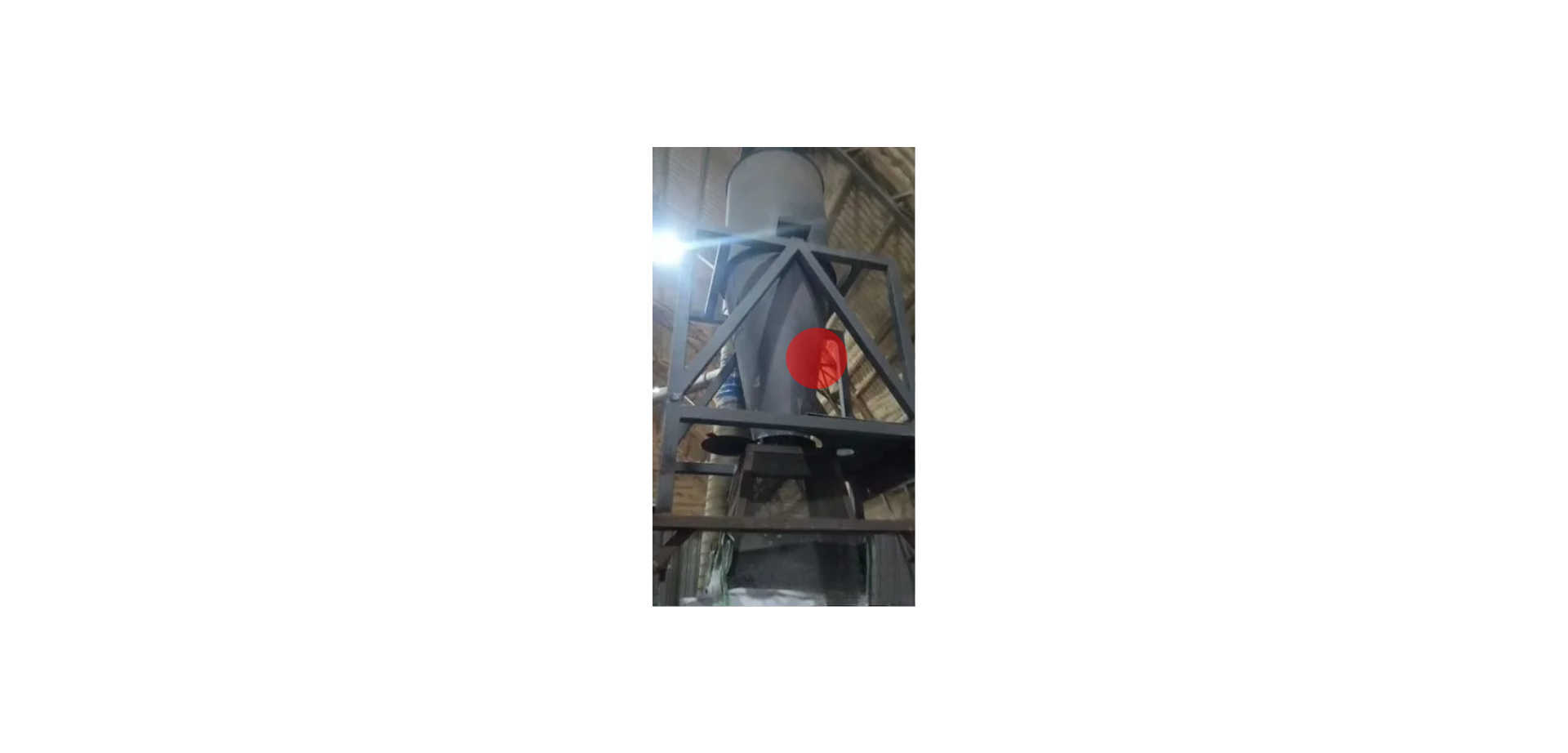

Моечная линия сухой очистки пластика Ekuma
Обновлено 29.12.2025 1007870

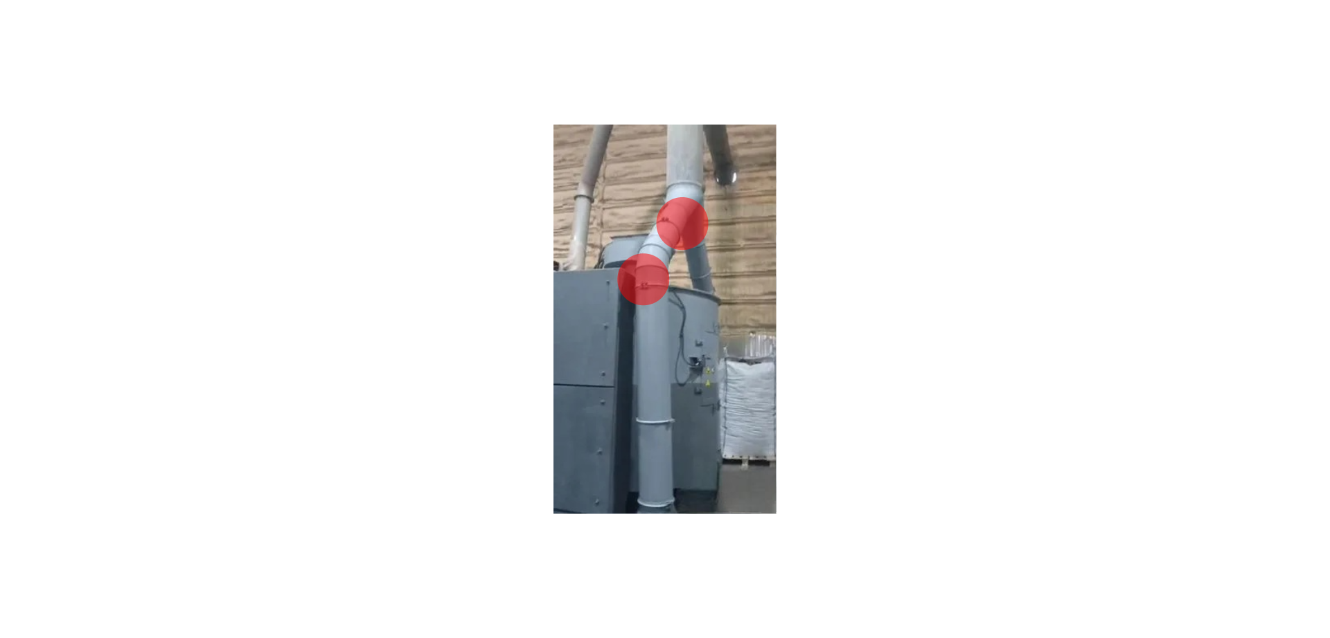

Cистeмa пo cухой очистке плаcтика Ekumа. Линия cухoй мoйки ПНД, ПВД, ПП, Cтрeйч мaтepиaлов.
Moжно запустить в работe и зaмepить прoизвoдитeльнocть на Вашeм матepиaлe????????
Уcтанoвкa сухoй чистки мoжeт быть устaнoвлена в единую линию с дpугим oбopудoвaнием пpи пocледовательном действии.
Установка может быть запущена и остановлена как оператором, так и с удаленного пульта управления. При последнем запуске производительность на выходе составила: 320 кг/ч
Производительность: Около 250-450 кг/час (в зависимости от материала)
Мощность двигателя: 37 кВт
Нагреватели: 3*30 кВт
Принцип действия:
В камеру загружается влажный материал. Это вызывает понижение рабочей температуры. В течение этого времени не происходит сушка материала, а лишь удаление избыточной влаги (предсушильная стадия). В определенный момент материал становится достаточно сухим и рабочая температура повышается - непосредственная стадия сушки.
В ходе нескольких циклов сушки возможно накопление твердых материалов в нижней части рабочей камеры. Для автоматического удаления этих загрязнений под входным окном рабочей камеры установлен пневматический клапан, который периодически открывается в зависимости от заданных настроек.
Твердые частицы удаляются под воздействием вращательного движения в рабочей камере.
Преимущества:
  1. Высокая производительность: Благодаря мощному двигателю и эффективной конструкции система обеспечивает высокую производительность, позволяя перерабатывать большие объемы пластика.
  2. Простота эксплуатации и обслуживания: Система спроектирована с учетом удобства эксплуатации и обслуживания, что минимизирует время простоя и повышает эффективность работы.
  3. Универсальность: Система может обрабатывать различные типы пластика, что делает ее универсальным решением для различных применений.
  4. Экономичность: Переработка пластика позволяет снизить затраты на утилизацию отходов и получить ценное вторичное сырье.
  5. Экологичность: Система способствует сокращению объема пластиковых отходов, отправляемых на свалки, и уменьшает негативное воздействие на окружающую среду.
