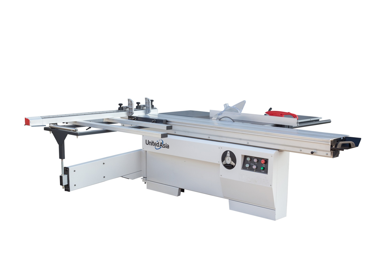

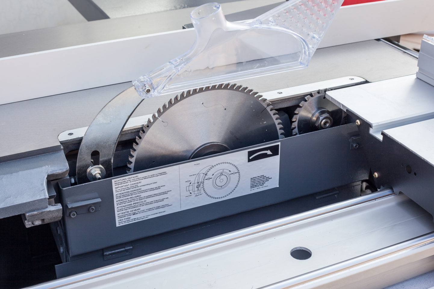

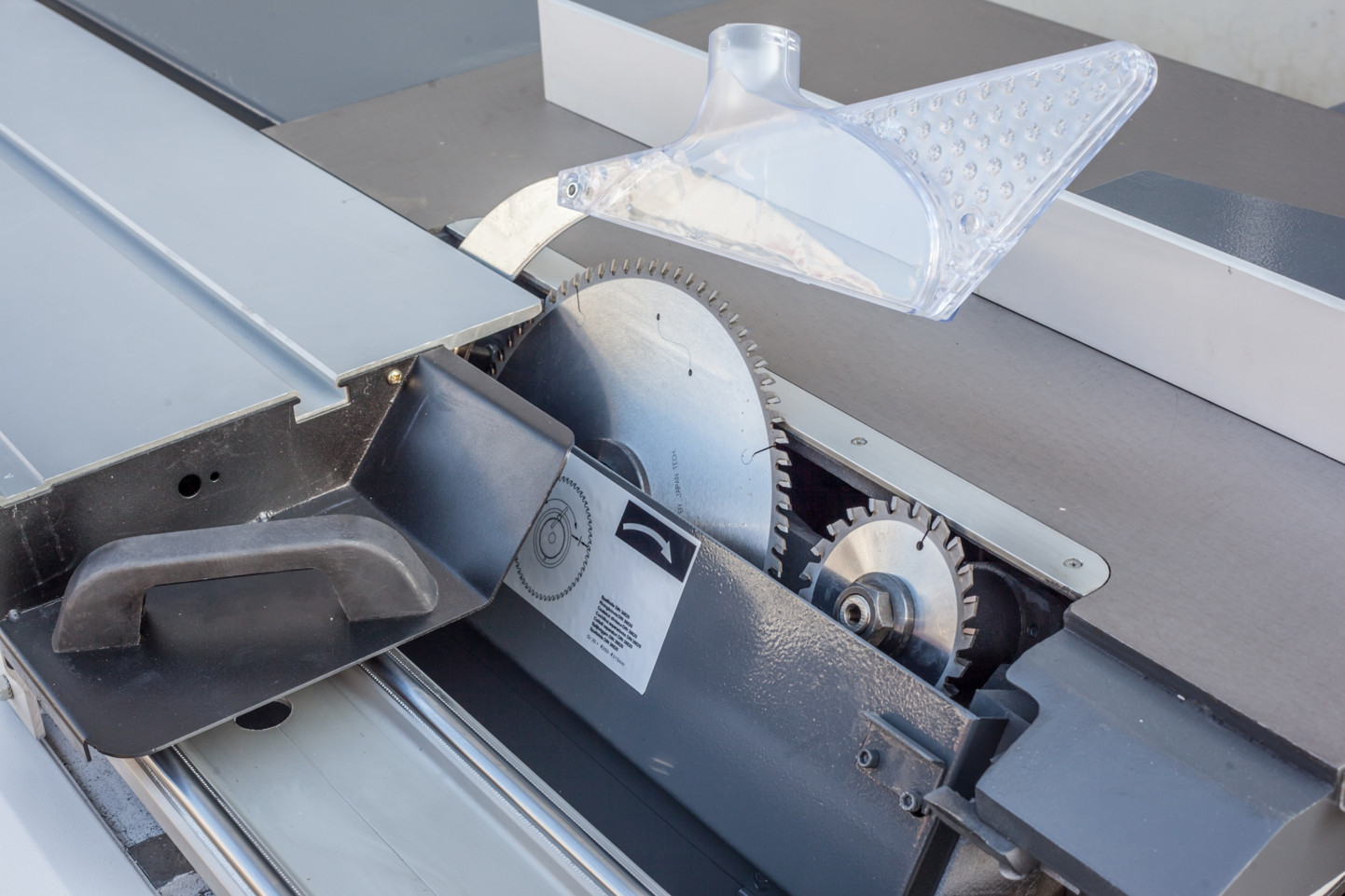

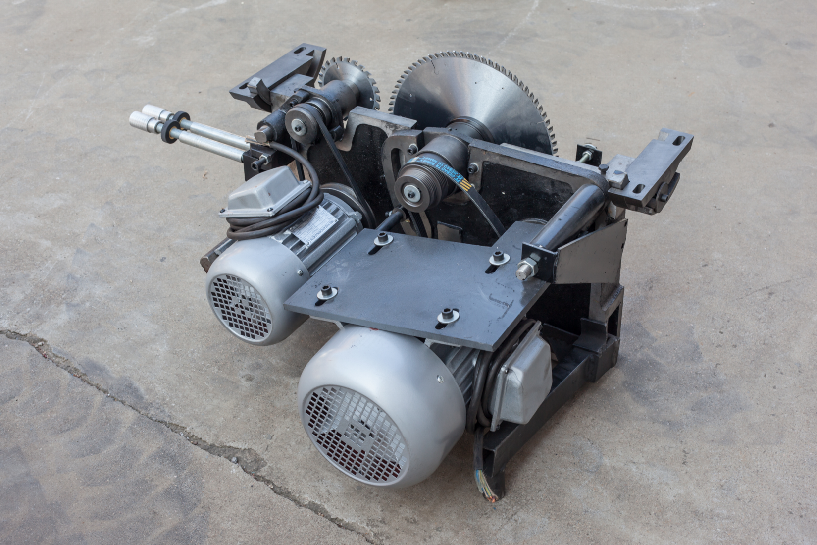

ООО «Волтэк Групп»Размеры подвижного стола циркулярной пилы | 3800*375 мм |
Максимальная длина реза | 3800 мм |
Ширина реза между пильным диском и направляющей линейкой | 1250 мм |
Диаметр пильного диска | 300 мм(250-300) |
Высота реза при диаметре диска 300 мм | 70 мм |
Скорость вращения основного пильного диска | 6000об/мин |
Наклон пильного диска | 45 градусов |
Мощность основного двигателя | 5.5кВт (7,5 л.с.) |
Диаметр подрезного пильного диска | 120мм |
Скорость вращения подрезного пильного диска | 8000об/мин |
Мощность двигателя подрезного диска | 0.75кВт |
Вес нетто | 1000кг |
Габаритные размеры | 3800*2550*900мм |
Объем упаковки | 3.6м³ |

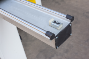

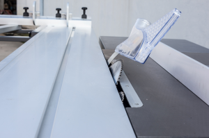

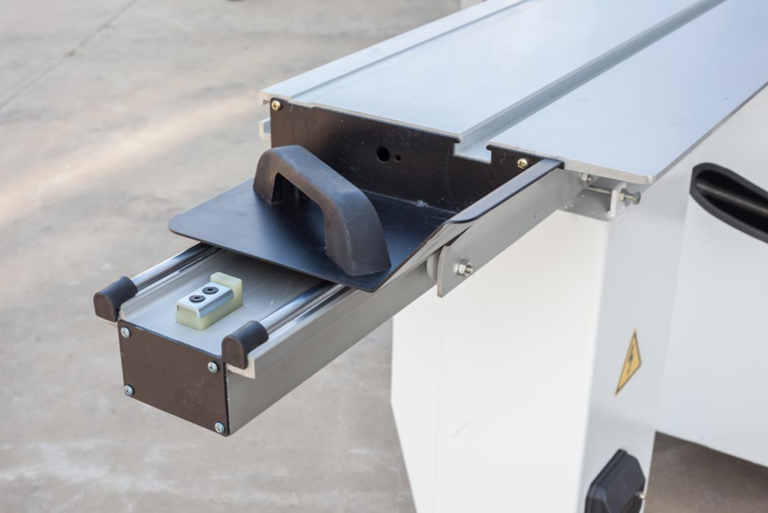

Циркулярный станок с подвижным столом для распила досок MJ243C — это станок для продольного и поперечного раскроя досок и плит толщиной до 75мм с наклоном пильного диска 0-45°. Пильный диск...
