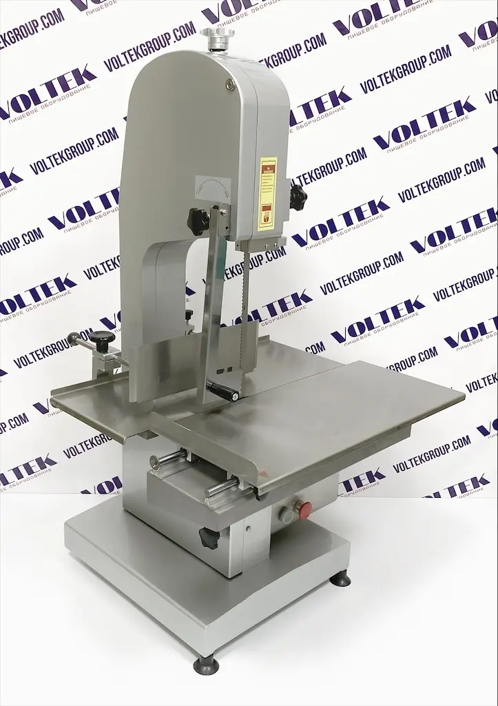

Ленточная пила с подвижным столом VOLTEK GB-310H предназначена для распиловки мясных четвертинок и небольших полутуш, а также порционной разделки мясных, рыбных и мясокостных полуфабрикатов на куски требуемой массы и размера. Пила способна работать как с замороженным, так и со свежим сырьём. В комплекте поставляется полотно для замороженной продукции; для работы с охлаждённым сырьём требуется замена ленточного полотна.
Модель широко применяется на небольших мясо‑ и рыбоперерабатывающих производствах, а также на мясных рынках, в рыбных магазинах, супермаркетах и на предприятиях общественного питания.
Особенности:
  1. Высота пропила: 310 мм — позволяет эффективно работать с крупными кусками мяса, полутушами и четвертинками;

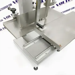

  2. Подвижный стол: существенно облегчает работу оператора — минимизирует физические усилия при подаче сырья и позиционировании заготовок. Это ускоряет рабочий процесс и напрямую повышает общую производительность;
  3. Регулируемый натяжитель полотна: позволяет точно настроить степень натяжения ленточного полотна — продлевает срок службы полотна и снижает риск его разрыва в процессе работы;
  4. Комплектация: в комплекте поставляется ленточное полотно (1 шт.) — можно сразу приступить к работе после установки оборудования;
  5. Безопасность оператора: толкатель обеспечивает безопасную подачу сырья в зону распила — минимизирует риск травм и повышает комфорт работы;
  6. Компактные размеры: оборудование не занимает много места, что особенно важно для цехов с ограниченной площадью. Позволяет оптимально организовать рабочее пространство без потери функциональности;
  7. Гигиеничность и чистота на рабочем месте: поддон для сбора мясных опилок предотвращает загрязнение рабочей зоны, упрощает уборку и поддерживает санитарные нормы производства;
  8. Устойчивость и фиксация: полиуретановые ножки надёжно фиксируют оборудование на поверхности — исключают скольжение во время работы, снижают вибрацию и шум.
  9. МодельGB-310H
  10. Напряжение220 В 50 Гц
  11. Мощность1.1 кВт
  12. Скорость вращения полотна1500 об./мин
  13. Высота распиладо 310 мм
  14. Толщина нарезки5 - 250 мм
  15. Размеры рабочего стола530х430 мм
  16. Размеры подвижного стола300х430 мм
  17. Размеры полотна2040х20 мм
  18. Масса70 кг
  19. Габариты590 х 570 х 1040 мм
  20. Страна производитель Китай
