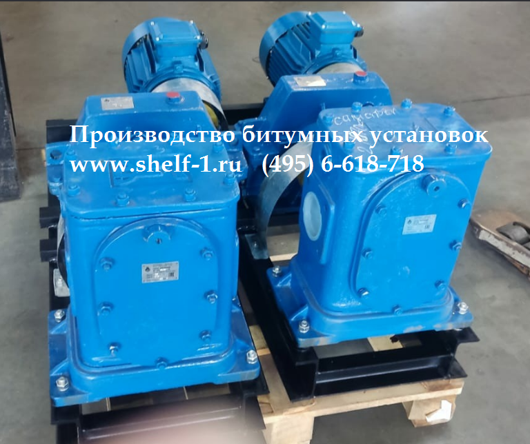

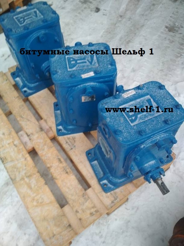

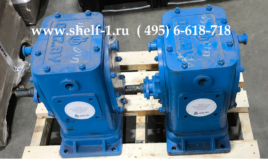

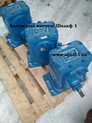

Насос битумный ДС-125 предназначен для перекачивания
органических вяжущих материалов ( битумы различных марок, дегти,
битумные эмульсии) с вязкостью от 1,2 до 3,5 см2 /с и температурой от
+50 до +180°С.
Насос выпускается в исполнении УЗ, категории размещения
I ГОСТ 15150-69.
Тип насоса   Шестеренный
Подача, м3 /ч (л/с), не более*    30,0 (8,333)
Давление насоса, МПа (кгс/см2)   0,63 (6,3)
Частота вращения**, с1 (об/мин)   6,92 (415)
Мощность насоса ДС 125 , кВт, не более   8,15
Диаметр условного прохода на всасывание    (нагнетание), мм    80
Максимально допустимое давление пара   при обогреве, кгс/см2     8
Температура теплоносителя, °C, не более  +180
Габаритные размеры насос ДС-125  , мм : не менее   +50
Длина    436
Ширина  410
Высота  448
Масса, кг   138
Битумный насос ДС-125  состоит из чугунного корпуса , в
котором имеется рубашка для обогрева. В корпусе расположены шестерни , вал  и ось ,
опирающиеся на шарикоподшипники
Рубашка обогрева насоса ДС-134 сверху закрыта крышкой , снизу - основанием
, в которой имеются отверстия для подвода и отвода жидкого или парообразного теплоносителя.
Подшипники смонтированы во вставках  , которые закрыты крышками
Смазываются подшипники битумного насоса  рабочей жидкостью.
Уплотнение выходного конца ведущего вала 14 осуществляется набив-
кой плетеной 7, марки АП-5 ГОСТ 5152-84.
При вращении шестерен насос дс 158 происходит заполнение перекачиваемой
жидкостью межзубового пространства, перенос жидкости на другую сто-
рону насоса и выдавливание ее в напорную магистраль.
При изменении направления вращения на обратное  соответственно
изменяется направление подачи перекачиваемой жидкости.
