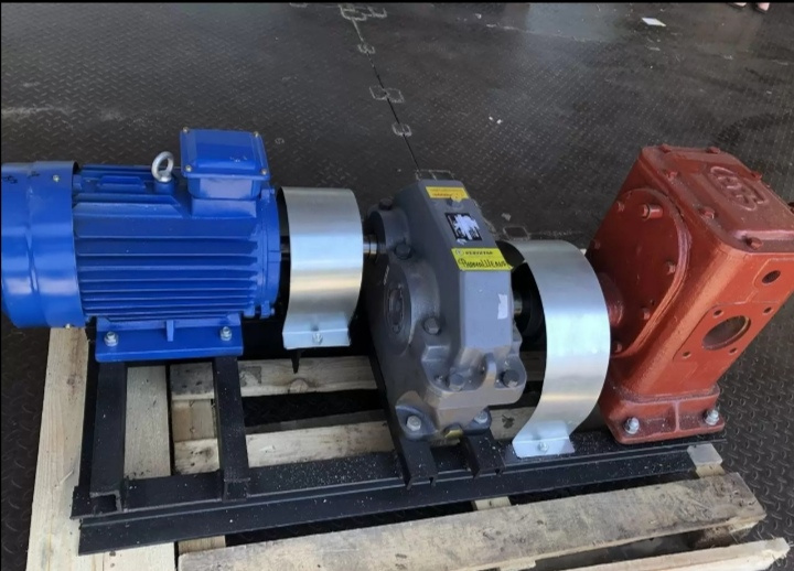

Насос битумный ДС-125 - шестерёнчатого типа с корпусом из чугуна.Битумная насосная установка ДС-134 на базе насоса ДС-125 для перекачивания органических вязких материалов (битума различных...

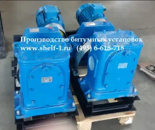

Насосный агрегат для перекачки битума ДС-134.
| Агрегат представляет собой цельную сварную конструкцию. Он нашел применение на асфальто-бетонных заводах, в передвижных битумовозах. Изготовлен на базе насоса ДС-125 с редуктором и асинхронным электродвигателем. В процессе работы насос обогревается с помощью подачи в межстенное пространство пара, что предотвращает застывание битума при перекачивании. |
| Выбор двигателя к насосу зависит от ряда параметров: |
| Вязкости перекачиваемого вещества. | |
| Диапазона рабочих температур. | |
| Высоты всасывания (этот показатель при работе для агрегата ДС-134 не превышает 1 метра). | |
| Уровней напора и подачи. |
Битумная насосная установка ДС-134 собрана из надежных узлов, отличается высокой работоспособностью. Оборудование проходит контроль качества на каждом этапе сборки.
| Тип насоса битумный ДС125: шестеренный | |
| Подача, м³/ч: 32 | |
| Номинальная частота вращения, об/мин: 450 | |
| Рабочее давление, МПа (кгс/см²): 0,59 (6) | |
| Диаметр условного прохода, мм: 80 | |
| Высота всасывания, м, не более: 1 | |
| Вязкость жидкости, см²/с, не более: 35 | |
| Максимальное давление теплоносителя, МПа (кгс/см²): 0,78 (8) | |
| Максимальная температура теплоносителя, °С: 180 | |
| Габаритные размеры: длина ширина высота, мм: 434х410х447 | |
| Масса, кг: 123 |

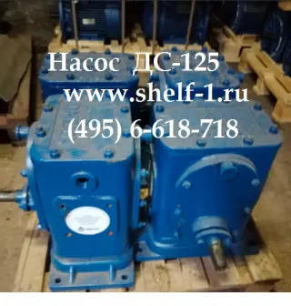

Насос битумный дс 125 - Битумная насосная установка дс 134 на базе насоса дс 125 для перекачивания органических вязких материалов (битума различных марок, масел, дёгтей, битумных эмульсий)...
Насос битумный ДС-125 предназначен для перекачиванияорганических вяжущих материалов ( битумы различных марок, дегти,битумные эмульсии) с вязкостью от 1,2 до 3,5 см2 /с и температурой от+50 до...
Промышленный насосный агрегат ДС-125, укомплектованный редуктором и асинхронным электродвигателем, предназначен для перекачивания вязких сред (битума, дегтя, мазута и других нефтепродуктов)....
