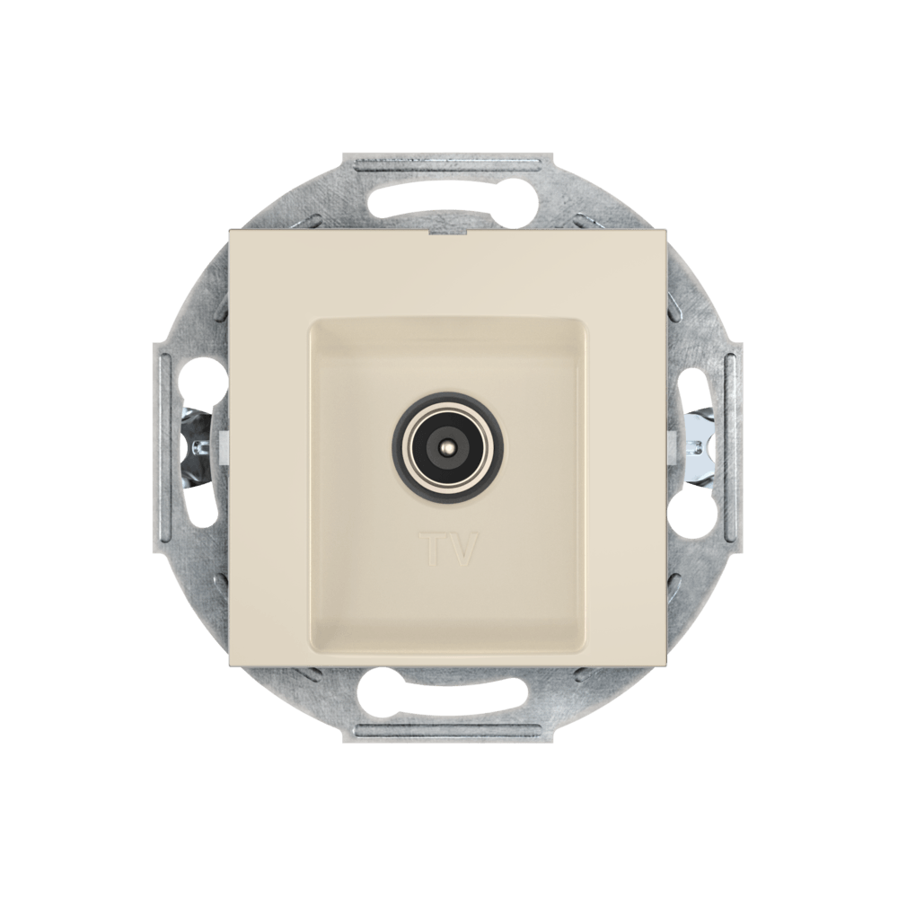

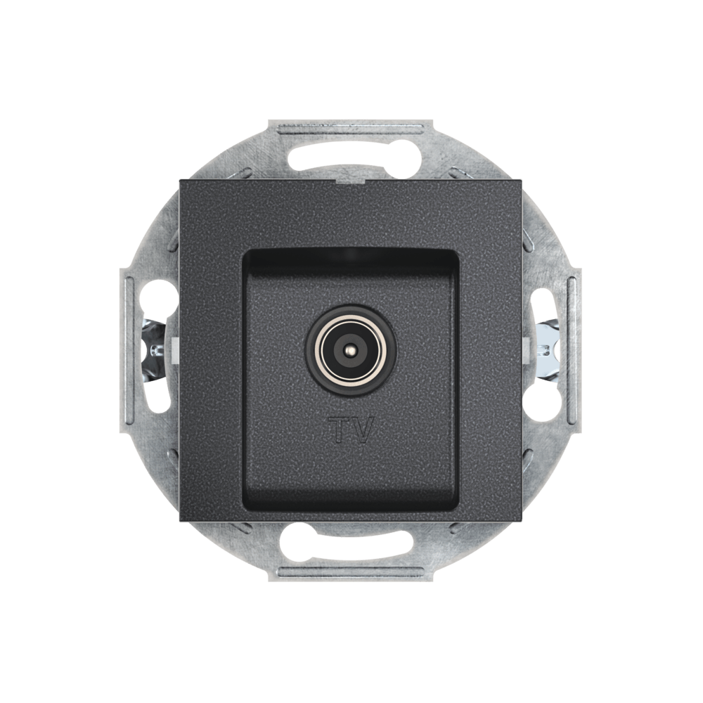

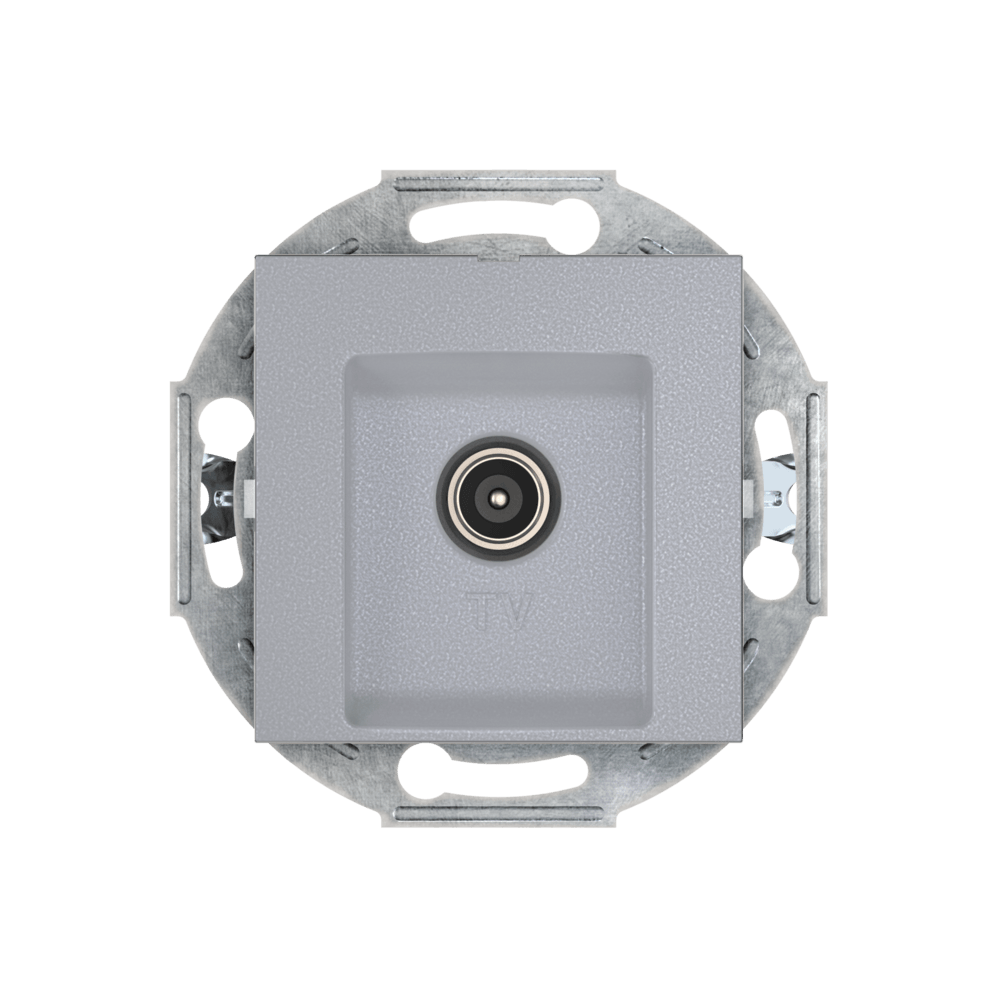

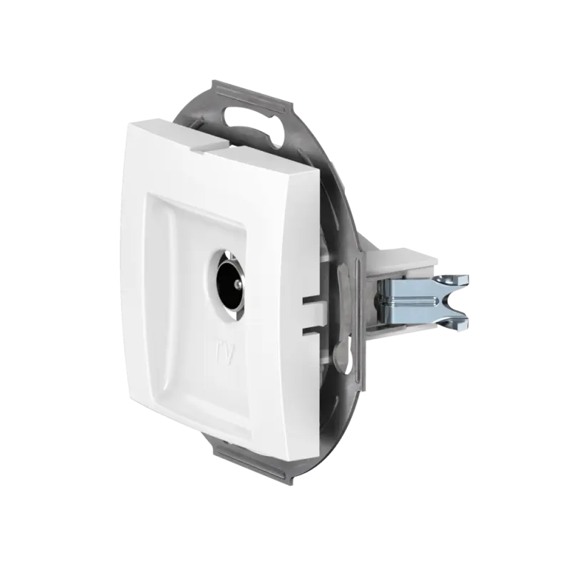

Встраиваемая розетка CADUCEUS ALING PRESTIGE антенная TV, одиночная, механизм
Обновлено 17.11.2026 1008384
Артикул: 6012I
Материал лицевой панели: ABS-пластик
Серия: PRESTIGE
Тип розетки: антенная TV
Модуль TV: M-коннектор
Затухание сигнала: < 1 дБ
Количество постов: 1
Тип комплектации: механизм с лицевой панелью
Исполнение: рамочное
Рамка: нет в комплекте
Наличие шторок: нет
Степень защиты: IP20
Способ монтажа: встраиваемый (скрытый)
Диаметр установочной коробки: 60 мм
Глубина установки: 23 мм
Возможность накладного монтажа в подъёмную коробку: да (арт. 901)

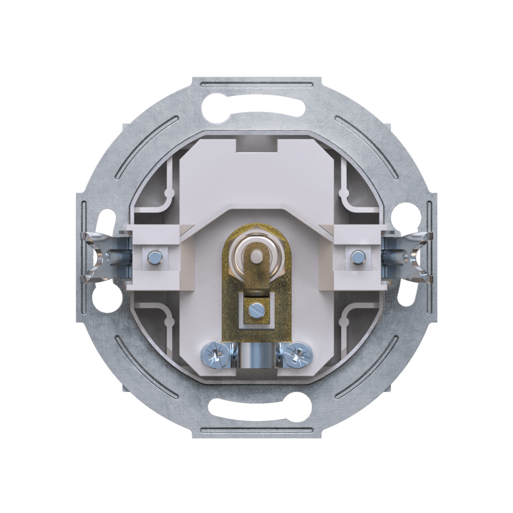

Тип подключения: винтовое
Тип проводника: коаксиальный
Волновое сопротивление: 75 Ом
Диаметр проводника: 4,5 мм - 8,3 мм
Размеры (ШхВхГ), мм: 70х70х37
Цвет: белый, бежевый, бордовый, чёрный (soft touch), серебристый, графит
Производитель: ООО "Кадуцей", Россия
