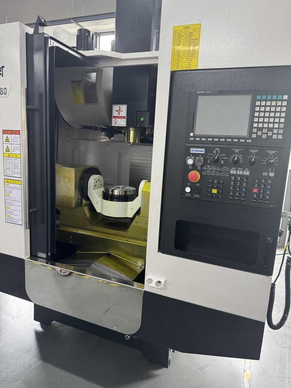

 В НАЛИЧИИ! ПЯТИОСЕВОЙ ОБРАБАТЫВАЮЩИЙ ЦЕНТР EU5-380 — высокоскоростной, точный, готов к работе!
 Готов к отгрузке в январе 2026 | Собственный сервис, ПНР и гарантия 1 год
Вы устали от просто "станков"?
Представляем станок нового уровня — 5-осевой обрабатывающий центр с интерполяцией и системой RTCP - EU5-380 с системой ЧПУ Syntec 22MA — профессиональное решение для сложных задач:
✔️ фрезеровка, сверление, расточка, нарезка резьбы,
✔️ обработка 3D-поверхностей, пресс-форм, шестерён, корпусных деталей,
✔️ полный цикл обработки «в один установ» — без перебазировок и потерь точности!

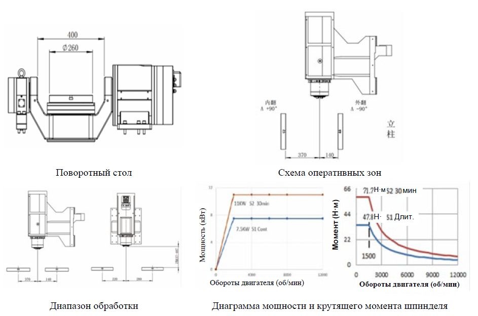

Рабочая зона: X500 × Y510 × Z450 мм

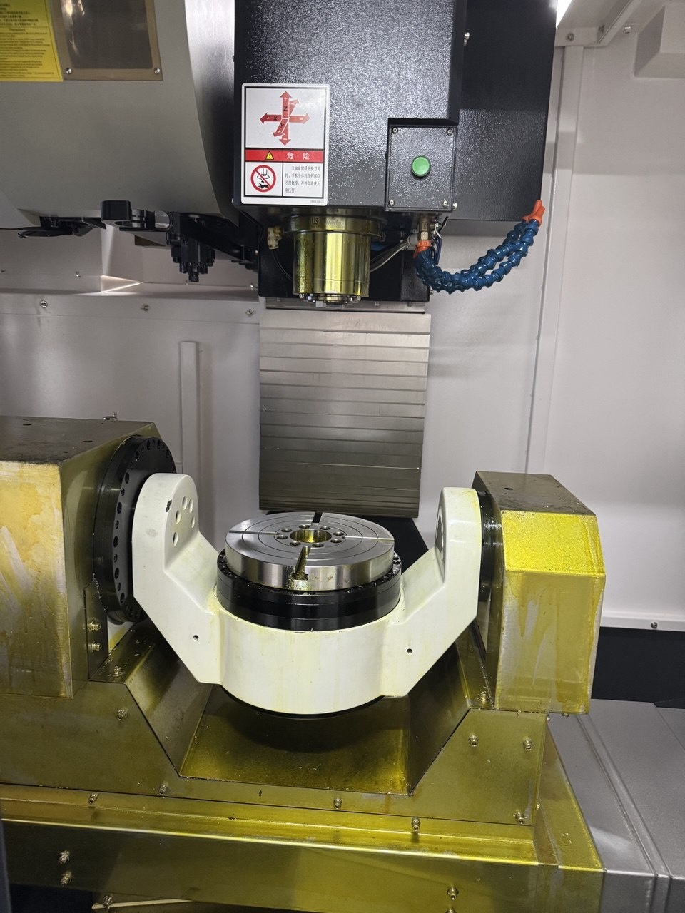

Поворотный стол Ø260 мм (нагрузка до 60 кг, ±120° по оси A, 360° по C)
Шпиндель D-D (прямой привод): 8/12 кВт, 12 000 об/мин, конус BT40
Автоматическая смена инструмента (АТС): 24 позиции — смена за 2,5 сек!
Высокая динамика: быстрые перемещения — 36 м/мин по всем осям
Точность позиционирования: ±0,008 мм / повторное позиционирование ±0,004 мм
