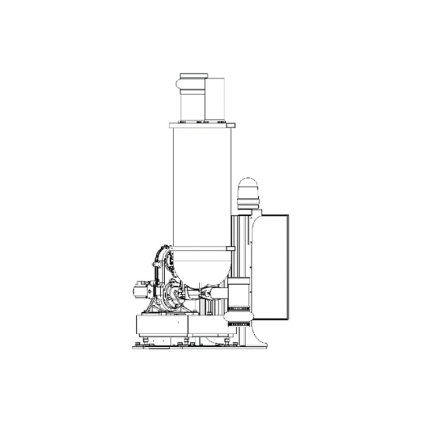

Двухшнековый дозатор ST-1D
Обновлено 20.01.2026 1008909
  • Модель: ST-1D
  • Производительность: 8 партий/час
  • Время подачи: 300 – 400 сек
  • Масса одной партии: 500 г
  • Объём стандартного бункера: 10 л
  • Точность:
  • Непрерывная подача: требования отсутствуют
  • Порционный режим: 0,5 г/порция (по суммарному весу одной партии). Общий показатель: ±5 г
  • Материал контактных деталей: Нержавеющая сталь 304
  • Загрузочный патрубок: Ø114,3 мм (для подключения автоматической дозагрузки)
  • Гибкое соединение загрузочного патрубка: Ø114,3 мм
  • Вертикальный выходной патрубок: Ø89 мм
  • Гибкое соединение выходного патрубка: Ø89 мм
  • Вентиляционное отверстие: Ø76 мм
  • Хомут: Ø280 мм
  • Защитная транспортировочная рама: L-образная фиксирующая пластина
  • Тип мешалки: Горизонтальная
  • Запасные комплекты шнеков: 2 шт (для обеспечения требуемого диапазона подачи заказчика)
  • Мощность мешалочного двигателя: 0,4 кВт (IP65, 220 В)
  • Мощность двигателя шнека: 0,4 кВт (IP65, 220 В)
  • Электропитание: 220 В, 1 фаза, 50 Гц
  • Габаритные размеры: 1 110 х 530 х 1 400 мм
  • Вес: 60 кг
