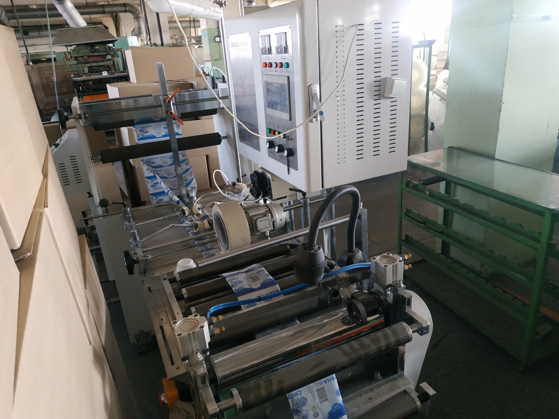

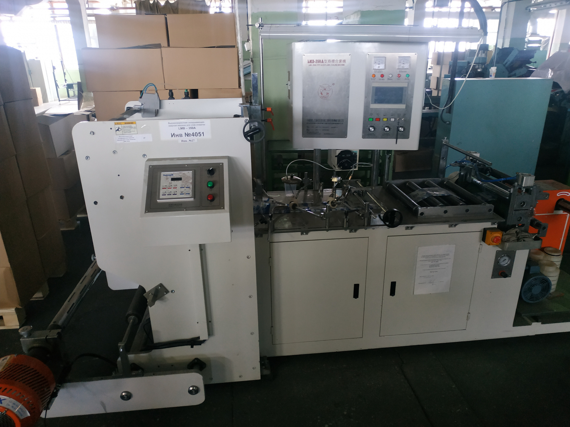

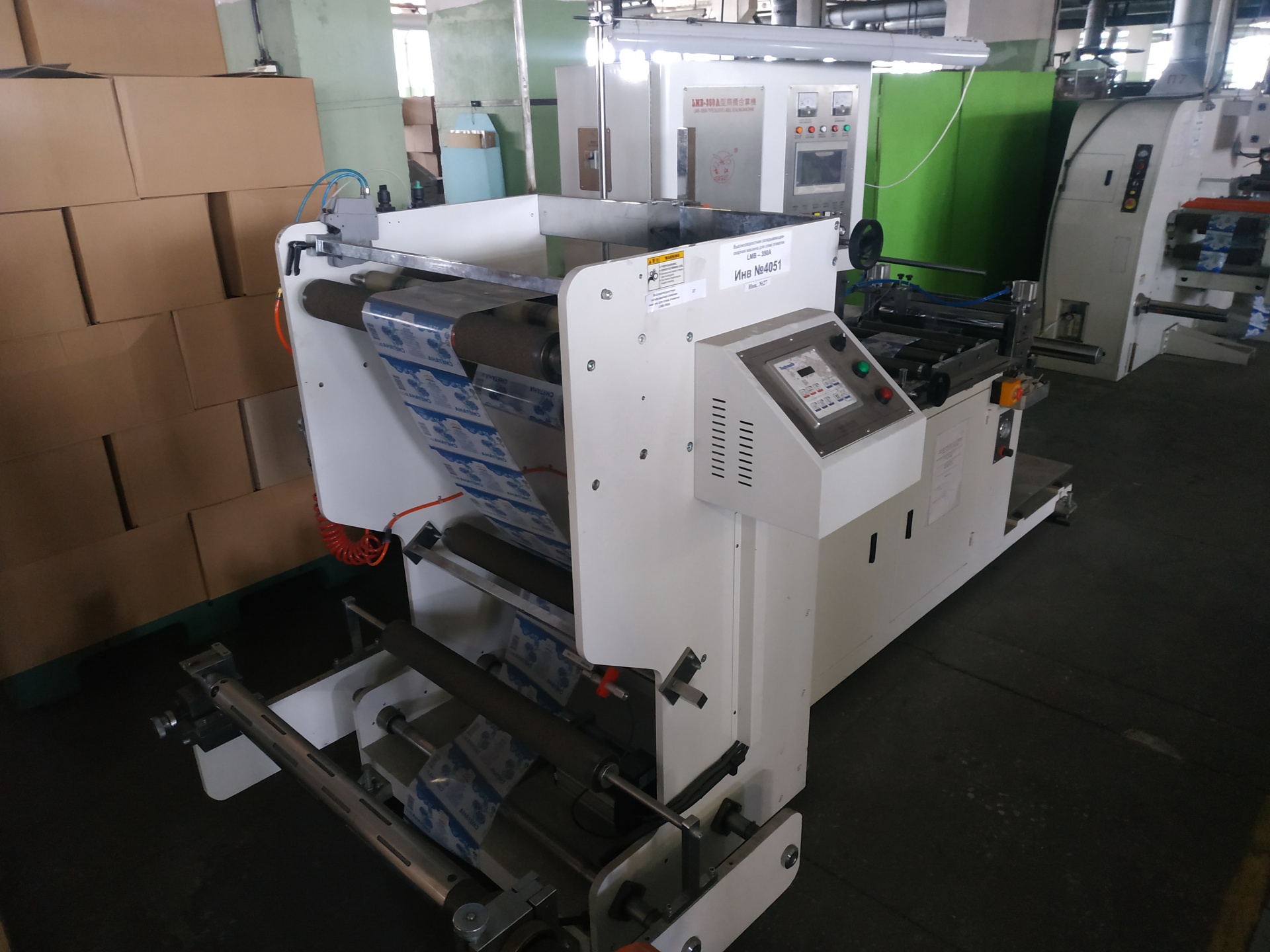

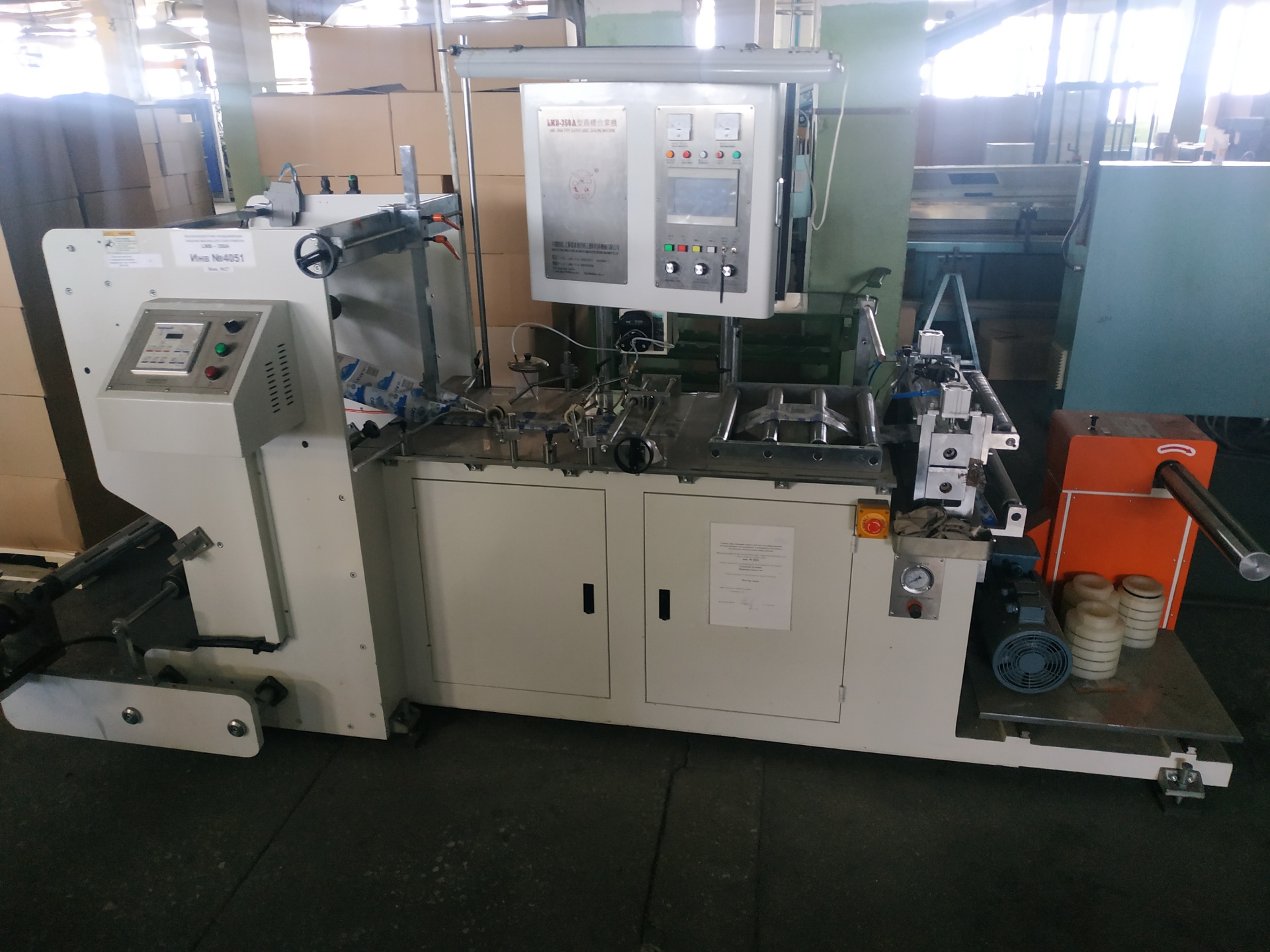

LMB-350A высокоскоростная складывающе-сварная машина для слив этикетки
специализируется на изготовлении этикетки из ПВХ-ПЭТ, оснащенной импортным автоматическим клеером, высокоскоростным стробоскопом, двойным инвертором и двойным инверторным двигателем. Стабилен в быстром формовании.
I / 1: основная конфигурация
1. Основным двигателем является двигатель инвертора с ветровым охлаждением.
2. Главной скоростью двигателя управляет инвертор YASKAW 1,5 кВт от Японии.
3. Перемоточный двигатель принимает двигатель преобразования векторной частоты ABB 1.5KW.
4. Скорость и натяжение перемотки контролируется векторной инверторной версией YASKAWA G7 + PG из Японии.
5. Вращающийся энкодер из Японии установлен в задней части двигателя ABB.
6. Магнитный порошковый тормоз составляет 2,5 кг при разматывании.
7. Один комплект автоматической машины для склеивания, увеличивайте и уменьшайте поток клея автоматически по скорости.
8. Напряжение размотки контролируется полностью автоматическим регулятором постоянного напряжения.
9. Системный контроллер Techmach AWG 5300B EPC из США для размотки.
10. Один из 3-дюймовых воздушных валов при разматывании. С одним набором 6-дюймового воздушного патрона.
11. Один из 3-дюймовых автоматических воздушных валов при перемотке.
12. Система фиксированной длины от TaiWan.
13. Один MITSUBISHI MODELLD FX2N-32MR PLC из Японии.
14. Один MITSUBISHI MODELLD FX2N-4D / A1 из Японии.
15. Один MITSUBISHI MODELLD FX2N-2A / D1 из Японии.
16. Один 7-дюймовый сенсорный экран WEINTEK MT506TV45WV от Тайваня.
17. С помощью статического щетки.
18. С функцией колебательного устройства на устройстве перемотки.
19. с вентилятором для охлаждения.
II / 2 Технические характеристики
1. Максимальный диаметр шланга: Φ600 мм
2. Максимальный диаметр: Φ300-600 мм
3. Максимальная ширина: 50-350 мм
4. Ширина Max.unwind: 700 мм
5. Максимальная скорость машины: ≈250 м / мин (зависит от ширины и длины меток)
6. Точность: ± 1 мм
7. Внутренний диаметр сердечника: 76 мм
8. Напряжение: 3 фазы 380 В 60 Гц
9. Габаритные размеры: 3300 × 1600 × 1800 мм
10. Общая мощность: 5 кВт
11. Общий вес: 1500 кг.
