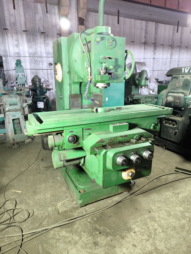

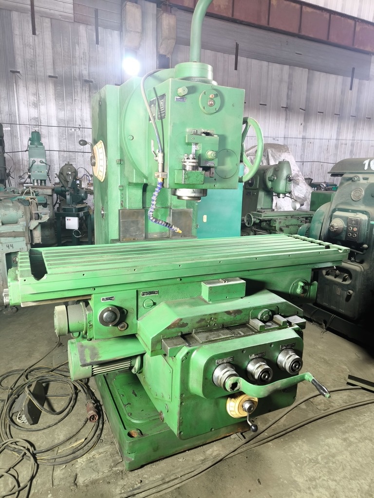

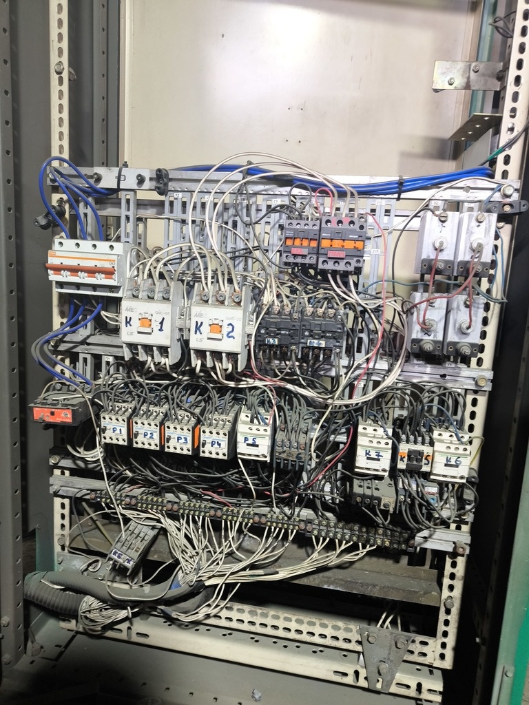

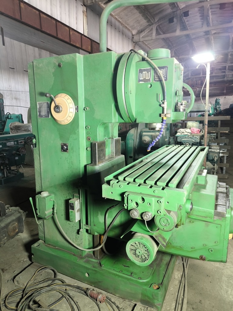

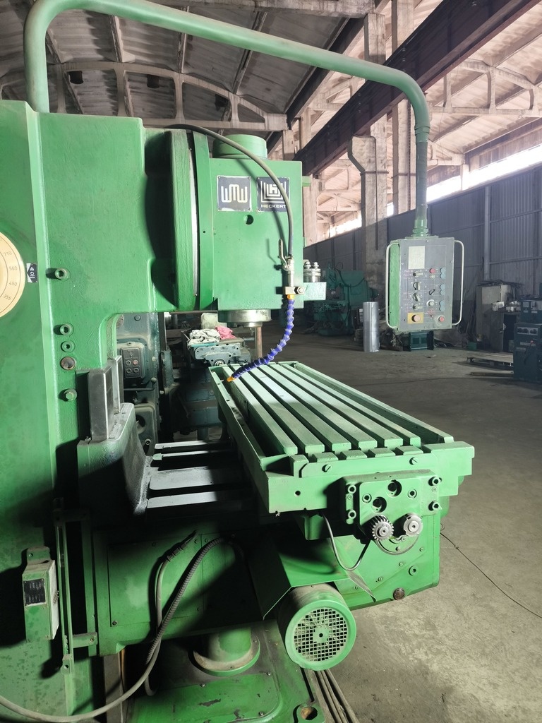

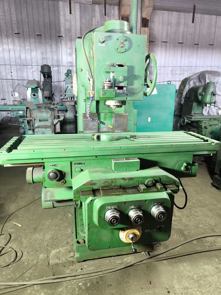

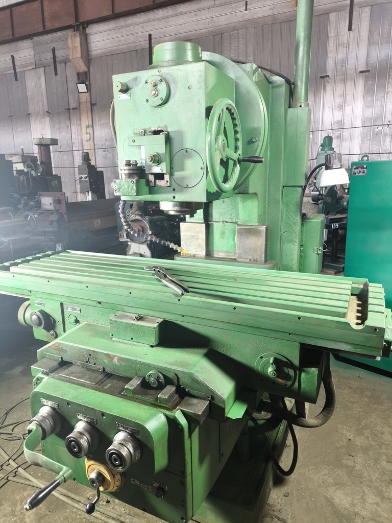

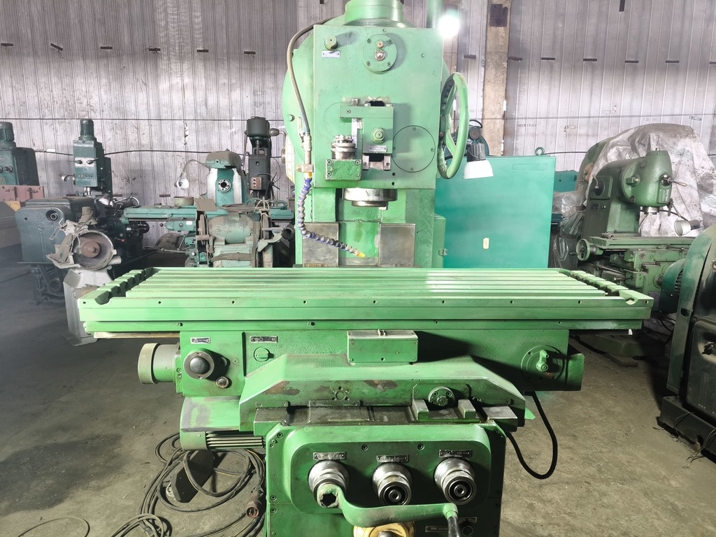

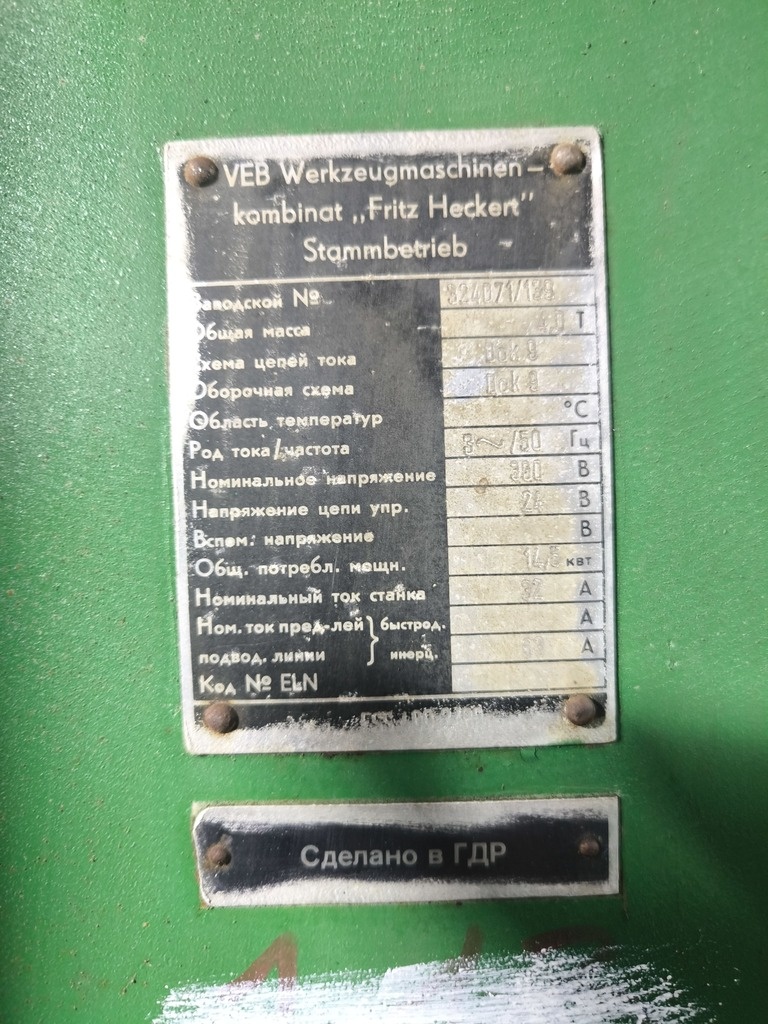

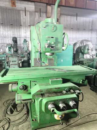

ТехСнаб ДВНемецкое качество FSS-400 Вертикальный консольно-фрезерный станок, в хорошем рабочем состоянии, Новая электрика, проведена ревизия, продаю с проверкой в работе.
Габариты (длина ширина высота), мм 2345 х 1850 х 2710
Масса , кг 4000
FSS-400 Вертикальный консольно-фрезерный станок общего назначения производства Германия, продам.
Вертикальные консольно-фрезерные станок модели FSS-400 являются аналогами вертикальных фрезерных станков - 6Т13.
Консольно-фрезерные станки FSS-400 могут использоваться как для серийного, так и для штучного производства. Благодаря мощной конструкции и широкому числу оборотов на них могут обрабатываться детали из стали, чугуна и лёгких металлов инструментами из быстрорежущей стали и твердосплавными инструментами.
К основным достоинствам данных фрезерных станков относится:
• Простота в управлении станком
• Неприхотливость в эксплуатации
• Жесткость конструкции
• Повышенная износостойкость накладок направляющих
• Максимальная нагрузка на стол до 1500 кг, что позволяет вести обработку крупногабаритных деталей
• Наличие механизма опускания консоли исключает касание инструментом обработанной поверхности при обратном ускоренном ходе стола
• Наличие механизма зажима стола при попутной подаче в продольной координате обеспечивает необходимую жесткость и исключает вибрацию
• Основные узлы изготавливаются из чугуна марки СЧ25, имеют оптимальную форму и большую жесткость
• Модульная конструкция максимально облегчает ремонт станка в случае его необходимости
Размеры поверхности стола, мм 400 х 1600
Наибольшая масса обрабатываемой детали, кг 1500
Наибольший продольный ход стола (Ось X). Механика, мм 1120
Наибольший поперечный ход стола (Ось Y). Механика, мм 345
Наибольший вертикальный ход стола (Ось Z). Механика, мм 400
Наибольший продольный ход стола (Ось X). Вручную, мм 1150
Наибольший поперечный ход стола (Ось Y). Вручную, мм 370
Наибольший вертикальный ход стола (Ось Z). Вручную, мм 430
Расстояние от торца шпинделя до поверхности стола, мм 100..500
Расстояние от оси шпинделя до вертикальных направляющих станины (вылет), мм 450
Шпиндель
Мощность привода главного движения, кВт 11
Частота вращения шпинделя, об/мин 28..1400
Количество скоростей шпинделя 18
Ступенчатый переход скоростей шпинделя 1,25
Перемещение пиноли шпинделя, мм 90
Перемещение пиноли шпинделя на одно деление лимба, мм 0,05
Угол поворота шпиндельной головки, град ±45°
Конец шпинделя Конус ISO 50
Максимальный допустимый момент вращения, Нм 1550
Диаметр переднего подшипника, мм 100
Наибольший диаметр резцовой фрезерной головки, мм 315
Рабочий стол. Подачи
Пределы продольных и поперечных подач стола (X, Y), мм/мин 16..800
Пределы вертикальных подач стола (Z), мм/мин 5..250
Количество подач стола (продольных, поперечных, вертикальных) 18
Скорость быстрых перемещений (продольных, поперечных/ вертикальных) X, Y/ Z, м/мин 3,15/ 1,0
Перемещение стола на одно деление лимба (продольное, поперечное, вертикальное), мм 0,05
Механика станка
Выключающие упоры подачи (продольной, поперечной, вертикальной) Есть
Блокировка ручной и механической подач (продольной, поперечной, вертикальной) Есть
Блокировка раздельного включения подач Есть
Торможение шпинделя Есть
Предохранительная муфта от перегрузок Есть
Автоматическая прерывистая подача Есть
Электрооборудование и приводы станка
Количество электродвигателей на станке 5
Электродвигатель главного движения, кВт 11
Электродвигатель привода подач, кВт 2,2
Суммарная мощность всех электродвигателей, кВт 14.5
