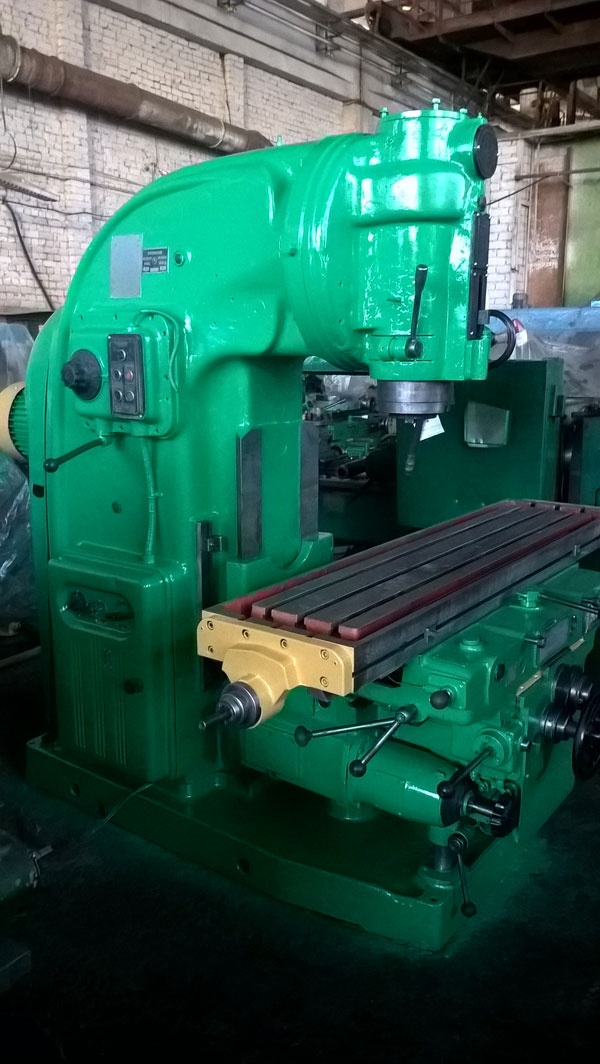

Вертикальный консольно-фрезерный станок мод. 6М13П представляет собой оригинальный станок высокой точности и жесткости. Шпиндель станка смонтирован в поворотной головке имеющей поворот в вертикальной плоскости, параллельной продольному ходу стола, на угол в 45 градусов в любую сторону.Данная модель в отличие от 6Р13 и ВМ-127 имеет две дополнительные силовые опоры, что позволило увеличить максимальный допустимый вес детали до 700 кг.!!Станок предназначен для выполнения различных фрезерных работ в условиях как индивидуального, так и крупносерийного производства. В условиях крупносерийного производства станок может быть успешно использован для выполнения работ операционного характера. Техническая характеристика и высокая жесткость станка позволяют полностью использовать возможности как быстрорежущего, так и твердосплавного инструмента.
Для сокращения вспомогательного времени и удобства управления в станке предусматриваются:
дублированное управление кнопочно-рукояточного  типа (спереди и с левой стороны станка);
пуск и останов шпинделя, и включение быстрых ходов станка при помощи кнопок;
управление движениями стола от рукояток, направление поворота которых совпадает с направлением движения стола;
изменение скоростей и подач с помощью однорукояточных выборочных механизмов, позволяющих получать любую скорость или подачу поворотом лимба без прохождения промежуточных ступеней;
торможение постоянным током.
