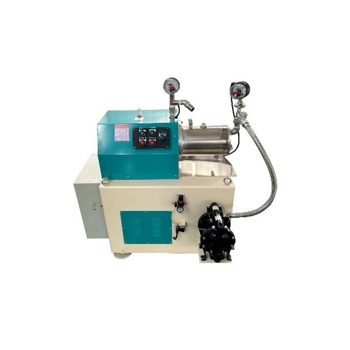

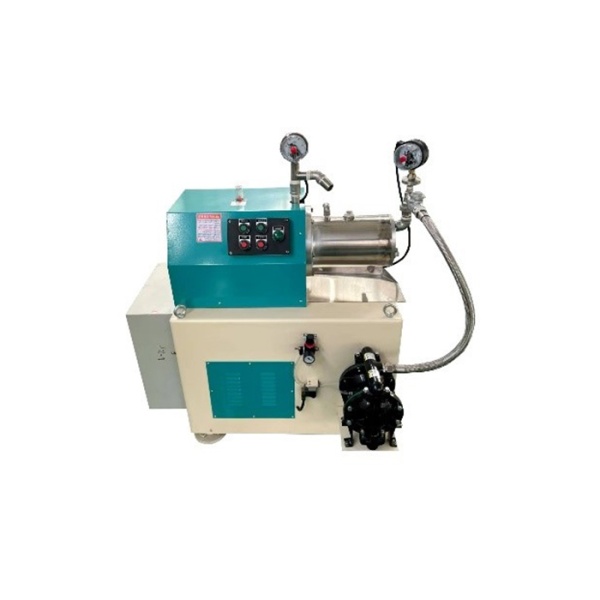

Бисерная мельница RWM-10
Обновлено 23.01.2026 1009272
  • Модель: RWM-10
  • Камера измельчения:
  • Общий объём: 12 л
  • Материал: Нержавеющая сталь
  • Способ охлаждения: Корпус с охлаждающей спиральной рубашкой
  • Механическое уплотнение:
  • Тип: Одностороннее механическое уплотнение
  • Максимальное давление: 3 кг/см²
  • Материал корпуса уплотнения: Нержавеющая сталь 304
  • Способ охлаждения: Принудительное циркуляционное охлаждение
  • Материал фрикционной поверхности: Вольфрам-кобальтовый сплав
  • Диспергирующий и измельчающий механизм:
  • Тип: Дисковый
  • Материал: GCR15
  • Метод разделения:
  • Тип: Динамическое разделение (сетчатый фильтр + сплавное кольцо)
  • Зазор разделения: 0,4 мм
  • Главный вал:
  • Материал: Специальная легированная сталь, термообработка и нормализация
  • Точность изготовления: GB6
  • Подшипник: HRB 6212Z1
  • Скорость вращения: 950 об/мин
  • Линейная скорость: 12 м/с
  • Измельчающая среда:
  • Материал: Циркониевые шарики ZrO₂ 65%
  • Размер: Ø1,4 – 2,0 мм
  • Заполнение: 70 – 80%
  • Эффективный объём: 10 л
  • Давление: 2 – 2,5 кг
  • Управление: Пульт + электрический шкаф
  • Транспортировка материала: Пневматический диафрагменный насос (мембрана из политетрафторэтилена)
  • Электропитание: 380 В, 50 Гц
  • Мощность двигателя: 11 кВт
  • Габаритные размеры: 1200 × 800 × 1400 мм
  • Вес: 400 кг
