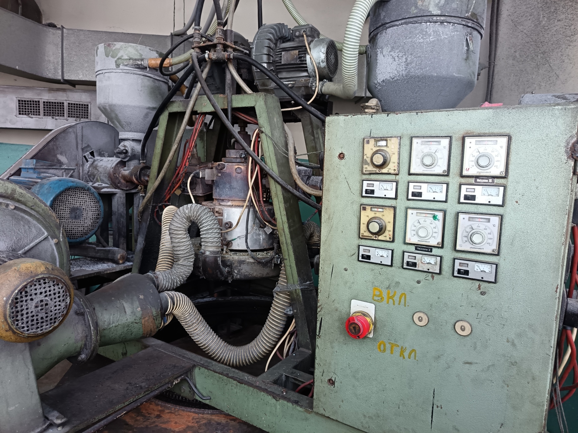

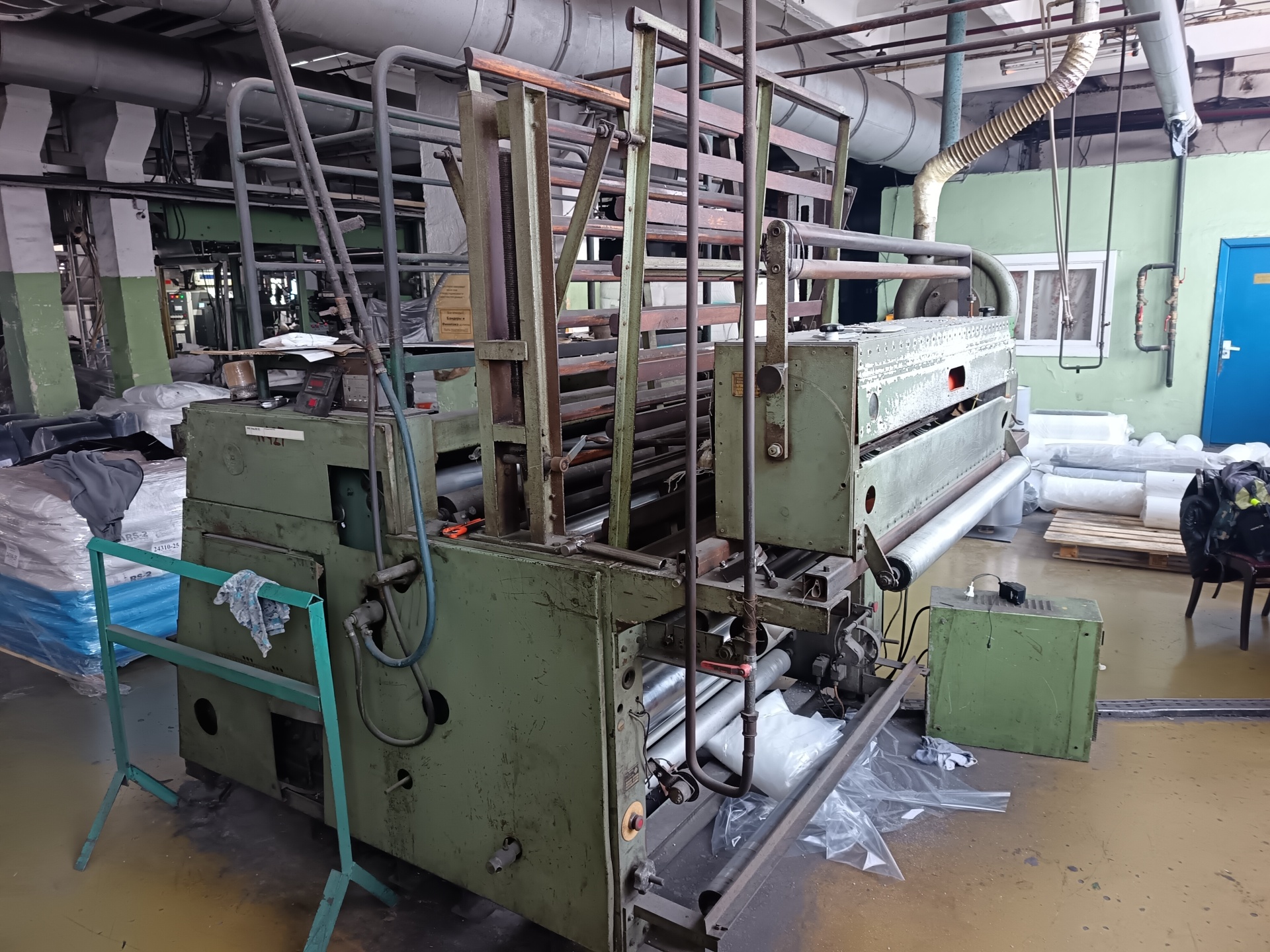

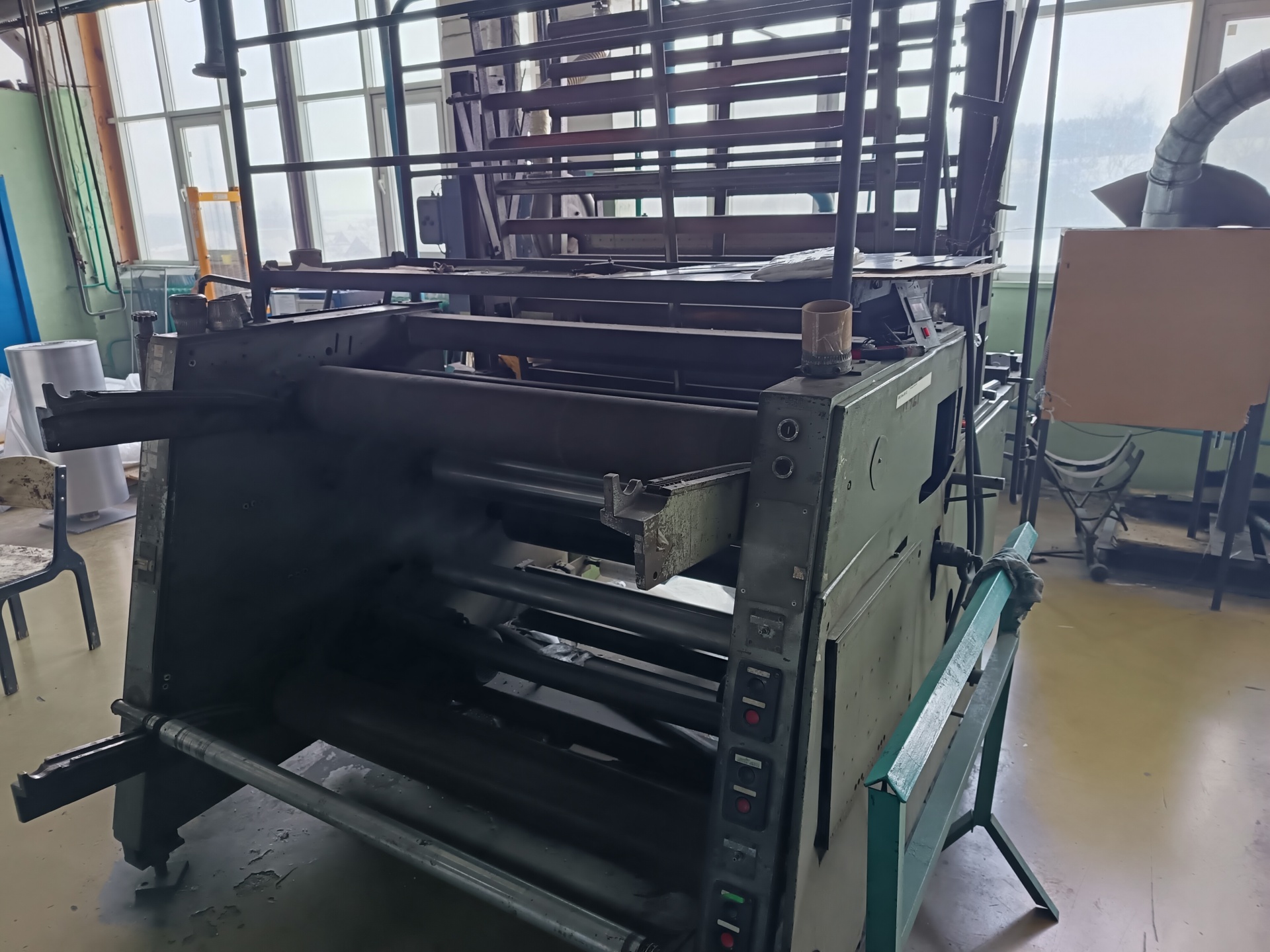

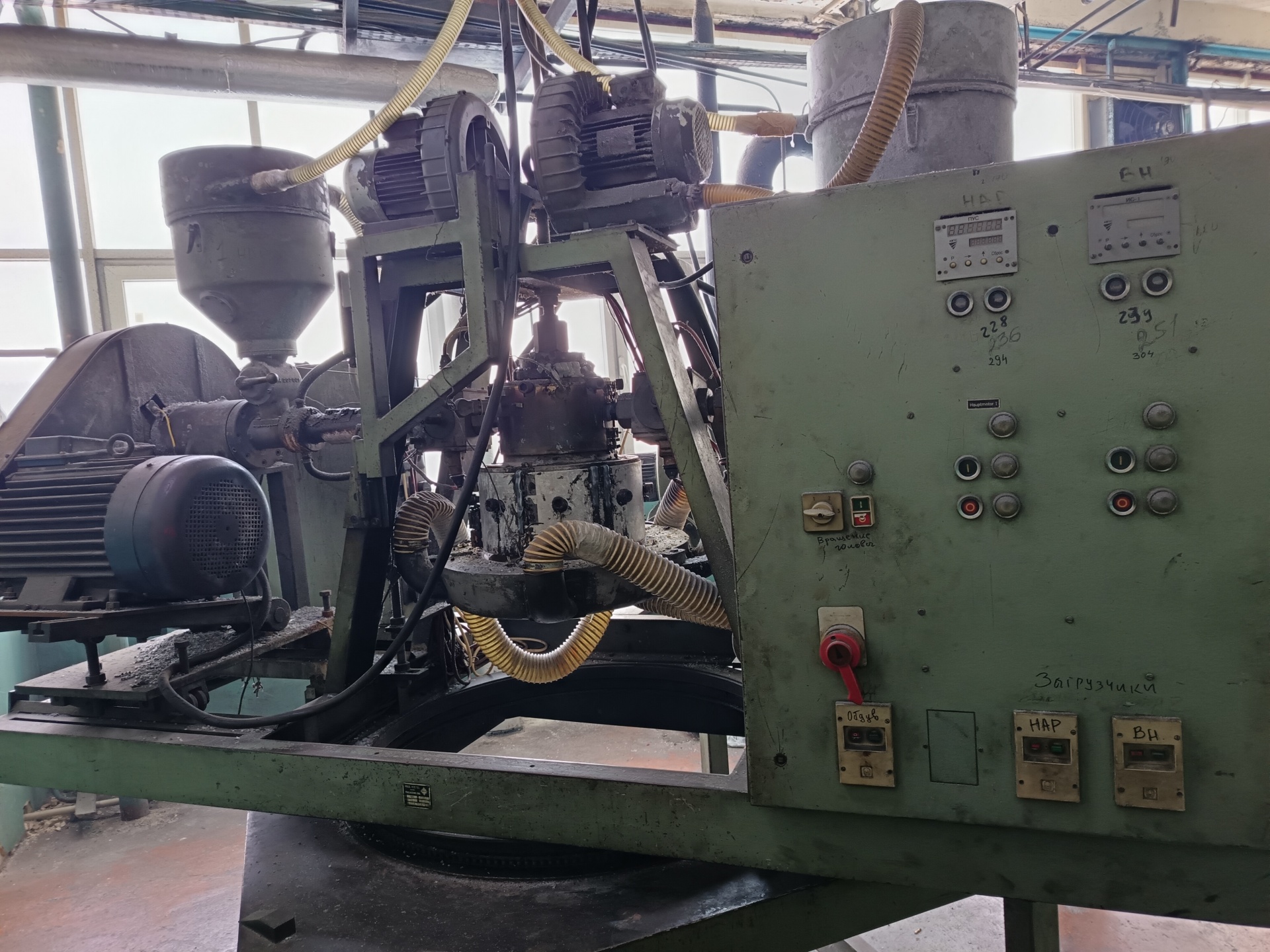

Экструзионная линия для изготовления полимерных пленок методом раздува рукава пленки ROTEX 40D
Обновлено 04.08.2026 1009315
-Система автоматической загрузки гранулята
-Устройство смены сит
-Система измерения давления
-Раздувная голова – от 250 до 1400мм
- кольцо охлаждения
- Система дистанционного управления привода экструдера
-Двойной экструдер Rotex 40D
-Диаметр и длина шнеков- 40 х 12D
-Макс. Производительность- 120 кг/час
- Мощность каждого привода- 22 кВт
-Обороты привода- 500об/мин
-Потребление воды в зоне ввода- 6л/мин
- Тип питающей сети- 3 х 380В
-Суммарная электрическая мощность:
     -электромоторов- 55 кВт
     - система нагревов- 20 кВт
-Номинальное потребление по току:
     - электромотор- 104А
     - система нагрева- 39А
Вес, включая голову и кольцо обдува -1900кг
